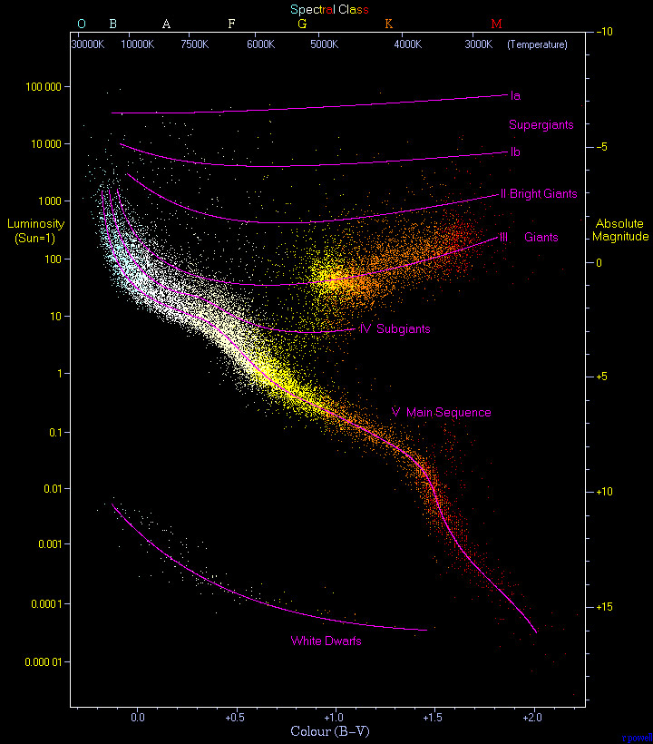

Avremmo poco da dire di più. Tuttavia, vale la pena cercare di rappresentare in grafico le varie classificazioni. Le classi spettrali, però, rappresentano una suddivisione a una sola dimensione, essendo basata solo sulla temperatura. Le classi di luminosità possono invece inserirsi in un grafico bidimensionale, in cui siano correlate temperatura (o se volete tipo spettrale) e la luminosità (o la magnitudine assoluta o indirettamente il diametro). Possiamo facilmente mostrarvelo, ma sarà immediato il richiamo a un diagramma ben più famoso e fondamentale: il diagramma di Hertzsprung – Russel, noto anche come diagramma HR.
Ejnar Hertzsprung e Henry Norris Russell lo idearono indipendentemente intorno al 1910, inserendo in un grafico la temperatura delle stelle e la loro magnitudine assoluta. Ciò venne fatto ovviamente solo per gli oggetti di cui si avevano a disposizione sia lo spettro che la distanza. Tuttavia, fu sufficiente per comprendere fin dall’inizio le enormi potenzialità di esso: le stelle non si posizionavano a casaccio, ma seguivano linee e raggruppamenti precisi e ben individuabili.
Il diagramma H-R è uno strumento essenziale per comprendere l’evoluzione e le caratteristiche fisiche delle singole stelle e degli agglomerati stellari: ammassi aperti, ammassi globulari e galassie. Grazie al diagramma H-R è possibile confrontare le predizioni teoriche dei modelli di evoluzione stellare con le osservazioni per verificare l’accuratezza delle prime; determinare l’età, la composizione chimica e la distanza di una popolazione stellare; derivare la storia della formazione stellare di un agglomerato di stelle etc.
Come già detto precedentemente, da un primo esame del diagramma H-R si osserva immediatamente come le stelle tendano a posizionarsi in regioni ben distinte: la struttura evolutiva predominante è la diagonale che parte dall’angolo in alto a sinistra (dove si trovano le stelle più massicce, calde e luminose) verso l’angolo in basso a destra (dove si posizionano le stelle meno massicce, più fredde e meno luminose), chiamata $sequenza principale$. In basso a sinistra si trova la sequenza delle nane bianche, mentre sopra la sequenza principale, verso destra, si dispongono le giganti rosse e le supergiganti.
Vediamo allora come si posizionano le classi di luminosità nel grafico temperatura-magnitudine e già capiremo molto del diagramma HR. Anzi, ancora meglio: al posto della temperatura inseriamo le classi spettrali (che sappiamo essere strettamente collegate) e avremo una rappresentazione garfica di entrambi le divisioni introdotte precedentemente (Fig. 6)
la magnitudine assoluta e le classi spettrali permettono di individuare molto bene le zone delle varie classi di luminosità
Figura 6. la magnitudine assoluta e le classi spettrali permettono di individuare molto bene le zone delle varie classi di luminosità. Si noti che sono state aggiunte anche le classi spettrali L e T. Non sono le sole classi che spesso si trovano in aggiunta a quelle classiche. Sono legate a speciali gruppi stellari, ma rappresentano una piccola minoranza di oggetti celesti e possiamo tralasciarli. Per curiosità, le L e T si riferiscono a nane molto fredde. Le T sono le ben conosciute nane brune, oggetti intermedi tra stelle e pianeti.
Per concludere, non ci resta che inserire al suo interno le stelle in prima persona e avremo una delle tante possibili rappresentazioni del diagramma HR (Fig. 7)
Il diagramma HR costruito per 22000 stelle osservate dalla missione Hipparcos
Figura 7. Il diagramma HR costruito per 22000 stelle osservate dalla missione Hipparcos – ingrandisci
