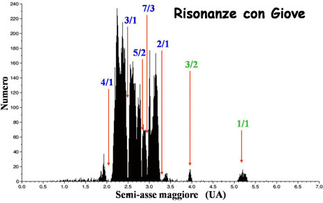

In altre parole, un oggetto che orbitasse attorno Sole in quelle zone vietate avrebbe una vita molto corta e sarebbe destinato ad essere espulso nel giro di pochi milioni di anni. Si ha una risonanza di moto medio con Giove, quando il periodo orbitale di Giove e quello dell’asteroide hanno un rapporto tra loro uguale a quello di piccoli numeri interi, ossia del tipo 2/1, 3/1, 4/1, 5/2, e così via. Ad esempio la risonanza 3/1 ci dice che il periodo orbitale di Giove è tre volte quello dell’asteroide, ossia che quest’ultimo compie “esattamente” 3 orbite complete mentre il gigante ne compie una sola. La 5/2 che ogni due orbite di Giove, l’oggetto ne compie 5, e così via.
Le risonanze che cadono internamente alla 2/1, che definisce il limite esterno della vera e propria fascia, sono “distruttive”, ossia eliminano gli oggetti. Quelle esterne alla fascia principale, come la 3/2, sono invece costruttive e permettono agli oggetti che vi risiedono di avere una vita tranquilla. Questa differenza tra interne ed esterne è ancora oggi molto controversa e non del tutto chiarita (o quantomeno necessiterebbe da sola un ben più lungo articolo). La più famosa tra queste è la 1/1, ossia quella che dice che l’asteroide ha lo stesso periodo orbitale di Giove. Vi sembra strano? Pensate agli asteroidi Troiani (illustrati nel recente articolo dell’amico Pierluigi) e vedrete che questa risonanza protettiva funziona molto bene! Ma gli asteroidi sono soprattutto interessati a quelle interne che cadono nella fascia principale. In un diagramma semiasse-eccentricità o semiasse-inclinazione, ma anche solo numero di oggetti-semiasse vedreste benissimo (figura in basso) che ci sono zone completamente spopolate in corrispondenza delle risonanze interne.
Numero di asteroidi in funzione del semiasse maggiore orbitale
Sopra: in un diagramma che riporta il numero di asteroidi in funzione del loro semiasse maggiore orbitale, si vedono molto bene i “vuoti” che corrispondono alle risonanze più interne ed i “pieni” di quelle più esterne
Come mai? E’ presto detto: un oggetto in risonanza con Giove si ritrova, dopo poche orbite, nelle stesse identica posizione geometrica rispetto al pianeta e subisce periodicamente e sempre nello stesso verso le perturbazioni gravitazionali del $gigante$. In pochi milioni di anni la sua eccentricità sale ed anche l’inclinazione. Aumentando l’eccentricità l’asteroide comincia ad intersecare l’orbita di Marte, poi quella della Terra, e via dicendo, fino a cadere sul Sole o ad impattare contro uno dei pianeti interni, magari proprio il nostro. Fortunatamente la loro vita non è lunga (sono su orbite dette “caotiche”) ed in breve molti saranno espulsi dal sistema o cadranno sulla nostra stella (circa l’80%).
