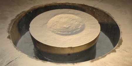

Cratere da impatto con AVGR
Sopra: un cratere da 30 cm di diamtero è ciò che rimane dopo un test da impatto all’interno di AVGR
