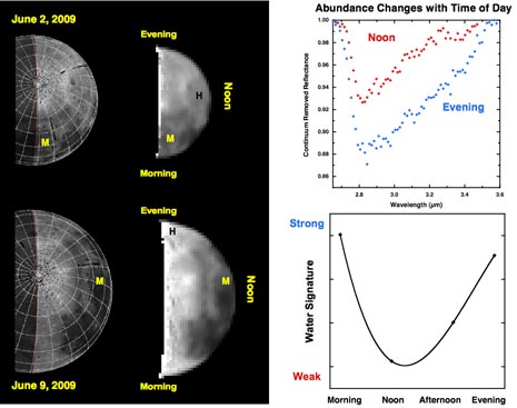

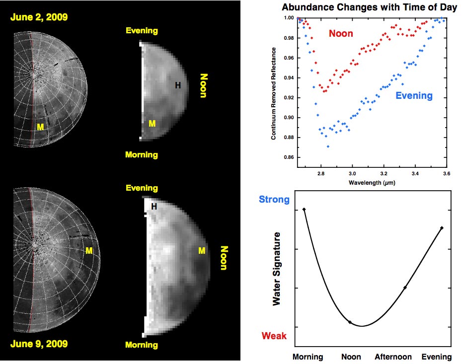

Nell’immagine sovrastante vediamo invece i dati forniti dalla sonda Deep Impact (che in seguito è stata ribattezzata Epoxi) durante il sorvolo della Luna dal 2 al 9 giugno 2009, che rivelano la variazione della quantità d’acqua e di idrossile nel corso di una giornata lunare. Durante la settimana di osservazioni, la Luna ha ruotato di 90° (esattamente un quarto di una settimana lunare), come possiamo notare dallo spostamento della zona indicata in figura da “M”, un mare vulcanico, che il 2 giugno era nella zona di levante, mentre il 9 era esposta a mezzogiorno locale. Analogamente una zona ad alta quota “H” si trova a $mezzogiorno$ all’inizio delle osservazioni e quasi al tramonto del Sole il giorno 9.
La sonda Deep Impact ha osservato una variazione significativa nella presenza di acqua e di idrossile al ruotare della Luna. La zona ad alta quota ad esempio, mostra una valore più basso durante il $mezzogiorno$ locale (in rosso) rispetto ad un segnale maggiore (in blu) per il tramonto.
Analizzati insieme, i dati rivelano un cambiamento sistematico nella perdita di acqua dalla mattina fino a $mezzogiorno$, un recupero lungo il pomeriggio ed un ritorno ad un valore costante la sera. Questo ciclo diurno suggerisce che gli ioni di Idrogeno del vento solare possono essere una causa della reidratazione della superficie lunare.
