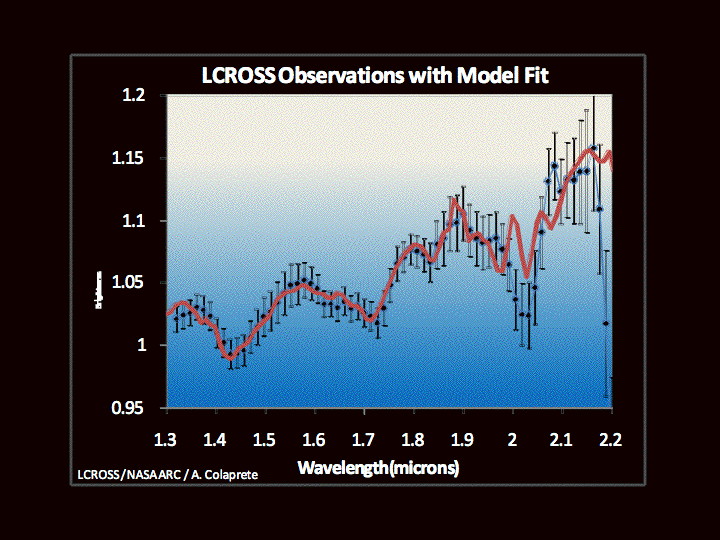

Dall’istante dell’impatto, il team di scienziati dell’LCROSS ha iniziato l’analisi della montagna di dati che la sonda aveva raccolto e inviato a Terra. Il team si era concentrato nell’analisi dei dati spettrometrici della sonda, che avrebbero fornito i maggiori indizi sulla presenza di acqua. Uno spettrometro infatti aiuta nella determinazione della composizione di un materiale proprio esaminando la luce che questo emette o assorbe.

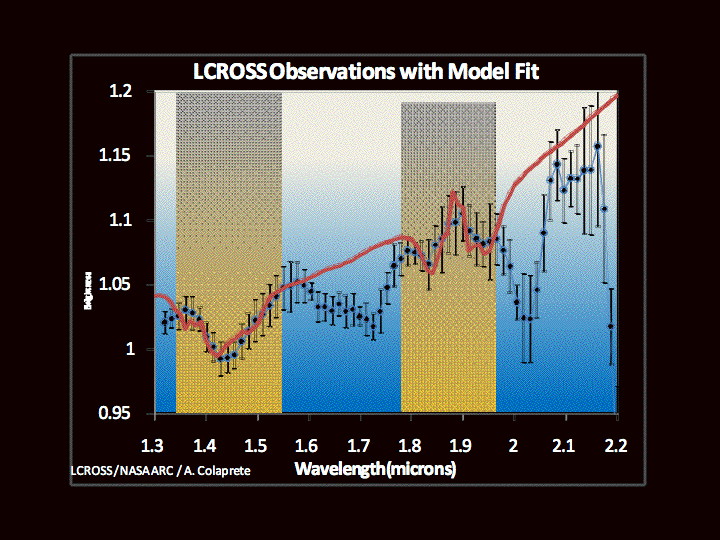

Il team ha preso le ben note “firme” spettrali dell’acqua e di altri materiali nel vicino infrarosso e le ha confrontate con gli spettri di impatto ottenuti da parte della spettrometro nel vicino infrarosso della sonda LCROSS.
“Siamo stati in grado di paragonare e sovrapporre alla perfezione (ndr: gli anglofoni usano l’unico temine “match” per indicare questo concetto) gli spettri ottenuti dalla LCROSS solamente quando li abbiamo confrontati con quello dell’acqua” afferma Colaprete “Nessun’altra combinazione ragionevole di altri composti ha fornito gli stessi spettri della LCROSS. Ed abbiamo pure escluso ogni possibilità di contaminazione da parte del missile Centaur”.

Nella figura a fianco sono riportati i dati dello spettrometro nel vicino infrarosso della LCROSS, presi da 20 a 60 secondi dopo l’impatto del missile Centaur. La curva rossa di smoothing corrisponde ad un modello che contiene acqua ed altri composti, alcuni dei quali rimangono non identificati. Questo è il modello contenente solamente acqua. In questo importantissimo diagramma invece possiamo vedere l’andamento nel tempo delle linee di emissione di OH prima e dopo l’impatto: subito prima dell’impatto la curva è piatta (non ci sono emissioni), mentre dopo la curva cresce e rimane stabile per parecchi minuti.

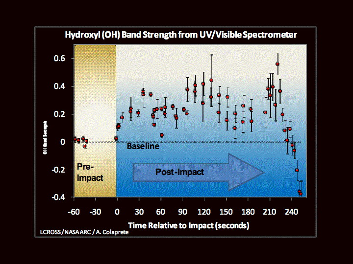

Ulteriori conferme si hanno da parte dell’emissione nello spettro dell’ultravioletto attribuita all’idrossile (OH), uno dei prodotti della dissociazione di molecole di acqua da parte della luce solare.
