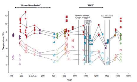

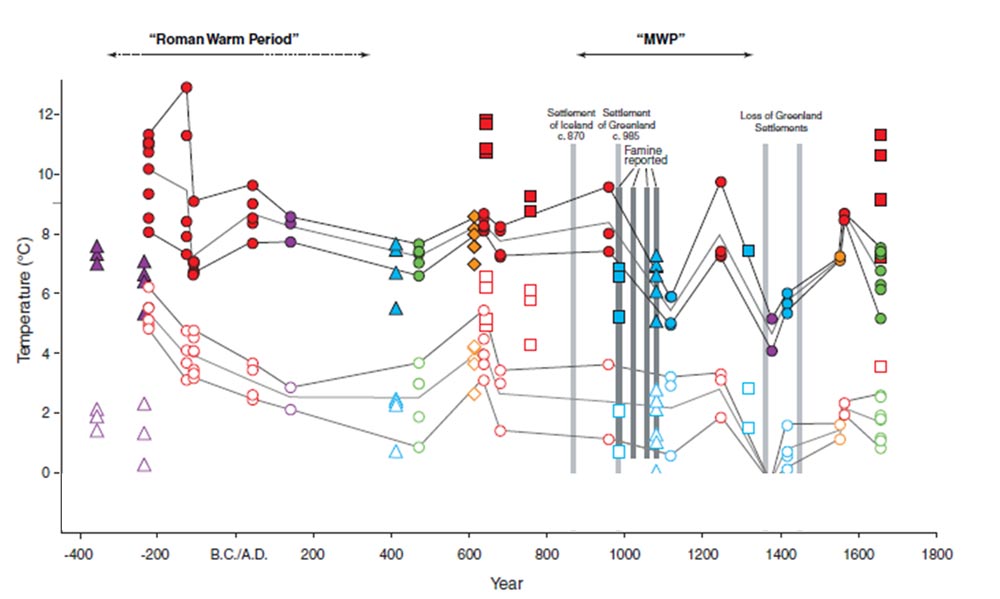

I risultati delle analisi delle conchiglie fossili islandesi, espressi come temperatura in funzione del tempo. I simboli pieni (in alto) rappresentano i valori relativi all’estate e quelli aperti (in basso) all’inverno. Differenti simboli si riferiscono a differenti campioni di conchiglie e a zone diverse di raccolta.
