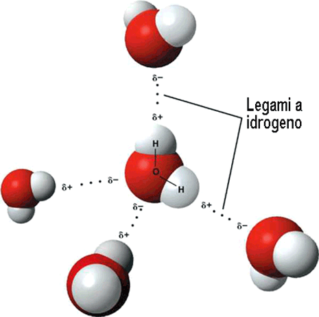

Eh sì, perché questa particolarità cambia tutto. Le polarità nella molecola d’acqua fanno si che essa possa creare un particolare tipo di legame tra molecola e molecola: il “legame a idrogeno”. E’ un tipo di legame più debole di quelli usuali, ma abbastanza forte da condizionare le molecole d’acqua più vicine, e creare delle “associazioni temporanee”.
Questo legame condiziona moltissimo le prerogative chimico fisiche dell’acqua. Per fare un esempio, consideriamo molecole simili: il metano (CH4) a una atmosfera di pressione fonde a -182,7 °C e bolle a -161,4 °C, l’ammoniaca (NH4) fonde a -78 °C e bolle a -33 °C, l’acido solfidrico (che è più pesante dell’acqua, H2S) fonde a -86 °C e bolle a -60 °C. Come sapete, l’acqua pura fonde a 0 °C e bolle a 100 °C: una bella differenza, non trovate?
Il legame a idrogeno
Il legame a idrogeno – ingrandisci
Da questo tipo di legame dipendono molte proprietà dell’acqua, per esempio ci vuole tantissima energia per aumentare di un grado la temperatura dell’acqua, e ce ne vuole molta di più per farla passare da solido a liquido e da liquido a vapore. Come ben sapete, la temperatura non è nient’altro che un indice della velocità delle molecole. Visto che le molecole dell’acqua sono coordinate tra di loro, per aumentare la loro temperatura (velocità) bisogna superare l’inerzia causata dalla presenza dei legami ad idrogeno. Naturalmente, l’acqua quando si raffredda cede questa energia molto lentamente, mano a mano che i legami a idrogeno si riformano.Questo significa che l’acqua mantiene costante la temperatura di qualsiasi cosa le venga in contatto: è facile pensare che una dote simile aiuti moltissimo le creature viventi a mantenere le condizioni ideali per la loro vita.

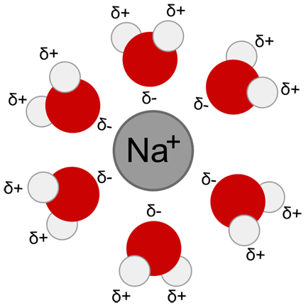

Uno ione di Sodio (Na+) disciolto nell’acqua
disciolto nell’acqua – ingrandisci
Non solo, visto che l’acqua è polarizzata, essa riesce a sciogliere molto bene i sali e i gas con cui si trova a $contatto$. Un’altra ottima qualità, visto che mettere a $contatto$ molte sostanze diverse rende più probabile la nascita di qualche forma di vita. Grazie a questa proprietà, tutte le reazioni chimiche (metabolismo) che avvengono all’interno degli esseri viventi sono mediate dall’acqua, che alla fine è un “solvente universale”.

  23. per maggior chiarezza si può vedere l’immagine con didascalia “il legame a idrogeno”…si pensi la molecola centrale come l’atomo di carbonio mentre i quattro idrogeni (parlavo del metano prima) si trovano idealmente dove ci sono le altre molecole in figura…questi atomi si trovano idealmente agli spigoli del tetraedro regolare…
