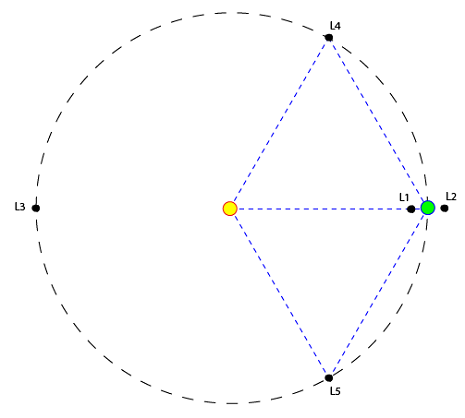

punti di lagrangePer ora vediamo la geometria dei punti Lagrangiani di un pianeta rispetto al Sole, ma anche di un satellite rispetto ad un pianeta: L4 ed L5 formano un triangolo equilatero dove gli altri due vertici sono il Sole ed il Pianeta e sono punti molto stabili dell’orbita. L1, L2 ed L3 sono altri tre punti particolari dell’orbita di un pianeta, ma sono un po’ più instabili. Un oggetto posto in L1 si vedrebbe sempre in direzione del Sole, posto in L2 si vedrebbe sempre in opposizione rispetto al Sole (a 180° di distanza angolare), mentre in L3 non si potrebbe mai vedere perché situato al di là del Sole. Da questo diagramma si può intuire benissimo che un eventuale oggetto posto in L4 oppure in L5 ha una distanza angolare di 60° rispetto al Sole (ovviamente sempre considerando le dovute approssimazioni del caso!) e quindi risulta molto distante. Se l’oggetto è posto in L4, allora è visibile la mattina prima del sorgere del Sole, mentre se è in L5, la sera dopo il tramonto. A grandi linee, considerato che a causa della rotazione della Terra un oggetto celeste in un’ora percorre 15°, ecco che 60° equivalgono a quattro ore: un oggetto dunque andrebbe a tramontare quattro ore dopo il Sole oppure sorgerebbe 4 ore prima dell’astro mattutino. Detto questo andiamo a leggere quanto riporta la NASA in uno dei suoi innumerevoli siti, dedicato questo alla sonda WISE.

    non è proprio un errore quello che tu giustamente discuti. In realtà, nessun oggetto starà mai stabilmente ed esattamente nei punti L4 e L5. Essi sono punti teorici di derivazione matematica. Tutti i troiani di Giove (che sono in realtà centinaia di migliaia, quasi come quelli della fascia asteroidale) librano tutti attorno ai punti lagrangiani, su orbite che variano di molto. E’ come se buttassimo una pallina in una scodella. Essa continuerà ad andare su e giù passando per brevissimo tempo nel fondo della tazza (punto lagrangiano stabile), ma senza mai fermarsi (in assenza completa di attrito). L’orbita di un troiano fa lo stesso… E’ quindi facile che la sua posizione rispetto alla Terra non sia favorevole come direbbe il punto matematico. Tuttavia, ciò vorrebbe anche dire che qualche volta potrebbe essere anche più favorevole, ma non troppo. Bisognerebbe descrivere bene la librazione e poi vedere cosa succede esattamente. Magari potresti anche cercare di farlo. Attenzione, però che siamo di fronte alla teoria dei tre corpi… 😕

    Hai perfettamente ragione!!! 😳
    Sull’oggetto posto in L2 faccio ammenda! Ovviamente non si vede sempre a Sud!!! Chissà perché mi è venuto da scrivere così… forse pensavo ai satelliti geostazionari… 😯
    In realtà un oggetto in L2 si trova sempre in opposizione rispetto al Sole (a 180°) e dunque nella migliore posizione possibile per poter essere eventualmente scoperto e osservato…
    Grazie per l’annotazione ! ora correggo subito l’articolo! 😉
