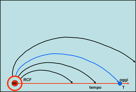

Cominciamo con una supernova qualsiasi o, se volete, con un qualsiasi fenomeno di breve durata perfettamente localizzato nello Spazio. Usiamo la solita rappresentazione di cerchi concentrici che simulano l’espansione dell’Universo nel piano del foglio. Attenzione però: in questo modo semplificato, il tempo scorrerà in modo radiale a partire dal centro (il Big Bang), mentre lo Spazio sarà rappresentato in una sola dimensione lungo la circonferenza di centro il Big Bang e di raggio uguale al tempo trascorso dal momento iniziale. Sull’asse delle ascisse mettiamo la nostra Terra. Consideriamo allora la Fig. 1. BB è il Big Bang (tempo = 0). La stella S nasce e l’Universo in quel momento è il cerchio che passa per essa. Noi (T) che scorriamo lungo l’asse delle x non esistiamo ancora. La stella S è costretta a muoversi in senso radiale dato che l’Universo si espande. Ad un certo momento la stella esplode come supernova (SN). Noi esistiamo già (intesi come Terra) e siamo abbastanza vicini a lei. A quale distanza? Le distanze si misurano nello spazio e lungo il cerchio che contiene la stella e T. Quindi sarà proprio l’arco di cerchio SN-T. Al momento dell’esplosione di S (SN) la luce si dirige alla sua velocità FINITA verso di noi (freccia rossa). Tuttavia, mentre lei cerca di raggiungerci l’Universo si espande e i fotoni sono obbligati a seguire anch’essi questa espansione. L’espansione costringe un oggetto fermo (come SN) ad andare lungo la retta radiale BB-S-SN. La luce deve invece seguire sia questa direzione (freccia verde) che quella che la porterebbe verso T. Notate che se non ci fosse espansione la luce arriverebbe a T in breve tempo, dovendo percorrere solo la distanza SN-T. Ma così non è. Quando la stella si sarà trasformata in $stella di neutroni$ N1 e la Terra sarà arrivata in T1 , la luce (ossia i fotoni emessi da SN) sarà giunta solo in L1 (questa posizione è stata costruita sommando “settorialmente” le frecce rossa e verde). Se tutto si fermasse, la luce prenderebbe volentieri la direzione verso T1. La distanza è aumentata, ma non di molto. Niente da fare, però, perché l’espansione continua e quando la Terra sarà in T2 la luce sarà giunta in L2.
Finalmente, OGGI, la luce arriva alla Terra e noi riusciamo a vedere l’esplosione della supernova. Sono passati molti anni da quando la luce è partita, molti di più che se la luce di SN ci avesse raggiunti in T (Universo NON in espansione, ma statico). Ecco perché diciamo che la SN ha una certa distanza in anni luce. E’ l’unico modo per tenere conto sia della distanza iniziale che del tempo impiegato per raggiungerci. Comunque sia, in questo caso siamo sati FORTUNATI. Ci siamo trovati al punto giusto, nel momento giusto e con la tecnologia giusta. Pochi anni prima avremmo ancora visto la luce della stella prima dell’esplosione e tra qualche anno solo la $stella di neutroni$. Nel caso della Supernova del Granchio siamo invece stati SFORTUNATI, perché la luce è arrivata IERI e oggi vediamo ormai solo la $stella di neutroni$ che è rimasta a seguito della catastrofe cosmica. Notiamo, ancora una volta, che la VERA distanza OGGI della $stella di neutroni$ N è l’arco di cerchio Noggi – Toggi.
Figura 1
Figura 1
La Fig. 1 merita qualche altra considerazione. I segmenti colorati in blu, che descrivono rozzamente il percorso compiuto dalla luce al variare del tempo (tenendo conto dell’espansione dell’Universo), dovrebbero essere costruiti per piccoli intervalli di tempo. Ci accorgeremmo allora che la luce descrive una curva un po’ strana che già conosciamo. Essa altra non è che il bordo superiore del CONO DI LUCE odierno del nostro passato, ossia l’insieme di tutto ciò la cui luce ci ha raggiunto OGGI. In altre parole, di tutto ciò che vediamo oggi dell’Universo.

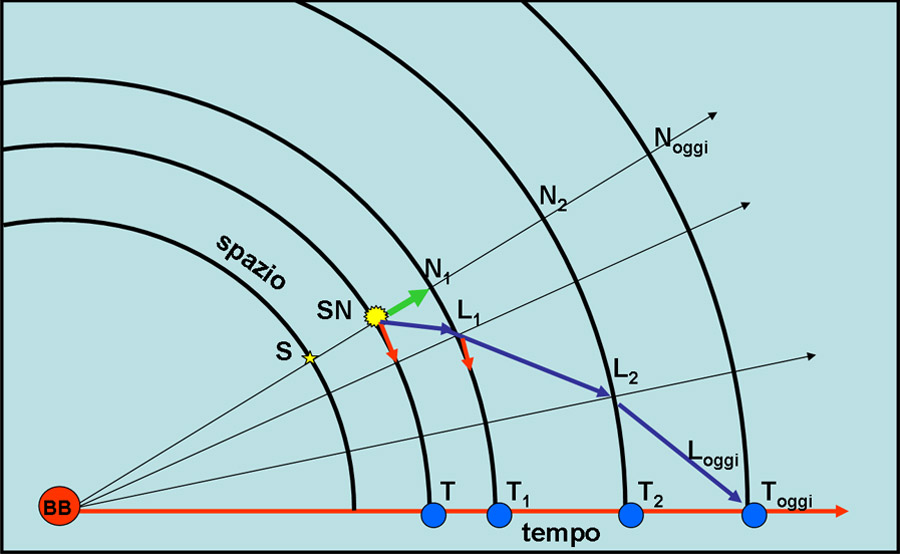

A questo punto, siamo in grado di passare alla Fig. 2, dove userò soltanto le curve relative ai coni di luce in tempi diversi, tenendo però conto che la loro costruzione ha seguito la regola di Fig. 1 per descrivere il percorso della luce. La Fig. 2 mostra diversi coni di luce del nostro passato, in diverse età dell’Universo e quindi in diversi tempi della nostra esistenza. Essi arrivano fino al momento della emissione della RCF. Attenzione però. Il fenomeno è avvenuto in TUTTO l’Universo di allora (cerchio rosso) e non solo in un punto ben definito, come per la stella S di Fig. 1. Il che vuol dire che in qualsiasi momento del nostro passato (e anche del futuro) vi saranno stati o vi saranno sempre dei fotoni appartenenti alla RCF che ci hanno raggiunto o che ci raggiungeranno. Non fatevi ingannare dal fatto che sembra che solo un punto della RCF ci raggiunge. Nelle figure ho dovuto considerare lo spazio in una dimensione, ma esso è in realtà a tre dimensioni e ciò comporta che ogni curva di luce ci fornisce una visione dell’Universo visibile al momento dell’emissione. Ciò che cambierà nel tempo è solo lo spostamento verso il rosso della luce che ha subito un’espansione via via crescente. Ciò potrebbe comportare che nel futuro diventi invisibile con la tecnologia odierna, ma non per questo la radiazione di fondo smetterà di raggiungerci. Insomma, in questo caso NON SIAMO STATI FORTUNATI, dato che la RCF ci ha raggiunto nel passato, ci raggiunge oggi e ci raggiungerà anche nel futuro.
Figura 2
Figura 2
Per riassumere quanto detto in questo articolo e ripetere nel contempo alcuni concetti già trattati, ma mai inutili (penso), ho costruito anche la Fig. 3. In essa si vede l’intero Universo com’era ieri (una data qualsiasi nel passato), com’è oggi e come sarà domani (un tempo qualsiasi del futuro). Per i tre Universi ho disegnato i coni di luce relativi al nostro passato (curve blu). Come potete facilmente vedere ne esiste uno e uno solo che passa per la supernova SN. Se questo è quello relativa a OGGI, vuol dire che vediamo OGGI la supernova e siamo FORTUNATI.
Invece si vede benissimo che qualsiasi sia la nostra posizione nel tempo, il cono di luce passa SEMPRE attraverso il cerchio che rappresenta l’Universo al momento della RCF. Di conseguenza essa si vedrà sempre, ossia NON SIAMO FORTUNATI. Stesso discorso varrebbe anche per il Big Bang se solo la sua luce, ossia i suoi fotoni, riuscissero ad attraversare le prime fasi evolutive quando la densità della materia bloccava inesorabilmente le particelle trasportatrici della luce.

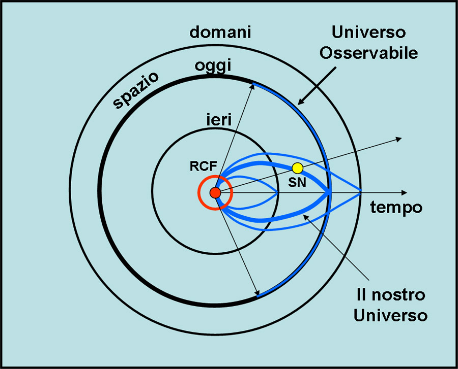

La figura ci mostra anche la differenza tra l’Universo che vediamo oggi (cono di luce blu più spesso) e quello che è invece è l’Universo Osservabile, ossia l’insieme degli oggetti, nella distribuzione spaziale odierna, di tutto ciò che siamo in grado di vedere (cono di luce). Esso deve stare sul cerchio che ci contiene OGGI ed è rappresentato dall’arco di cerchio blu. Come vedete, l’Universo a nostra disposizione è ben poca cosa rispetto all’intero Universo. Oltretutto è un miscuglio di spazio e di tempo e non una sua immagine istantanea. Questa apparente limitazione è invece una grande FORTUNA (valida sempre), in quanto ci permette di vedere le varie $fasi$ evolutive di un gran numero di oggetti celesti (non tutti, ma sufficienti a capire molto).
Noterete anche che l’Universo Osservabile cresce di anno in anno, seguendo il ritmo dell’espansione. Molti altri oggetti si renderanno visibili nel futuro, ma una parte di Universo non potrà mai essere osservato. Tutto ciò, indipendentemente dallo spostamento verso il rosso che potrebbe nasconderci per sempre cose già viste.
Scusate, se ho ripetuto molte cose già dette, ma penso che non sia mai troppo quando si parla di questi concetti essenziali. Semplificazioni ne ho fatte, ma non mi sembra che vi siano errori “gravi”.
In ogni caso, grazie Gaetano che mi ha dato lo spunto per cercare di chiarire ancora meglio la storia del nostro vecchio e sempre giovane Universo, che rimane comunque sempre meraviglioso
