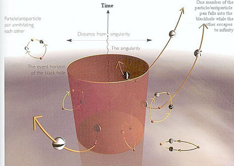

Andiamo quindi a considerare cosa succede al vuoto in prossimità di un $buco nero$.
Per non renderci la vita troppo complicata, immaginiamo che non ci sia nulla che cade nel $buco nero$ e valutiamo cosa può capitare nel caso in cui il $buco nero$ non ruota e non ha carica ($buco nero$ di Schwarzschild).
Naturalmente, il vuoto si comporta come al solito, e quindi si generano coppie di particelle e antiparticelle che si annichilano nel giro di brevi attimi. Cosa accade però nelle immediate vicinanze dell’orizzonte degli eventi? In questo caso la gravità è talmente intensa che, a volte, separa per sempre le due particelle.
Ovviamente, per non violare il principio di conservazione dell’energia, l’energia totale delle particelle deve essere uguale a zero; quindi se una delle particelle ha energia positiva, l’altra per forza deve avere un’eguale energia negativa. La particella con energia negativa, chiaramente, ha anche una energia potenziale più bassa della sua controparte positiva, e quindi precipita all’interno del $buco nero$. L’altra particella, invece, si allontana dal $buco nero$.
A questo punto, occorre chiarire una cosa: alle particelle con energia negativa non è consentito esistere nell’ universo ordinario. In effetti, esse violano il principio di conservazione dell’energia ed il principio di causalità. Ma l’universo oltre l’orizzonte degli eventi non è per niente ordinario: come ben sapete, in quella zona dello spazio il tempo si ferma e lo spazio scorre.
In questa regione particolare del cosmo la particella può diventare reale e portare fino al $buco nero$ la sua energia negativa, diminuendone la massa.
In definitiva, però, cosa potremmo vedere osservando il $buco nero$? Vedremmo che esso “emette” una radiazione con una potenza che è inversamente proporzionale al quadrato della sua massa; quindi più grosso è il $buco nero$, minore è la sua emissione energetica.
Questo significa che, man mano che la sua massa diminuisce, il $buco nero$ perde sempre più energia: inizialmente si tratta solo di fotoni con lunghezze d’onda molto ampie (onde radio), che via via diventano sempre più piccole. Avvicinandosi alla sua fine, emetterà fotoni sempre più energetici e poi particelle sempre più massive, fino ad esplodere in un lampo di particelle e raggi gamma.
Ovviamente, sembra soltanto che sia il $buco nero$ ad emettere questa radiazione: per definizione, nulla può tornare una volta oltrepassato l’$orizzonte degli eventi$. In realtà, la radiazione è emessa dalla zona di spazio immediatamente antistante all’$orizzonte degli eventi$.
Una particolarità di questa radiazione è che essa corrisponde esattamente alla radiazione che emette un corpo nero (cos’è il $corpo nero$?) ad una temperatura ben definita, ed è inversamente proporzionale alla massa del $buco nero$ che la “emette”. Un “normale” $corpo nero$ (come una stella) emette una radiazione che corrisponde solo mediamente a quella di un $corpo nero$.
Per concludere e dare un’idea di cosa sia la radiazione di Hawking, supponiamo di trovarci di fronte ad un $buco nero$ con massa pari a quella del Sole: esso emetterebbe un’energia di 9 × 10-29 watt (corrispondente a una temperatura di 6 × 10-8 K) e, visto che il tempo di evaporazione è proporzionale al cubo della massa, impiegherebbe 2 x 1067 anni per scomparire in un fuoco d’artificio. Un tempo molto maggiore dell’età del nostro universo….
Tra l’altro, la temperatura media dell’universo è di 2,7 K: il nostro $buco nero$ assorbirebbe l’energia dello spazio circostante, perché più freddo….
