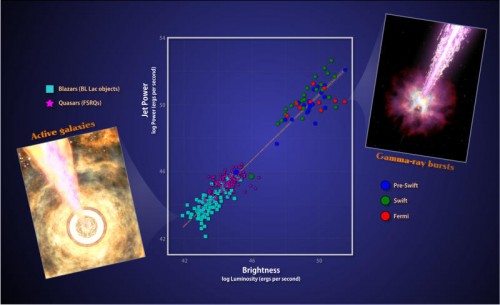

getti associati a buchi neri stellari e galattici
La splendida relazione trovata mettendo insieme i risultati gamma, radio e X. Qualsiasi sia la sorgente del getto, la potenza e la luminosità seguono un’unica legge. La quantità di luce va perfettamente d’accordo con l’energia cinetica delle particelle. Il processo fisico che origina i getti non guarda in faccia la massa, l’ambiente e la potenza del fenomeno. (Fonte: NASA’s Goddard Space Flight Center)
