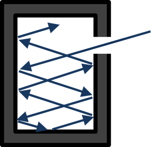

Realizzazione di un corpo nero: la luce entra dal forellino nella scatola, ma difficilmente ne può uscire, e viene continuamente riflessa tra le pareti.
Beh, il corpo nero di cui parliamo non è semplicemente un qualcosa che abbiamo dipinto di nero. L’oggetto di cui parliamo è un “oggetto della mente”, un qualche cosa che può assorbire qualsiasi radiazione senza rifletterla né trasmetterla. Proprio per questo motivo, per il principio di conservazione dell’energia, una volta che assorbe la luce è destinato a riemettertela, a tutte le lunghezze d’onda.
Può essere pensato come una scatola con un piccolo forellino in cui la luce può entrare, ma ben difficilmente può uscire. Un esempio lo potete vedere qui a fianco.

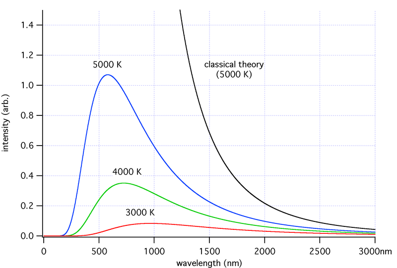

Con una serie di considerazioni piuttosto lunghe e complesse, e che non sto a riportare, si arriva a comporre una legge, che è nota come legge di Rayleigh–Jeans e che lega le lunghezze d’onda e l’energia emessa alla temperatura del corpo. Applicando la formula così ricavata, però, si giunge ad un dato assurdo: il corpo nero deve emettere luce a tutte le lunghezze d’onda possibili (che sono infinite), in più, deve emettere luce sempre più intensa man mano che aumenta la frequenza della luce.
Di fatto, anche un corpo nero a temperatura relativamente bassa avrebbe dovuto emettere una quantità di energia infinita, e l’energia emessa doveva aumentare tanto rapidamente, che già i raggi ultravioletti avrebbero dovuto essere emessi con un’intensità praticamente infinita: una “catastrofe ultravioletta”, come la chiamarono.
Radiazione emessa da un corpo nero (stella) confrontata con quanto prevedeva la legge di Rayleigh–Jeans (classical theory).
Era abbastanza evidente, invece, che non era così. Le stelle, che sono i corpi che più si avvicinano al corpo nero, emettono luce con una curva caratteristica che dipende dalle temperatura e, ovviamente, l’energia che irradiano non è affatto infinita.
Il problema era stato affrontato in molti modi, ma nessuno era riuscito ad ottenere una curva che corrispondesse in pieno ai dati rilevati. Con la fisica classica non si riusciva in nessun modo a venirne a capo.
