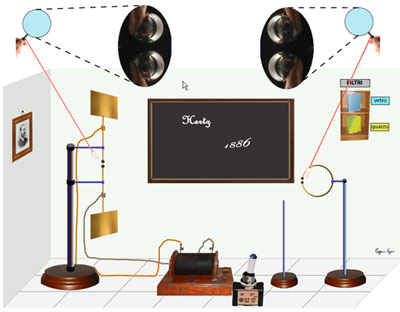

Schema dell’esperimento di H. Hertz. Viene fatta scoccare una scintilla tra due sfere e, per risonanza, se ne produce un’altra tra due sfere simili poste ad una certa distanza.
L’esperimento consisteva nel far scoccare una scintilla tra due sfere di ottone, la scintilla avrebbe dovuto produrre delle onde elettromagnetiche che, per risonanza, avrebbero provocato un’altra scintilla tra due sfere simili alle prime e poste ad una certa distanza. L’esperimento ebbe successo, ma per vedere meglio la scintilla tra le due sfere “riceventi” Hertz schermò il rilevatore dalla luce. E qui, accadde una cosa inaspettata: invece di veder meglio lo scoccare della scintilla, essa appariva più flebile. Incuriosito, provò ad effettuare una serie di esperimenti con materiali schermanti diversi, ed il caso volle che utilizzasse schermi di vetro e di quarzo.
Il vetro e il quarzo sono di fatto lo stesso materiale ossia biossido di silicio, la differenza la fa la forma dei cristalli e la presenza nel vetro di soda, che assorbe i raggi ultravioletti. Ebbene se si schermava con il vetro il ricevitore, la scintilla era flebile, mentre non lo era se lo schermo era di quarzo. Questo mise sulla buona strada Hertz: prese un prisma e provò ad illuminare a diverse lunghezze d’onda le sfere riceventi. E, quando illuminò le sfere con raggi che stavano “oltre il violetto”, di colpo l’intensità delle scintille aumentò. Il fatto che la scintilla venisse emessa con maggiore o minore intensità a seconda della luce incidente sulle sfere di ottone dimostrava che gli elettroni che costituivano la scintilla venivano emessi in relazione al tipo di luce che colpiva le sfere.  Anche se evidente, comunque, questo imprevisto rimaneva senza spiegazione.

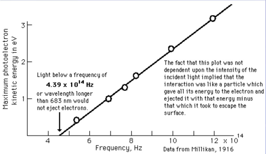

Ovviamente la teoria venne immediatamente messa alla prova, ma fu solo nel 1916 che Millikan, tramite i suoi esperimenti, riuscì a dimostrarne la validità. Con sua massima sorpresa e quasi con riluttanza….
Risultati dell’esperimento di Millikan. Sull’asse Y è evidenziata l’energia cinetica dell’elettrone, mentre sull’asse X la frequenza della radiazione incidente. I dati da cui è stato ricavato il grafico sono quelli originali di Millikan.
Questa prova sperimentale valse ad Einstein il premio Nobel per la fisica nel 1921. Era ormai evidente che c’era qualcosa di veramente strano nell’infinitamente piccolo, che avrebbe portato alla nascita di una nuova e sconcertante branca della scienza: la Meccanica Quantistica!
