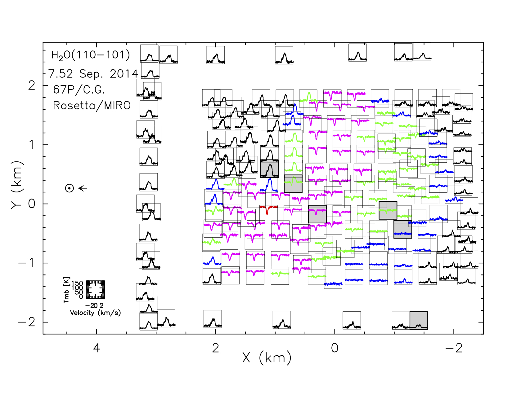

Il 7 Settembre 2014, quando Rosetta era a 58 km di distanza dal centro cometario, il team di MIRO ha ottenuto la sua prima mappa del nucleo di 67P/C-G e dei suoi dintorni. Dal momento che MIRO è uno strumento a singolo-pixel, la procedura di scansione ha impiegato quasi quattro ore, durante le quali il nucleo si è ruotato di quasi 90 gradi.
La mappa mostra 201 spettri, coprenti la zona del nucleo e anche parti della chioma intorno ad esso. Ogni spettro corrisponde alla media da uno a quattro spettri in prossimità, i quali sono stati combinati in modo da ottenere un segnale migliore.
Le caratteristiche più evidenti dell’emissione di acqua sono osservate negli spettri fuori dal nucleo, sul lato illuminato a giorno della cometa; in modo simile, le caratteristiche di assorbimento più chiare sono osservate negli spettri che coprono il lato a giorno del nucleo. Alcuni spettri che campionano entrambi la chioma ed il nucleo sul bordo esibiscono una combinazione di particolari di emissione ed assorbimento.

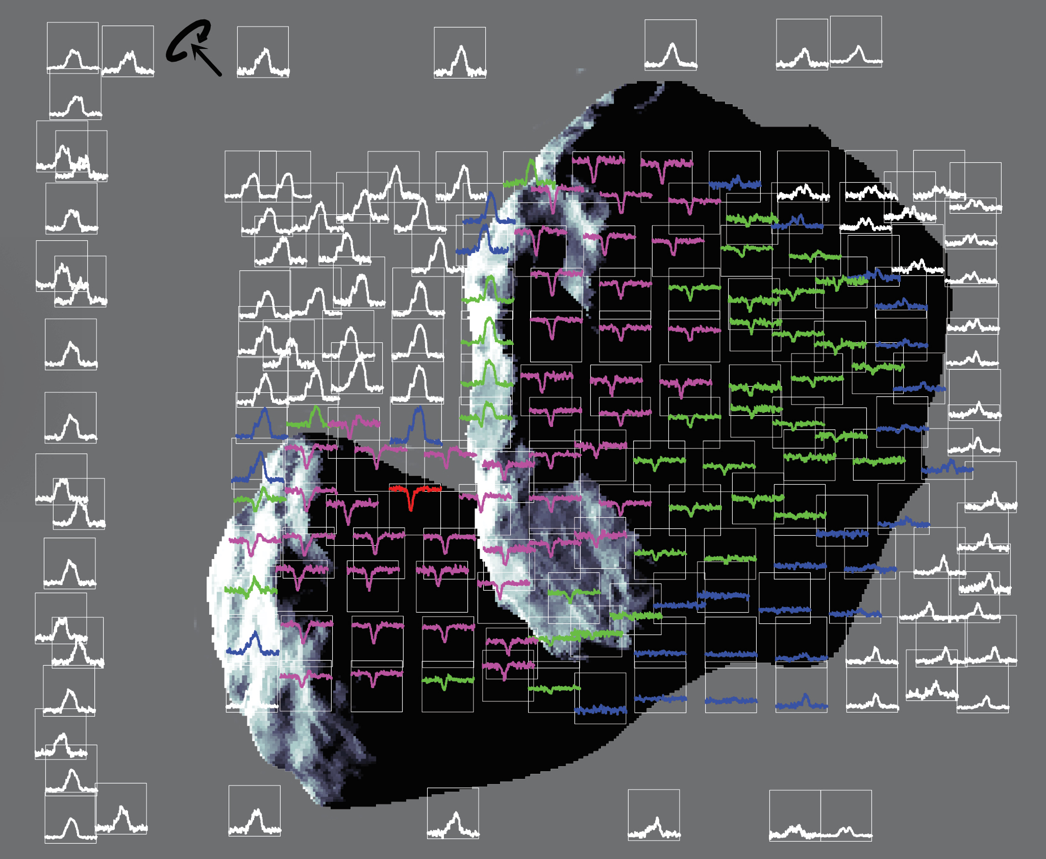

Rosetta_MIRO_Map
Una indicazione della posizione di ciascuno degli spettri di MIRO rispetto al nucleo cometario. Il Sole è alla sinistra. I dati sono forniti da Biver et al. (2015); il nucleo è rappresentato secondo il modello 5 della forma della cometa da Jorda et al. (2015).
Un debole assorbimento è stato osservato negli spettri che coprono il nucleo freddo e la cometa nel lato a notte, mentre su alcuni dei punti più freddi del nucleo si è rivelata solo emissione debole, raramente con segni di acqua in prossimità del polo sud di 67P/C-G. Gli spettri fuori dal nucleo nel lato a notte mostrano anch’essi righe di emissione debole provenienti dall’acqua nella chioma.
Questa mappa è stata ottenuta utilizzando la riga spettrale della molecola d’acqua H216O ad una frequenza di 556.936 GHz. Una mappa analoga, ma meno dettagliata, era stata ottenuta utilizzando caratteristiche spettrali molto più deboli rilevate ad una frequenza di 547.676 GHz, tipiche di un differente tipo di molecola d’acqua, H218O, la quale contiene atomi di ossigeno pesante  (18O).
