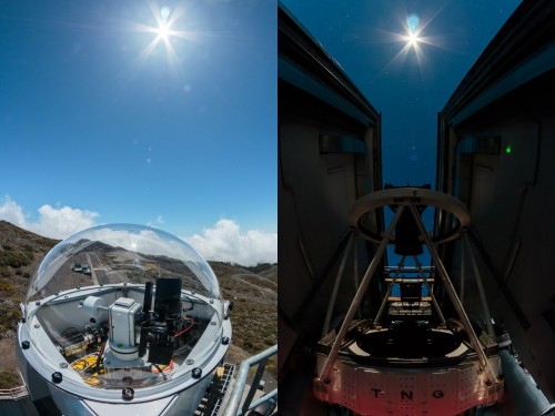

Sinistra: Il piccolo telescopio solare installato sulla parete Sud della cupola del TNG, inizia le osservazioni la mattina per inviare la luce del Sole verso Harps-N. Destra: Osservazioni notturne al TNG con Harps-N e l’Astro Comb. Con l’aggiunta del telescopio solare il turno di lavoro di Harps-N si avvicina alle 24h. (foto: Alex Glenday)
Sinistra: Il piccolo telescopio solare installato sulla parete Sud della cupola del TNG, inizia le osservazioni la mattina per inviare la luce del Sole verso HARPS-N. Destra: Osservazioni notturne al TNG con Harps-N e l’Astro Comb. Con l’aggiunta del telescopio solare il turno di lavoro di Harps-N si avvicina alle 24h. (foto: Alex Glenday)
