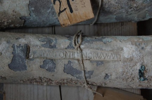

I ricercatori hanno progettato, infatti, di dotarlo di uno “scudo” realizzato grazie alla fusione di lingotti di piombo recuperati da una nave romana affondata oltre 2000 anni fa, al largo delle coste della Sardegna. L’utilizzo di questo materiale per la schermatura consente, infatti, di preservare i rivelatori dell’esperimento dall’inquinamento dovuto alla radioattività ambientale. Poiché il piombo è un materiale molto denso e con alto numero atomico, è ottimo per schermare. Ma il piombo “normale” contiene un isotopo radioattivo (il piombo 210), che decade con un tempo di dimezzamento di circa 22 anni: così, il piombo romano, grazie al fatto che è stato prodotto 2000 anni fa, non contiene più piombo 210.
I lingotti di piombo romano, dopo il loro recupero dal fondo del mare in collaborazione con la Sovrintendenza ai Beni Culturali di Cagliari, sono stati trasportati ai LNGS, dove negli ultimi anni sono stati conservati e sottoposti ad alcune lavorazioni. Come da accordi con la Sovrintendenza, la parte di interesse archeologico è stata preservata e restituita: quindi da ciascun lingotto è stata ritagliata per la conservazione l’iscrizione romana apposta sulla parte superiore.
I lingotti, 230 in totale, sono stati poi ripuliti dalle incrostazioni superficiali con la tecnica del cryoblasting, che consiste nell’abrasione delle superfici tramite un getto di ghiaccio secco ad alta pressione, tecnica che non induce contaminazioni radioattive, e in seguito sono stati fusi per ottenere i segmenti e gli spicchi necessari all’assemblaggio dello schermo dell’esperimento. Questa originale soluzione per la schermatura dell’esperimento è stata dettata dal fatto che gli obiettivi scientifici di CUORE sono davvero ambiziosi. Il decadimento doppio beta senza emissione di neutrini è infatti un evento rarissimo, così raro che finora non è mai stato rivelato. Riuscire a osservarlo, e quindi a verificarne l’esistenza, consentirebbe non solo di determinare la massa dei neutrini, ma anche di dimostrare la loro eventuale natura di particelle di Majorana, fornendo una possibile interpretazione della prevalenza della materia sull’antimateria nell’universo.
