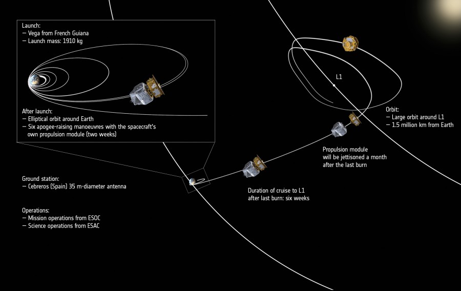

Il viaggio di LISA Pathfinder nello spazio. Crediti: ESA/ATG medialab
