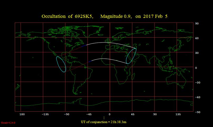

Infine, visto che Occult 4 la fornisce automaticamente, in questa mappa di Mercatore del mondo possiamo vedere la zona della Terra interessata dal fenomeno, che una volta tanto ricopre completamente la nostra penisola: come sappiamo questo fatto è una garanzia che da noi l’$occultazione$ sarà visibile dall’inizio alla fine..
il diagramma indica la fascia di visibilità dell'$occultazione$
il diagramma indica la fascia di visibilità dell’$occultazione$
