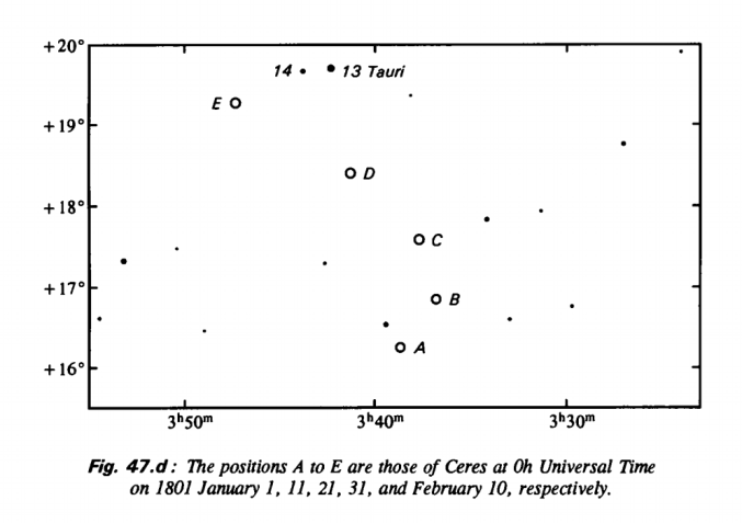

In questo diagramma invece vediamo le posizioni di Cerere nella costellazione del Toro, subito a sud della coppia di stelle 14 e 13 Tau
il diagramma con tracciate le posizioni di Cerere

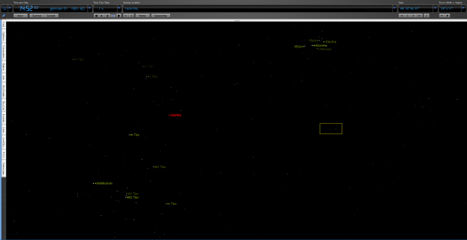

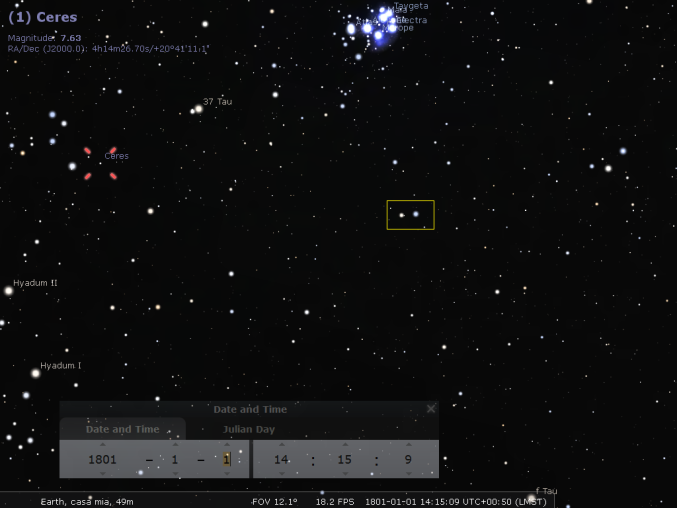

Ho iniziato con Stellarium ed impostando la data della prima notte del diciannovesimo secolo ho ottenuto la seguente posizione per il pianeta nano, rispetto alle due stelle citate (13 e 14 Tau) indicate all’interno del rettangolo giallo
la posizione di Cerere con Stellarium

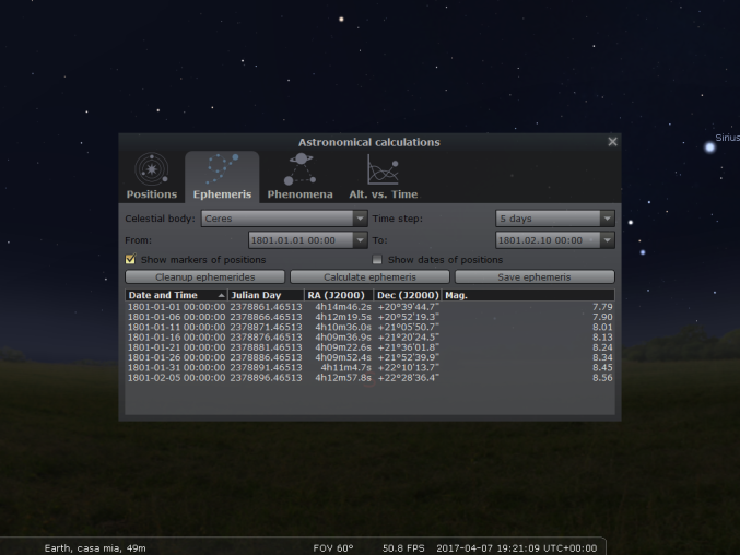

Non ci siamo! Ed anche le effemeridi calcolabili con Stellarium differiscono di parecchi gradi rispetto a quelle di Meeus.
le effemeridi errate di Cerere secondo Stellarium

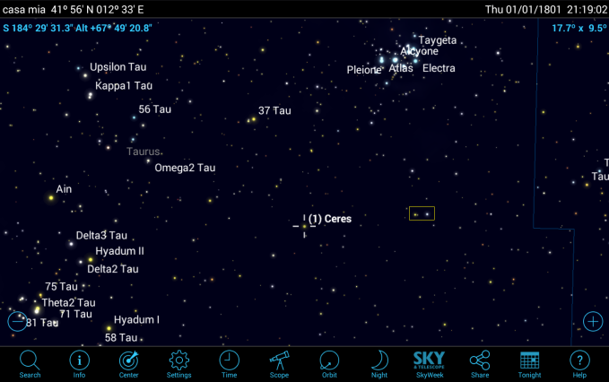

e con la versione per android di SkySafari, ancora l’errore
la posizione di Cerere secondo SkySafari
