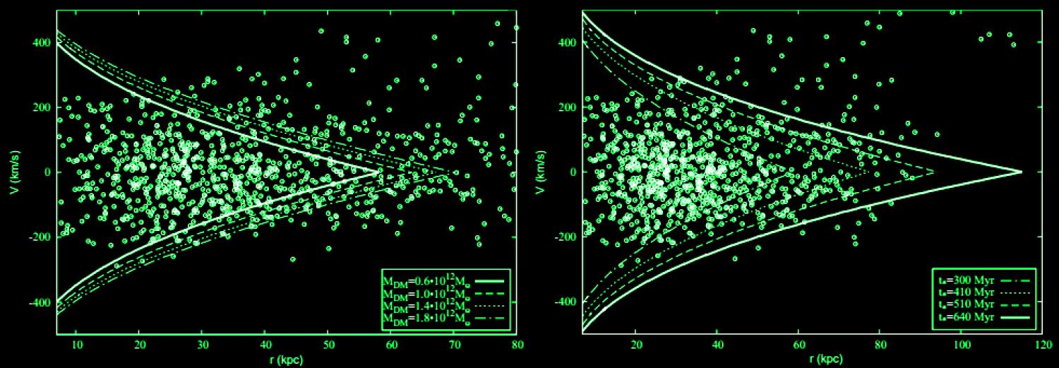

Distribuzione delle velocità delle stelle in funzione della distanza dal centro galattico (si veda spiegazione nel testo) Source: G. Fragione and A. Loeb: Constraining Milky Way mass with Hypervelocity Stars - Processing: M. Di Lorenzo
Source: G. Fragione and A. Loeb: Constraining Milky Way mass with Hypervelocity Stars – Processing: M. Di Lorenzo

Una recente rassegna spettroscopica effettuata con il Multiple Mirror Telescope (MMT) ha rivelato più di venti di queste stelle con velocità superiore a quella di fuga e altrettante con velocità più bassa; si tratta di stelle blu e luminose, dunque di massa elevata (da 2.5 a 4 M) e vita relativamente breve (qualche centinaio di milioni d’anni); perciò, se non viaggiassero così rapidamente, non potrebbero trovarsi così lontano dal disco dove sono nate. Gli autori dell’articolo inviato ad Astronomy and Astrophysiscs sono partiti proprio da questa considerazione e dall’osservazione che c’è una forte asimmetria nella distribuzione delle velocità radiali di queste stelle. Come mostrato nei due grafici in apertura, le stelle tendono ad avere velocità positive ovvero uno spostamento verso il rosso che testimonia un allontanamento da noi; questo effetto, tanto più marcato quanto maggiore è la distanza dal nucleo galattico r (in ascisse), è un chiaro indizio del fatto che le stelle sono su traiettorie in uscita (senza ritorno) e sono anche una conseguenza della loro durata di vita limitata. Le curve nei due grafici rappresentano, rispettivamente, i limiti imposti sulla distribuzione al variare dalla massa della materia oscura galattica (a sinistra) e al variare della durata di vita o, più precisamente, del tempo di attraversamento delle stelle nell’alone (a destra, con una scala più ampia sulle ascisse). Nel primo diagramma si è assunta una vita fissa pari a 330 milinoni di anni, nel secondo una massa 1012M.

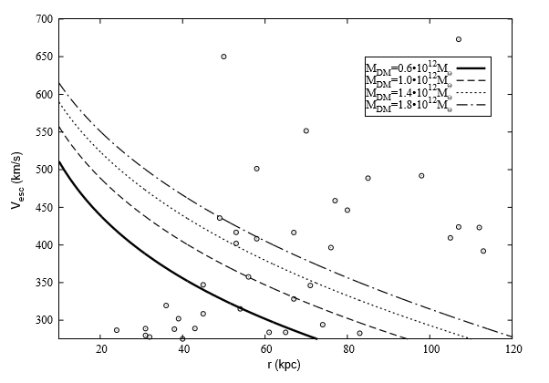

Grafico analogo ai precedenti, stavolta i pallini rappresentano le sole stelle del catalogo MMT più veloci (in valore assoluto), metre le curve rappresentano la velocità di fuga per diversi valori della massa relativa all'alone. - Source: G. Fragione and A. Loeb: Constraining Milky Way mass with Hypervelocity Stars
Grafico analogo ai precedenti, stavolta i pallini rappresentano le sole stelle del catalogo MMT più veloci (in valore assoluto), metre le curve rappresentano la velocità di fuga per diversi valori della massa relativa all’alone. – Source: G. Fragione and A. Loeb: Constraining Milky Way mass with Hypervelocity Stars
Adottando per queste stelle una vita tipica di 330 milioni di anni e utilizzando altre informazioni cinematiche e statistiche secondo una tecnica proposta da Perets nel 2009, i due scienziati calcolano che la massa dell’alone di materia oscura è compresa tra 600 e 900 masse solari e, estrapolando questo risultato fino a 650mila anni luce, la massa totale della nostra galassia dovrebbe cadere tra 1,2 e 1.9 ×1012M,  circa un ordine di grandezza al di sopra della massa della materia visibile. Questo risultato è in ottimo accordo con una stima analoga fatta 7 anni fa da Gnedin e altri (1.6±0.3) ×1012M. Si noti che il raggio di 200 kparsec entro cui la massa viene calcolata è praticamente tutta la sfera di influenza gravitazionale della Via Lattea e comprende al suo interno anche le Nubi di Magellano!
