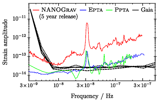

Confronto tra la sensibilità ottenibile da Gaia e quella di 3 progetti di “pulsar timing” in funzione della frequenza delle GW – Crediti: C.J.Moore et al., Phys. Rev. Letters

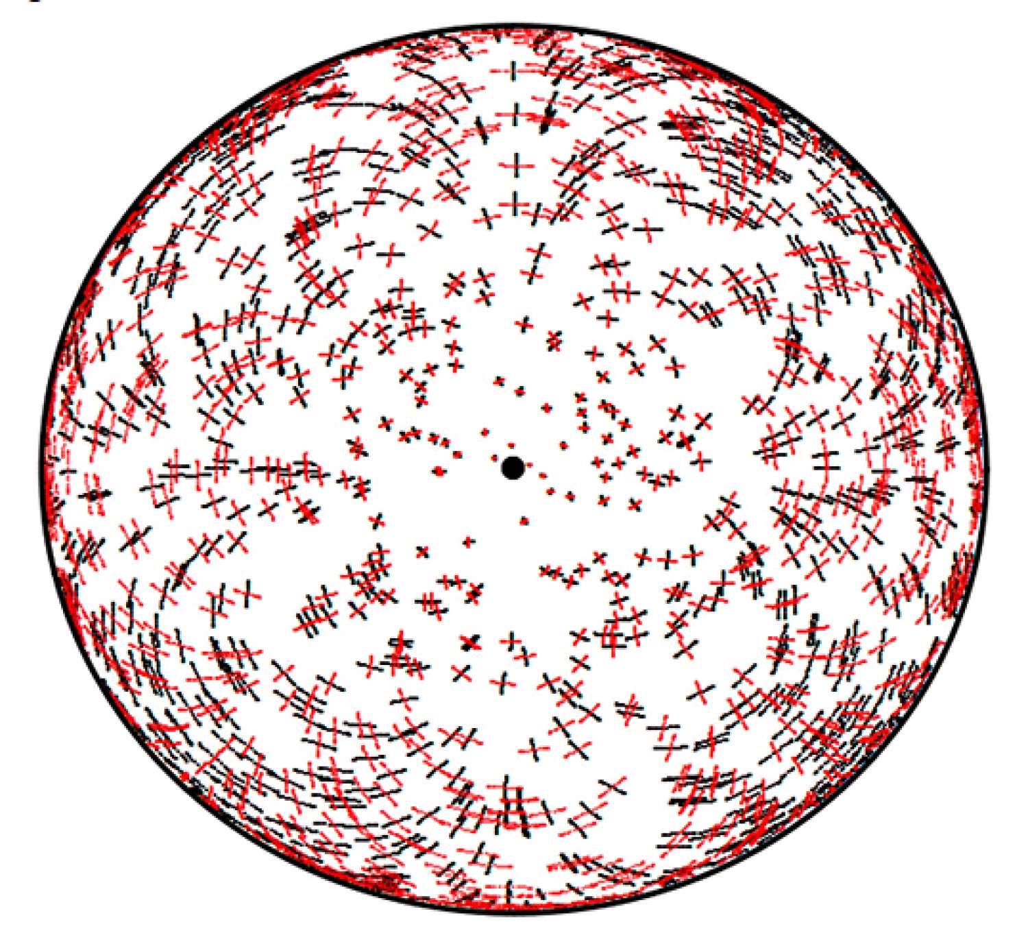

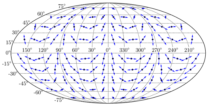

Successivamente all’avvio di questi progetti, ci si è resi conto che anche Gaia, con la sua squisita precisione astrometrica, sarebbe in grado di osservare le minuscole oscillazioni nella posizione apparente delle stelle, dovute al passaggio di un’onda gravitazionale attraverso il sistema solare interno. Le oscillazioni, dovute alla temporanea variazione della metrica dello spazio (un po’ come la deviazione della luce delle stelle a causa della gravità del Sole durante una eclisse), è visualizzata nell’immagine in apertura, dove si simula il passaggio di una GW proveniente dal polo nord celeste che devia la posizione di un migliaio di stelle secondo due diversi tipi di polarizzazione dell’onda. Un’altra simulazione di questo genere è mostrata nella seguente mappa, stavolta con l’intera volta celeste invece del solo emisfero nord.
Oscillazioni (fortemente amplificate) nella posizione di stelle nella volta celeste durante il passaggio di una GW. – Credits: C. J. Moore/Univ. of Cambridge
Secondo il nuovo studio firmato da J. Moore e altri 3 ricercatori inglesi, sarebbe possibile realizzare questo tipo di indagine comprimendo di oltre 1 milione di volte l’informazione originale e perdendo meno dell’1 % nella sensibilità. Gli autori sottolineano che questo metodo non sostituisce ma è complementare all’indagine svolta dai programmi di “pulsar timing”.
