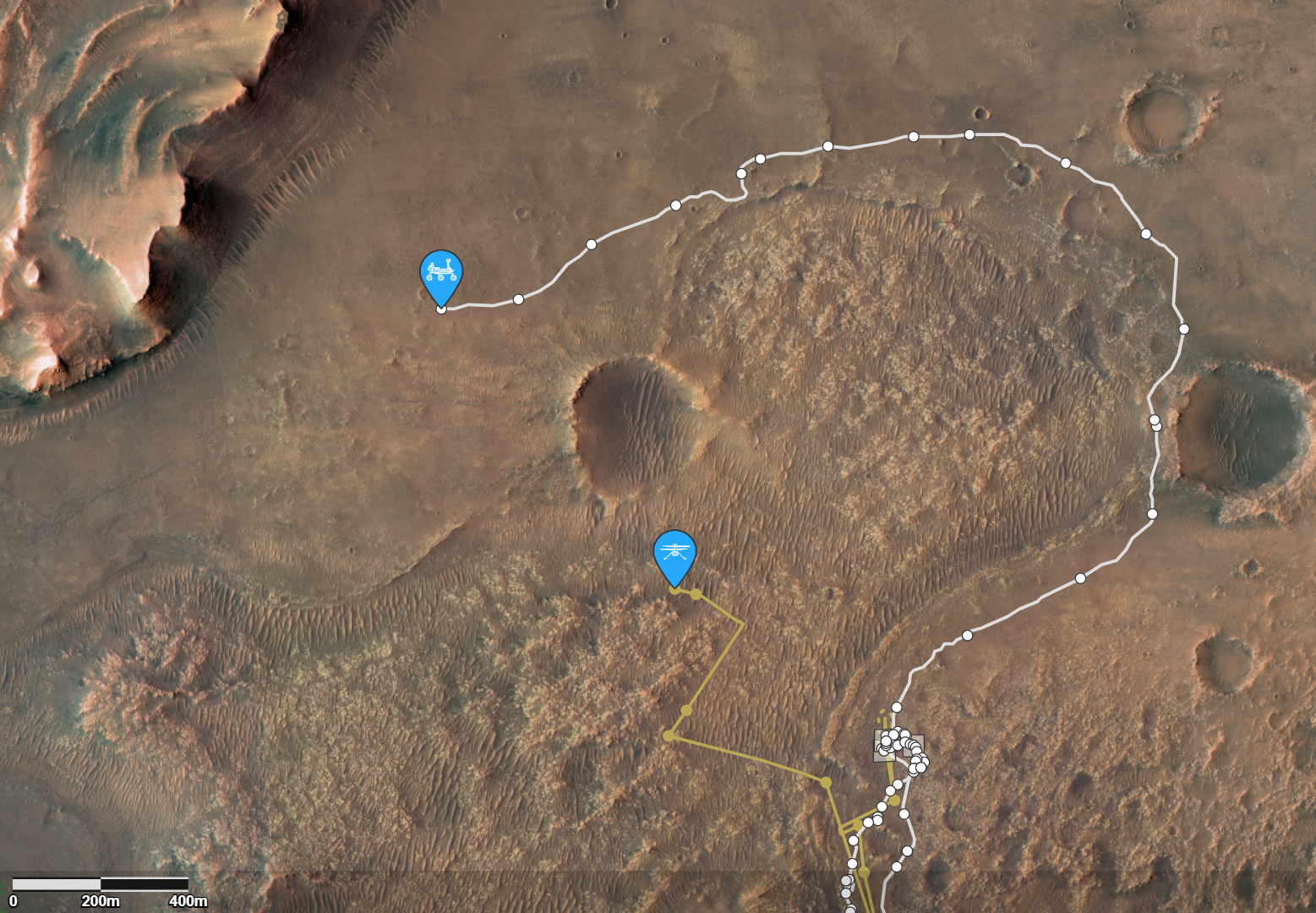

Posizione di Perserverance e Ingenuity aggiornata al 7 aprile (Sol 401). Crediti: NASA

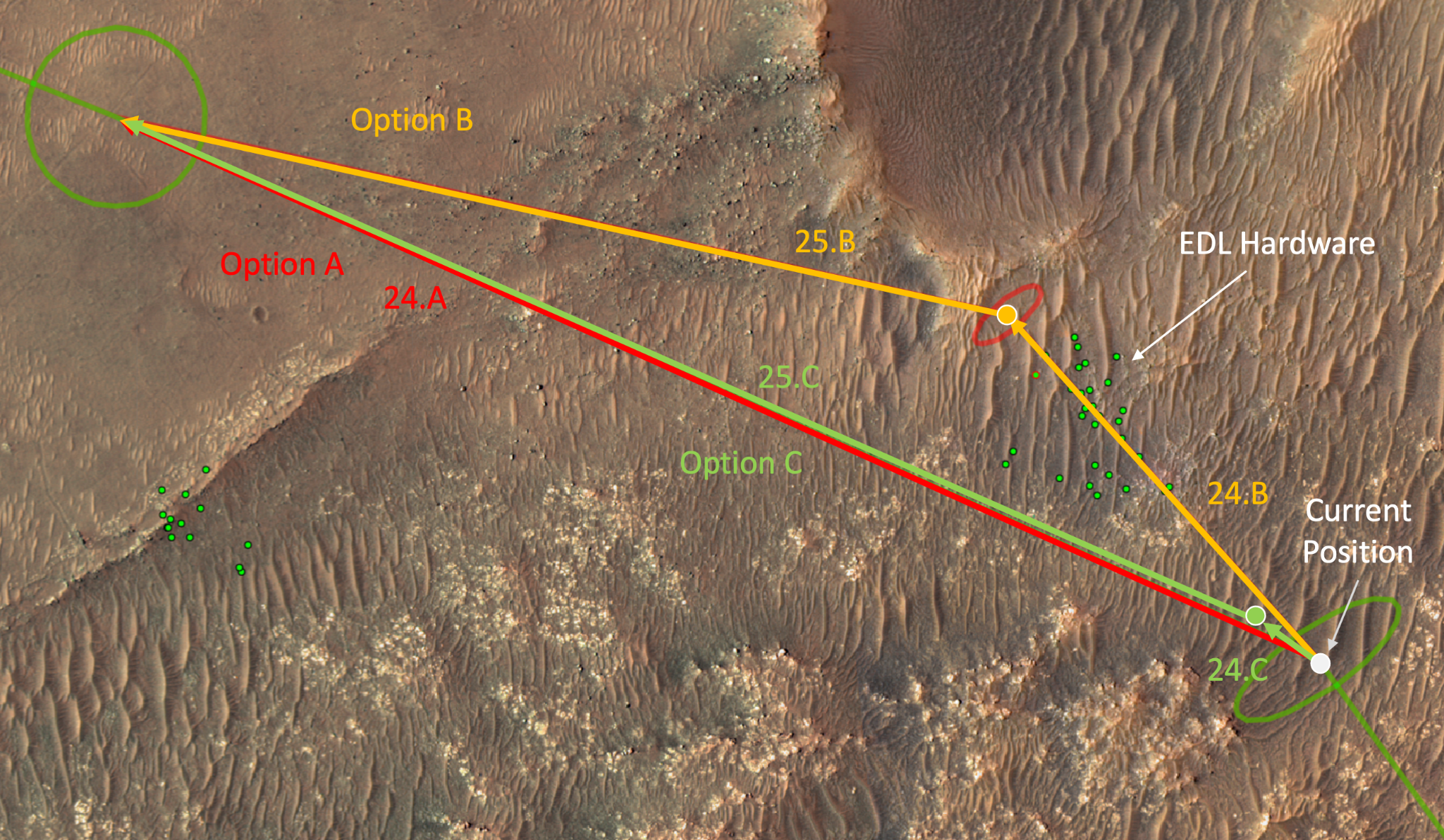

Mappa dettagliata della regione di Séítah in cui si trova attualmente Ingenuity. Le linee di diverso colore fanno riferimento ai tre possibili percorsi che sono stati considerati. Crediti: NASA/JPL-Caltech/University of Arizona/USGS
La volontà era quella di far muovere Ingenuity verso nord-ovest, per continuare ad accompagnare il rover che 21 giorni fa ha preso una strada più agevole per lui. Non mi dilungherò sulla piccola impresa di Perseverance che sta macinando centinaia di metri al giorno in completa autonomia grazie alle sue funzionalità di autonavigazione, compiendo lo spostamento più rapido mai effettuato da un rover marziano.

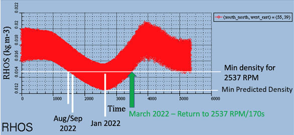

Già alla fine di ottobre, in occasione del decollo numero 14, Ingenuity aveva dovuto testare una importante modifica alle specifiche di volo, cambiando la velocità delle due eliche controrotanti. La ragione di questo era l’arrivo dell‘estate marziana: l’aumento delle temperature induce una riduzione nella densità atmosferica, che complica notevolmente le cose per un elicottero già al limite delle proprie possibilità tecniche. È così che si passò da una velocità di rotazione di 2537 rpm a 2700 giri al minuto. Questa è stata da allora la velocità impiegata in tutti i successivi voli. Attualmente la stagione calda è conclusa e nell’emisfero dove si trovano i due robot ci stiamo addentrando nell’autunno, caratterizzato da pressioni atmosferiche maggiori.
Andamento della pressione atmosferica su Marte secondo il modello in uso. Sono evidenziati i valori soglia per il volo di Ingenuity alla velocità di rotazione standard. Crediti: NASA/JPL-Caltech
Volare a 2700 rpm non è stata sinora una scelta indolore. La maggior velocità operativa è accompagnata inevitabilmente da un surriscaldamento maggiore degli apparati dell’elicottero che raggiungono più velocemente la loro temperatura massima di funzionamento (AFT, Allowable Flight Temperature). Per non incorrere in problemi, il volo a elevati rpm ha imposto una riduzione del tempo massimo di funzionamento che è stato sinora limitato a massimo 130 secondi.
Poter tornare a volare alla velocità di rotazione di 2537 giri al minuto farà riguadagnare a Ingenuity il suo tempo di volo nominale di circa 150 secondi.
Rilevazione del suolo e calcolo della distanza percorsa
In virtù della sua natura di semplice dimostratore, Ingenuity è stato sviluppato per volare in linea retta su terreni pianeggianti. La sua analisi fotografica del terreno in tempo reale è tutto ciò che gli permette di stimare la distanza percorsa e la direzione di volo. Queste due informazioni, insieme all’altitudine e alla velocità di spostamento, sono praticamente tutto ciò che viene inserito nei piani di volo programmati: l’esatta gestione del volo viene compiuta autonomamente dal computer di bordo.
Nel momento in cui il drone si trova a volare sopra rilievi, rocce e porzioni di terreno inclinate, ecco che il suo meccanismo di calcolo si trova a rischio di fallimento con la conseguenza di sovra o sottostimare la distanza realmente coperta. Questo errore lo porta così ad atterrare all’interno di un ellisse di incertezza tanto più ampio quanto maggiore è la distanza coperta.
In aggiunta alle difficoltà presentate dal terreno marziano, lungo uno dei tre percorsi allo studio ci sono anche delle “interferenze” umane. Quelli indicati nella mappa come EDL hardware sono alcuni rottami del sistema di Entry Descent and Landing, in particolare gli apparati della sky crane che ha adagiato Perseverance sul suolo di Marte. Volare sopra di essi è un rischio non trascurabile per Ingenuity, che potrebbe rischiare di allargare pericolosamente il suo ellisse di atterraggio verso aree rischiose o inadatte all’atterraggio.

Valutiamo le opzioni sul tavolo
Ora che abbiamo un quadro più completo della situazione, possiamo comprendere le ragioni alla base della scelta operata dal JPL che, se siete dei bravi investigatori, avrete già intuito almeno dalla mappa che vi ho presentato.
  • Opzione A: un unico, lungo volo a 2537 rpm con atterraggio in un’area sicura ma con durata prevista di 170 secondi. Inattuabile finché l’atmosfera non si raffredderà ulteriormente, e questo comporterebbe ritardare il ricongiungimento con Perseverance
  • Opzione B: due voli, ciascuno di durata inferiore ai 130 secondi ed effettuabili comodamente a 2700 rpm, quindi con nessun cambiamento rispetto agli ultimi 10 voli. Però c’è un passaggio su un’area accidentata e con i rottami dell’EDL. Il rischio è di allungare l’ellisse di atterraggio e finire in un’area pericolosa.
  • Opzione C: questa opzione prevede due voli di cui il primo molto breve e il secondo di 160 secondi, proprio il tempo massimo di volo che abbiamo stimato poco sopra per velocità di 2537 rpm. Entrambe le aree di atterraggio si trovano in regioni sicure, ma questa opzione richiede di volare alle 9:30 e sarebbe una novità assoluta.
Come vedete non ci sono soluzioni facili, ma si tratta sempre di trovare un compromesso. Davanti a queste opzioni il team del JPL ha optato proprio per la terza.

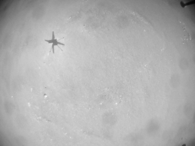

Il primo volo dei due previsti è stato proprio quello svoltosi domenica 3 aprile, già a 2537 rpm e con decollo alle 9:30 del mattino, che ha visto un agevole spostamento di soli 47 metri in poco meno di 70 secondi. Nel video qui sotto potete vedere gli istanti dell’atterraggio grazie ai 5 fotogrammi sinora rilasciati dalla NASA.
