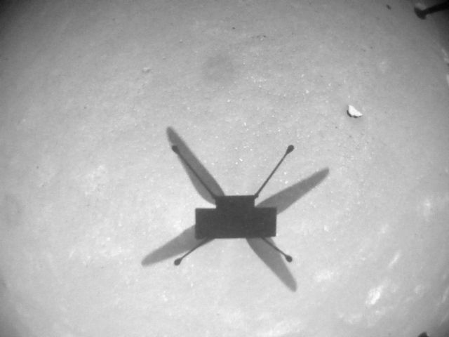

Prima di intraprendere delle verifiche con voli veri e propri, il 15 settembre (Sol 204) è stato eseguito un test al suolo che ha visto Ingenuity accelerare i suoi motori a 2800 rpm. La scelta di testare una velocità maggiore rispetto ai 2700 giudicati necessari è stata dovuta alla volontà di assicurarsi un adeguato margine di sicurezza. Molte le criticità addizionali che hanno tenuto la piccola squadra, diretta dal Chief Engineer Bob Balaram, a mangiarsi le unghie: maggior surriscaldamento dei motori, rischio di innesco di vibrazioni, comportamenti inattesi delle eliche le cui punte si avvicinano pericolosamente alla velocità del suono generando turbolenze.
Ma il test è stato un successo!
Immagine scattata da Ingenuity nel corso dello spin test eseguito nel Sol 204. La camera di navigazione, in bianco e nero, è alloggiata nella fusoliera e punta vero il suolo. Quella che vediamo proiettata è l’ombra dell’elicottero. Crediti: NASA/JPL-Caltech

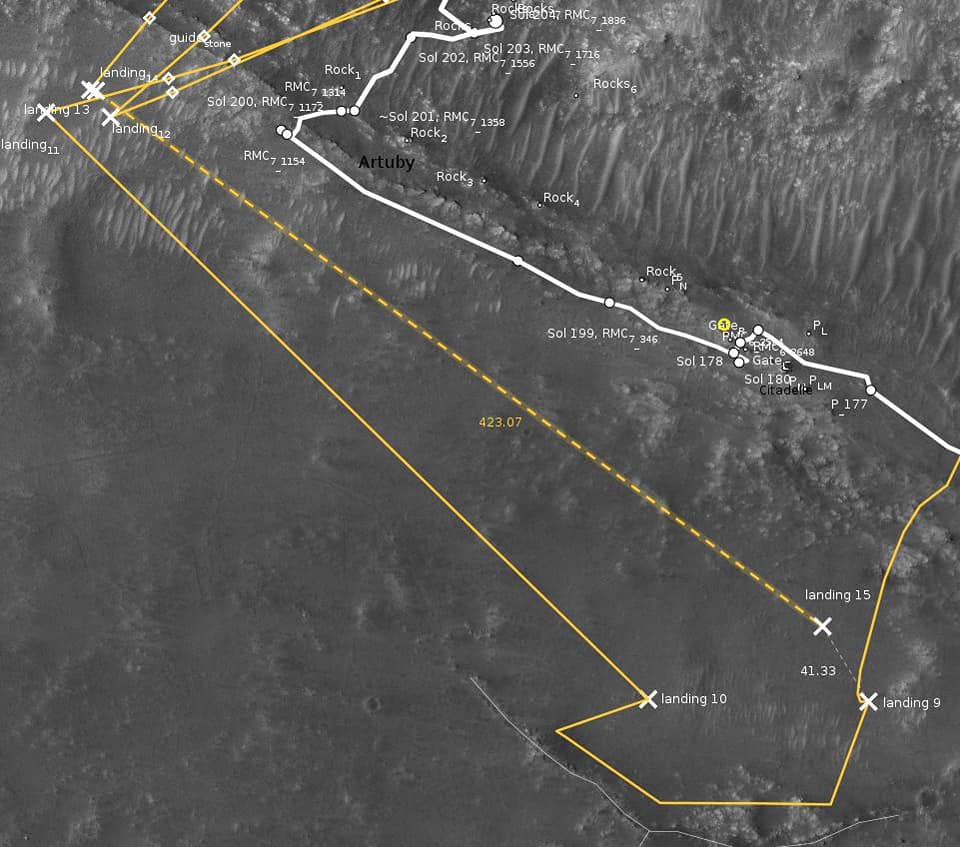

Giungiamo così a inizio novembre, con Ingenuity che il 5 di questo mese ha completato il volo numero 15 spostandosi di 423 metri in 128 secondi.

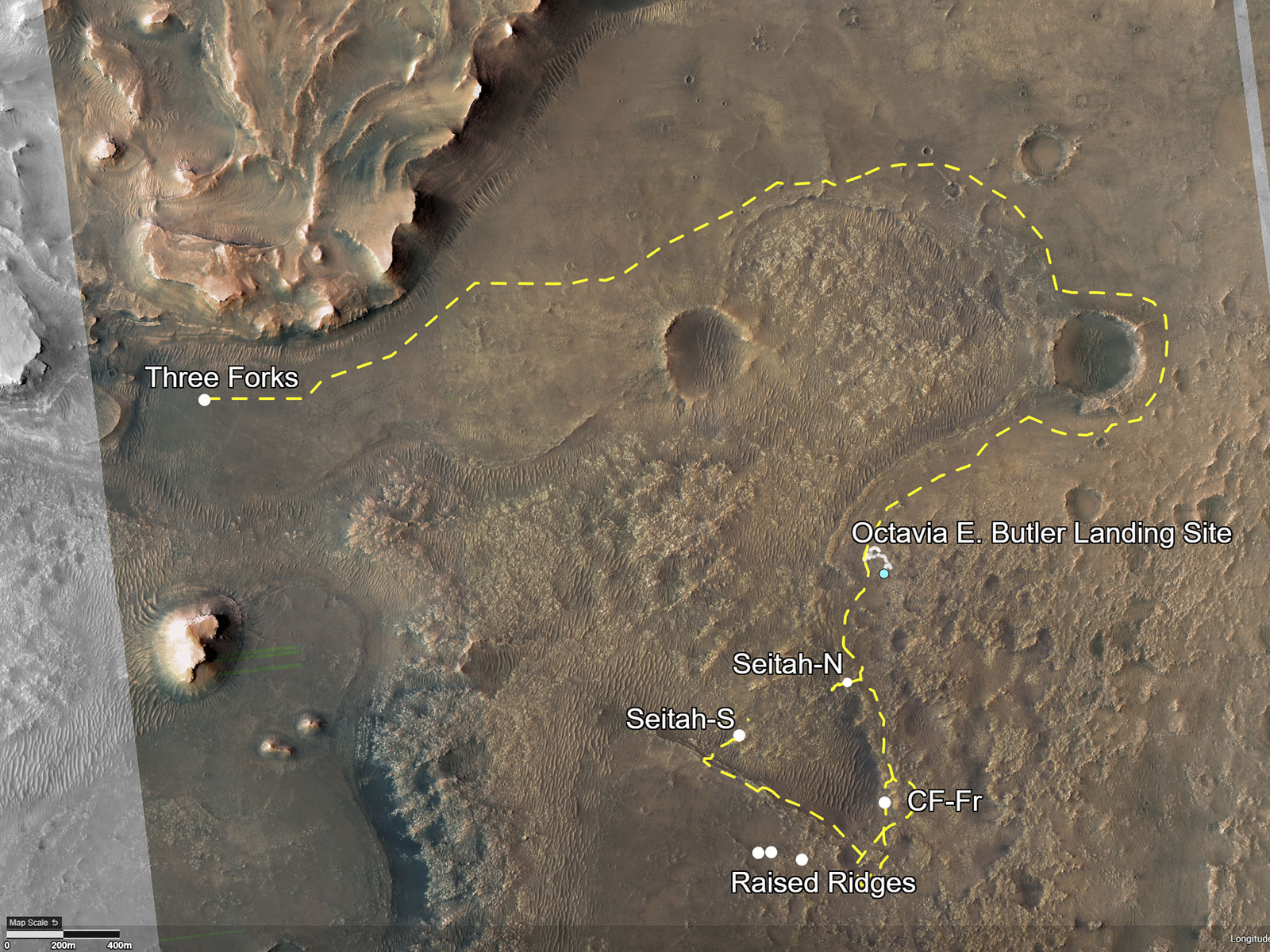

È iniziato il ritorno verso il Wright Brothers Field (dove si sono svolti i primissimi voli di prova ad aprile) nell’area del sito di atterraggio Octavia E. Butler. L’elicottero continuerà a seguire Perseverance, anch’esso diretto a nord-est prima di proseguire l’esplorazione verso ovest dove si trova il delta dell’antico fiume che miliardi di anni fa scorreva in questa regione. Il cratere Jezero fu infatti un lago, e il cuore della missione Mars 2020 è trovare le cosiddette biosignature, marcatori di una passata vita microbica.

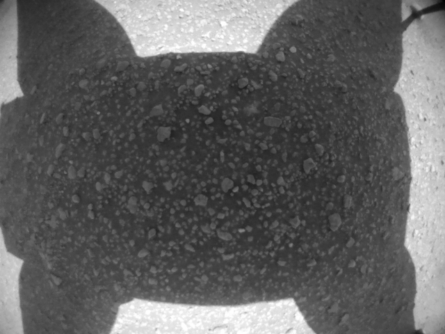

Immagine di navigazione scattata da Ingenuity nel Sol 254, in fase di atterraggio al termine del volo. Crediti: NASA/JPL-Caltech
L’immagine del cratere Jezero con sovraimpressa la rotta sinora percorsa da Perseverance, Attualmente sia il rover che Ingenuity si trovano nella regione di South Seitah. Crediti: NASA/JPL-Caltech/University of ArizonaDettaglio con il percorso dell’ultimo volo di Ingenuity, il 15esimo. L’atterraggio è avvenuto a poche decine di metri dalla zona di cui si concluse il volo numero 9 il 5 agosto.
