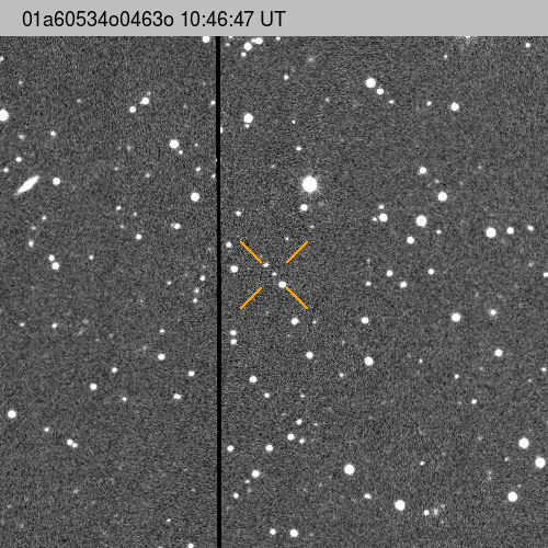

All’inizio del mese, il sistema automatico che monitora i cieli alla ricerca di eventuali PHA (Potentially Hazardous Asteroids, e cioè asteroidi potenzialmente pericolosi per la Terra)  aveva addirittura segnalato la JUICE come PHA, dato che si stava dirigendo verso la Terra : inutile dirlo, il tutto avverrà senza nessun pericolo per il sistema Terra-Luna!
il sistema automatico di controllo ATLAS ha catturato la JUICE in volo – credit : ATLAS

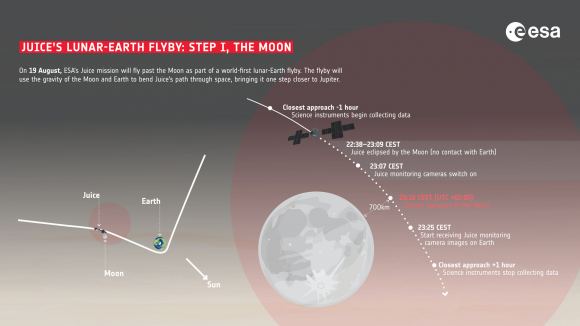

L’avvicinamento massimo della JUICE con la Luna si avrà il 19 agosto alle 21:16 UT (tempo di Greenwich) ad appena 700 km dalla superficie lunare
diagramma dell’ESA con tracciato il percorso della JUICE in prossimità della Luna – credit : ESA

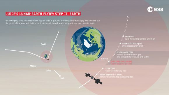

Dopo circa 24 ore, il 20 agosto alle 21:57 UT ci sarà il massimo avvicinamento della JUICE con la Terra a 6807 km dalla superficie terrestre sulla verticale dell’Asia e del Pacifico.
diagramma dell’ESA con tracciato il percorso della JUICE in prossimità della Terra – credit : ESA
Quest’ultimo incontro avverrà di giorno con le migliori possibilità di osservazione da parte di osservatori australiani e sudest asiatici, poco prima dell’alba.

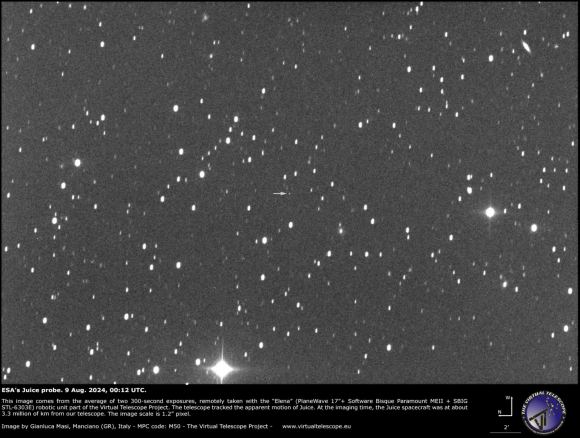

Gianluca Masi, per mezzo del Virtual Telescope, è riuscito a riprendere la JUICE  in una sessione del 9 agosto
la JUICE ripresa dal VT il 9 agosto – credit : Gianluca Masi/ The Virtual Telescope Project
quando la sonda si trovava alla distanza di più di 3 milioni di km.

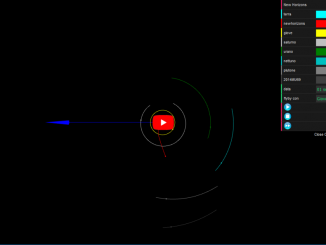

Come detto nella News precedente, proverò ad utilizzare i dati del sistema HORIZONS per il mio programma di visualizzazione interattiva delle orbite : probabilmente mi ci vorrà un po’ di tempo perché la geometria della situazione è più complessa del solito, richiedendo delle modifiche al programma.
