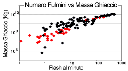

In effetti la risposta è si. “Abbiamo trovato una forte correlazione fra ghiaccio e fulmini in tutti gli ambienti – sul mare e in aree costiere.” Su scale globali, il coefficente di correlazione fra “densità di flash” dei fulmini (flash per il chilometro quadrato al mese) e “il percorso ghiaccio-acqua” (chilogrammi di ghiaccio per il metro-quadrato di nube) hanno superato il 90%. Sono state individuate correlazioni ancora più forti su scala ridotta su singole cellule della tempesta, dove, per esempio, circa 10 milioni di chilogrammi di ghiaccio produrrebbero un flash al minuto.

Grafico fulmini ghiaccio
Sopra: quantità di fulmini vs massa di ghiaccio misurata in celle temporalesche nel Kansas/Colorado (nero) e in Alabama (rosso).
