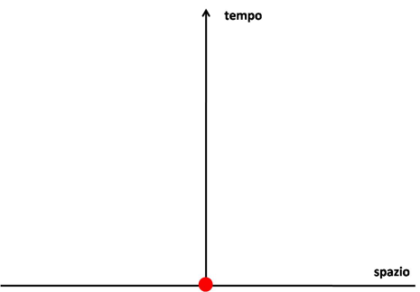

A questo punto dobbiamo fare delle ipotesi restrittive, che però non alterano il succo del discorso.
1) La luce del $Big bang$ è “partita” immediatamente (in realtà invece c’è voluto un po’ di tempo, ma a noi adesso poco importa)
2) Immaginiamo che gli oggetti dell’Universo si siano anch’essi formati subito. Anche se, ovviamente, tutti molto vicini tra loro all’inizio (anche questo fatto poco importa con la nostra trattazione)
3) Prendiamo NOI STESSI come sistema di riferimento del tutto. Questo è molto importante, ma NON è un errore. In questa ipotesi NOI siamo fermi nello spazio e ci muoviamo solo nel tempo, ossia secondo l’asse delle y (Tempo), ma non rispetto all’asse delle x (Spazio). Questa ipotesi ci metterà al centro del Cono di Luce del Big Bang, ma solo per comodità. Infatti lo stesso discorso si potrebbe fare per qualsiasi altro oggetto e nulla cambierebbe.
Sotto queste ipotesi che, come detto, non alterano minimamente il succo dell’articolo avremo due effetti MOLTO importanti:
a) il tempo scorrerà parallelamente per tutti gli oggetti (parallelamente all’asse delle y) e non in senso radiale come veniva considerato nel caso precedente del palloncino. Questo risultato è decisamente più corretto ed intuitivo.
b) L’espansione dell’Universo si troverà NATURALMENTE, senza palloncini o cose del genere. Oltretutto potremo considerare l’Universo piatto senza problemi, non esistendo più il bisogno di avere una posizione non privilegiata. Infatti, abbiamo già detto che scegliamo noi come centro per pura comodità.

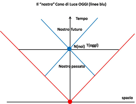

Ad un certo tempo T, per esempio OGGI, quale sarà il NOSTRO Cono di Luce? Facilissimo. Prendiamo noi come centro (il punto N) lungo l’asse del tempo e disegniamo il cono blu. Sotto c’è il passato, che conterrà ovviamente il Big Bang, in quanto siamo nati da lui, e sopra il futuro che non conosciamo ancora. Vedi Fig. 3.
Figura 3
Figura 3
Come vedete il nostro passato ha delle limitazioni. Non può superare le linee rosse dettate dalla luce del Big Bang (al di là c’è il NULLA). Il futuro invece non ha problemi.

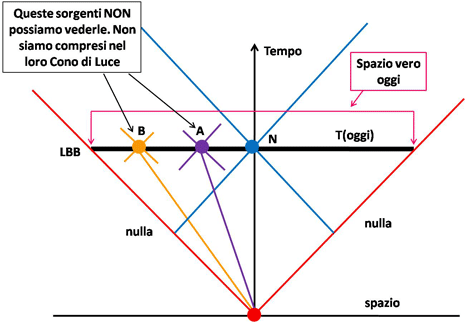

A questo punto però sappiano di non essere SOLI. Esistono altri oggetti che sono nati dal Big Bang (e quindi sono compresi nel suo Cono di Luce, delimitato dalle rette LBB). Prendiamo le due stelle o galassie o quello che volete A e B. La loro posizione reale OGGI è quella della Fig.4. Infatti per vedere lo Spazio al tempo T, basta tracciare la retta nera e spessa parallela all’asse x. Le sue dimensioni (l’Universo attuale) sono indicate dalla linea violetta e vanno ovviamente da un capo all’altro del Cono di Luce del Big Bang (fuori non si può andare, ricordate…). Attenzione però che non è detto che venga riempito TUTTO il cono di luce del Big Bang, in quanto nessun oggetto ha viaggiato alla velocità della luce. Come vedete l’espansione può starci benissimo e non ci da problemi. Ossia tutte le cose si allontanano, ma stanno dentro al Cono di Luce del Big Bang. Poniamoci allora una domanda. Potremo vedere OGGI le sorgenti A e B nella loro posizione attuale? Certamente NO. Perché NO? Semplicemente perché NON siamo compresi nel loro Cono di Luce. Per poterle vedere, il bordo del loro Cono di Luce (ossia la luce emessa) dovrebbe raggiungerci esattamente. Ma questo non capita …
Figura 4
Figura 4
Purtroppo è vero. Dovremo aspettare un bel po’ per vederle (ossia quando saremo più avanti nel tempo e saremo intersecati da loro). E adesso? Niente paura. Nel passato c’è stato un momento in cui i due oggetti sono diventati visibili. Basta considerare la loro linea di movimento e controllare quando il loro Cono di Luce intersecava la NOSTRA posizione di OGGI. Consideriamo la Fig. 5. Quando i due oggetti erano in A’ e B’, i loro Coni di Luce raggiungevano la nostra posizione di oggi. E’ vero o no? Certamente che è vero. Ciò vuol dire che noi stiamo vedendo OGGI la luce che è partita dalle due sorgenti quando erano nella posizione A’ e B’. Come vedete benissimo A’ e B’ sono relative a TEMPI DIVERSI, ossia la luce che ci ha raggiunto non è partita da loro nello stesso momento. E questo vuol dire che in un caso ha messo più tempo ed in altro meno. Tuttavia quelle sono le sorgenti di luce che noi vediamo. Ma allora basta dire che la sorgente A’ ha messo il tempo A’A” per arrivare fino a noi, e che la sorgente B ha messo il tempo B’B” a fare lo stesso (ricordatevi che il tempo scorre in modo parallelo per tutti e quindi possiamo prendere tranquillamente le distanze temporali lungo queste linee). Possiamo anche dire che B’ era più distante di A’? Nuovamente si. Perché ha impiegato più tempo a raggiungerci. Ma allora per misurare le distanze “apparenti” di A e B al momento che la loro luce è partita da loro per farsi vedere OGGI da noi, basta considerare NA” e NB”. E si, cari miei, perché dovete ricordarvi che l’angolo del Cono di Luce è 45°. Ma allora segue che A’A”= NA” e che NB”= B’B”. Misurare il tempo significa anche misurare la distanza apparente nello spazio al momento che la luce è partita per raggiungerci oggi. Non è naturale adesso dire che guardare lontano nello Spazio è anche guardare lontano nel Tempo? Direi proprio di si. Ed ecco che la linea verde orizzontale ci descrive la grandezza dell’Universo apparente alla data odierna, che è poi correlata strettamente alla linea blu del nostro Cono di Luce che passa per A’, B’ e LBB. Questo è lo Spazio che vediamo oggi e all’aumentare della distanza aumenta anche il tempo in cui è partita la luce che ci ha raggiunto.

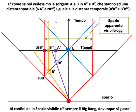

Per finire in bellezza. Ogni spazio o Universo apparente ha però un confine unico ed invalicabile: il Cono di Luce (rosso) del Big Bang. E questo dovunque noi guardiamo (basterebbe fare il disegno verso destra e nulla cambierebbe). Per cui mentre gli oggetti A e B li vediamo in una bel definita posizione (quella e non un’altra) la luce del Big Bang è visibile ovunque e rappresenta SEMPRE il confine dell’Universo visibile.
Scusate le ripetizioni continue e le figure in soprannumero, ma volevo che si seguisse il discorso piano, piano, senza saltare troppo in fretta. Spero sia servito. E spero anche che non contenga errori macroscopici. Se qualcuno li trova me lo faccia sapere subito e vedremo di correggerli.

  10. @Lampo:
    in realtà quando vedi in LBB essendo un oggetto che si allontana da noi (in realtà lui è fermo come noi…è lo spazio fra noi che aumenta) alla velocità della luce, rispetto al tuo punto di vista è come se fosse fermo nel tempo…fermo a 13,7 miliardi di anni fa.
    Ovviamente non puoi vedere un quasar a 13.7 miliardi di anni luce…vedrai solo ciò che era al momento 0 (in realtà l’inizio della luce è, come ho spiegato, lontano 400 mila anni dal punto zero).
    Il problema è che il grafico mostra ciò che è dal nostro punto di vista…come ha detto Enzo lui usa noi come sistema di riferimento e questo comporta ovvie discrepanze ed errori nel grafico in quanto non esiste un punto di vista universale, un centro…
    In pratica, man mano che ti sposti verso il cono di luce il tempo è come se rallentasse…ovviamente questo è un “effetto ottico” dovuto al nosto punto di vista. In realtà il tempo scorre per tutti nella stessa maniera e lo spazio si dilata ovunque in egual misura…ma noi siamo quasi “schiavi” del nostro punto di vista.
    Quello che vediamo noi non è tutto l’universo ma l’universo apparente, ovvero quell’insieme di spaziotempo che ci è dato conoscere e vedere.
    Di questo universo apparente noi siamo il centro.
    Se tu fossi a 5 miliardi di anni luce da qui avresti la stessa identica sensazione e vedresti tutto lo spazio allontanarsi da te.
    Solo che il tuo spaziotempo sarebbe diverso…(esempio nel grafico disegna un cono a sinistra del punto centrale).
    Il problema è che il centro risulterebbe sempre il big bang.
    E’ come se il grafico ruotasse a seconda del punto di vista.
    Come ha detto Enzo esistono dei sistemi per raffigurare graficamente la cosa ma per spiegare poi come funzionano e come vanno letti bisognerebbe fare un “corso” di fisica apposta.
    Purtroppo per rendere semplice ciò che non lo è bisogna rinunciare a una parte della complessità.
    Del resto questo è stato il centro del confronto fra me ed Enzo, come rendere facili le cose e cosa sacrificare in nome della semplificazione.
    Io per ovviare a questi problemi ho fatto un grafico (nell’altra discussione) dove cambio il punto di vista…ovvero mi son preoccupato di raffigurare dove son finiti i fotoni emessi da noi e chi li ha visti nel tempo.
    Però anche questa soluzione comporta delle inesattezze dovute alla necessità di semplificare.

    Prendiamo la figura 4.
    Come possiamo vedere, per effetto della dilatazione spaziale l’oggetto B appare in allontanamento da noi.
    Ma in realtà l’oggetto B non si sposta affatto e non ha alcuna velocità. Dal suo punto di vista lui è al centro del grafico e noi saremmo sulla destra.
    Ovviamente nel suo cono sarebbero presenti oggetti che nel nostro sono troppo a sinistra mentre sarebbero tagliati fuori quelli che nel nostro cono sono molto a destra…
