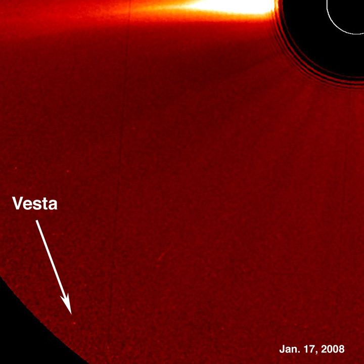

Vesta
Invece la sonda STEREO-A ha immortalato l’asteroide Vesta mentre stava per arrivare alla congiunzione con il Sole, ma ancora una volta rispetto alla sonda! Ribadisco che si tratta di foto e filmati straordinari, unici, mai visti finora e che indicano quanto geniali siano i responsabili della missione STEREO e di quali e quante possibilità si ottengano con i computer moderni, ottenendo risultati una volta inimmaginabili…

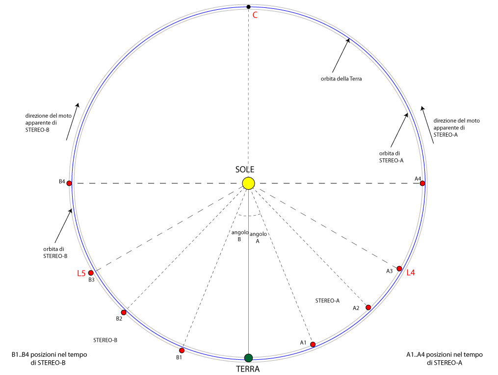

Geometria della posizione delle sonde
Torniamo ora alle due sonde e a dove si trovano attualmente. Ci siamo lasciati nella prima parte dell’articolo con la considerazione che in questi giorni le due sonde si trovano nei pressi dei punti Lagrangiani L4 ed L5 dell’orbita terrestre, rispettivamente i punti identificati anche con “A3” e “B3” della figura che per comodità riporto anche in questa puntata.
Ricordo che è possibile simulare il tutto grazie all’aiuto del nostro software, seguendo queste piccole accortezze.
