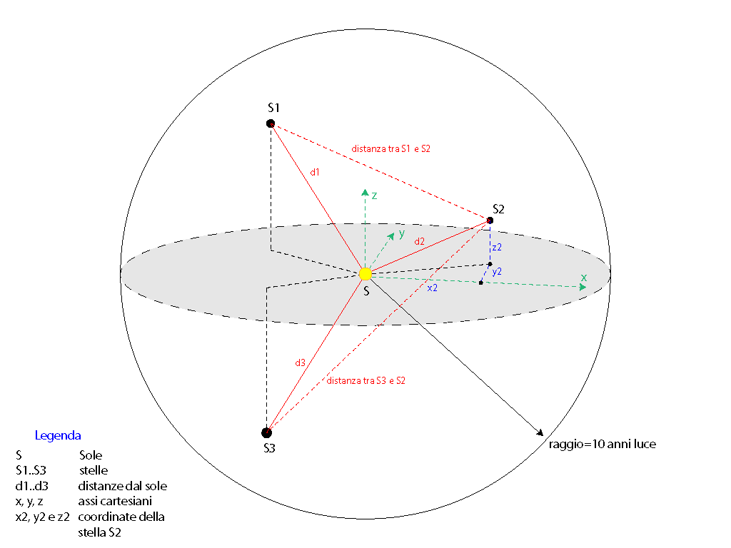

Posizioni spaziali
Qualunque sia il raggio prescelto, le stelle si troveranno all’interno della sfera ognuna nella propria posizione spaziale, individuata dalle coordinate (figura a fianco).Se ora spostiamo il nostro punto di vista da quello “eliocentrico” (con il Sole al centro della sfera) ad uno “astrocentrico” (considerando di spostarci su una di queste stelle, ad esempio S2), ecco che da questa stella potremo osservare le altre stelle vicine, Sole compreso e potremo calcolare le distanze tra le varie stelle, ad esempio tra S1 ed S2.

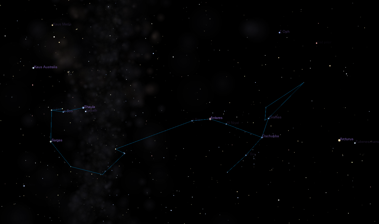

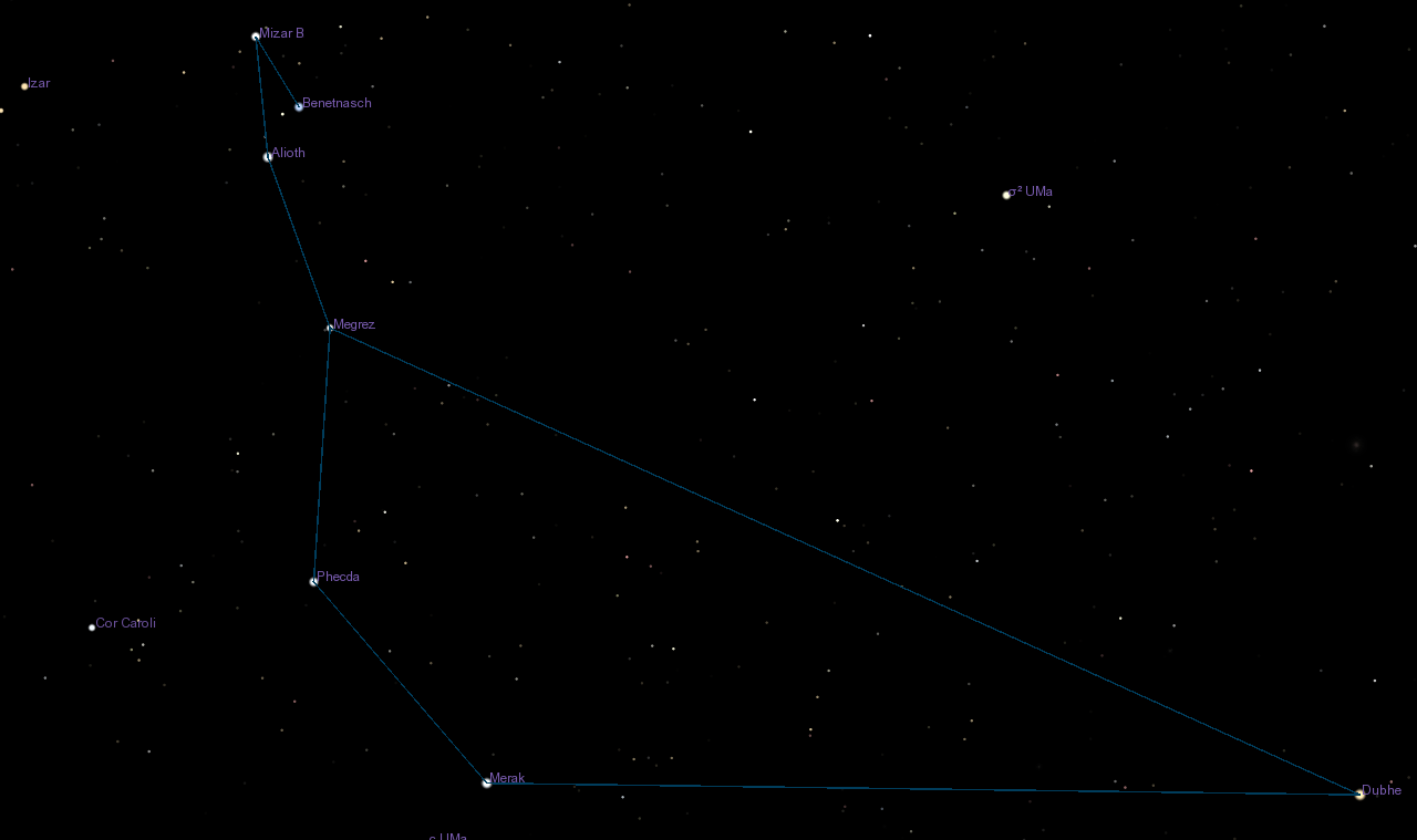

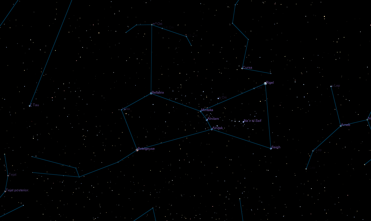

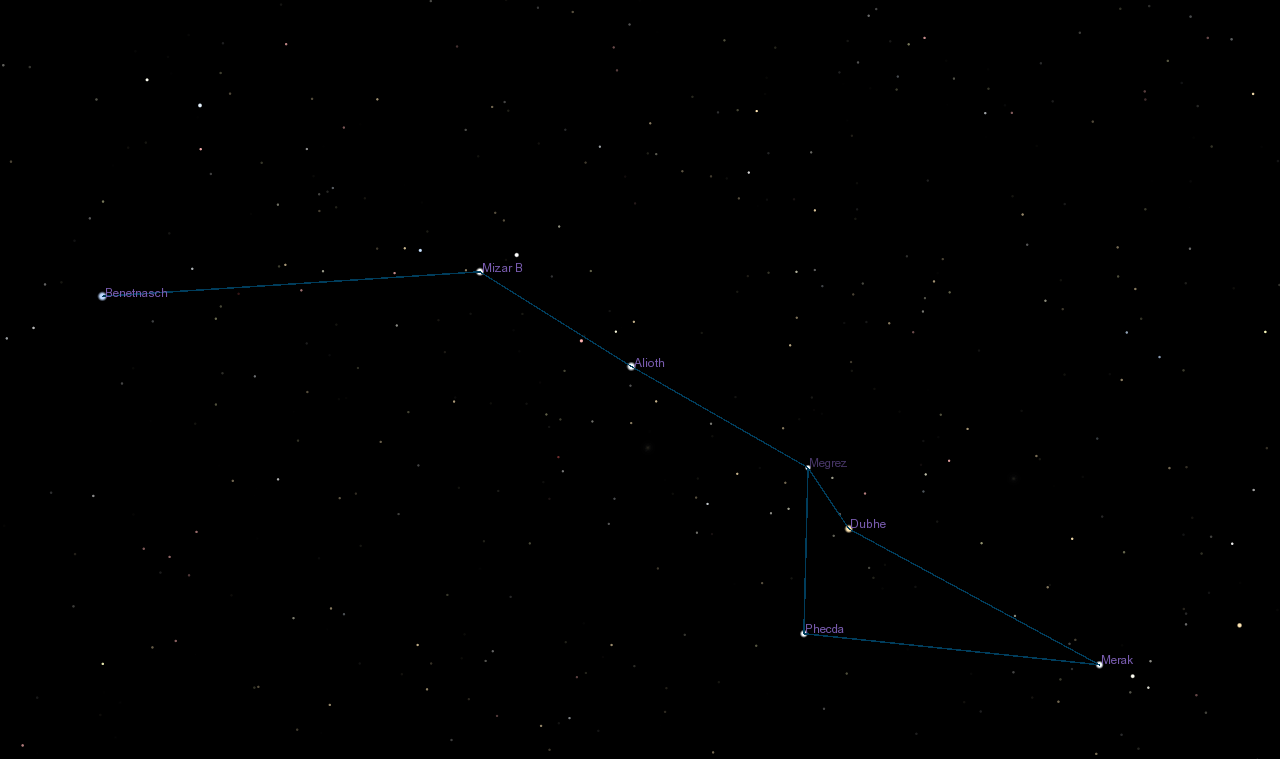

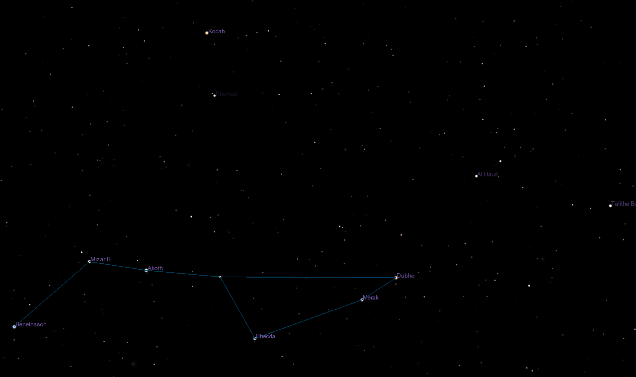

A questo punto analizziamo brevemente come si vedono queste tre costellazioni dalle singole stelle campione, paragonando proprio la loro forma rispetto a quella a cui siamo abituati e che conosciamo molto bene!

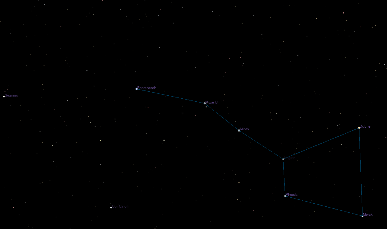

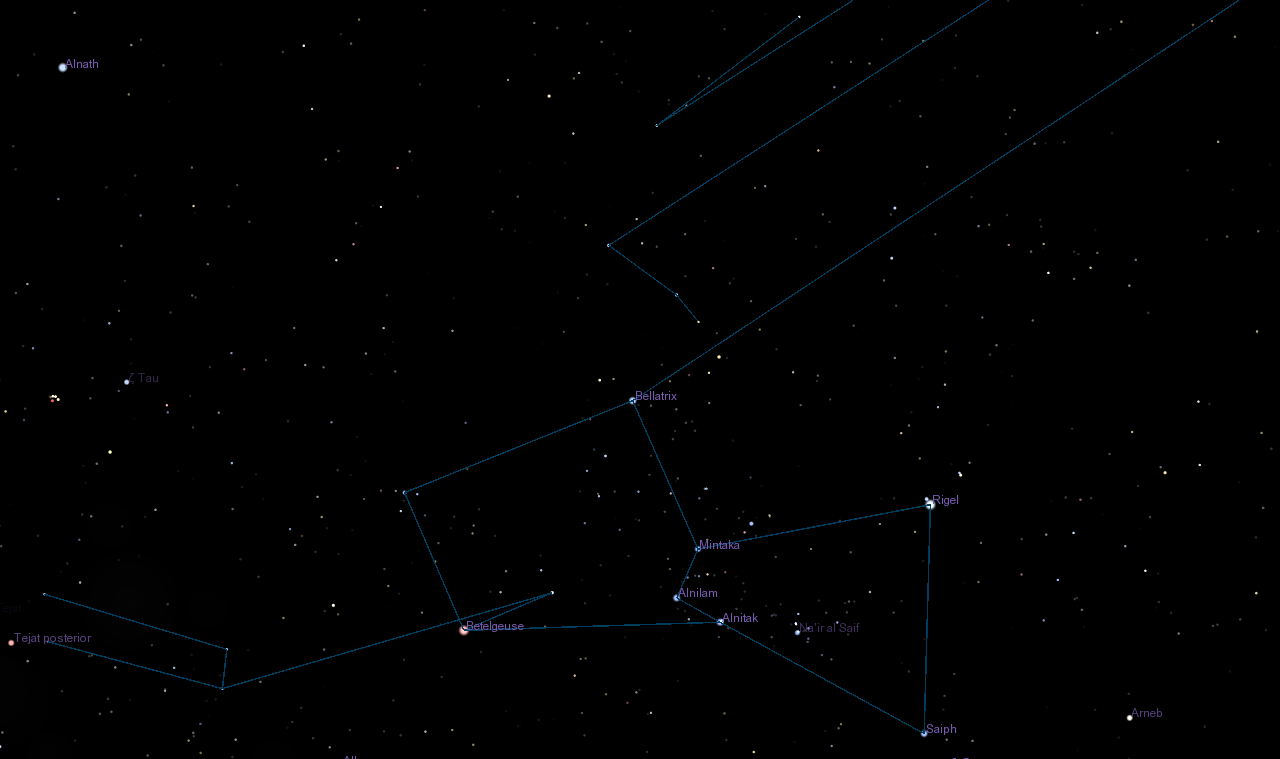

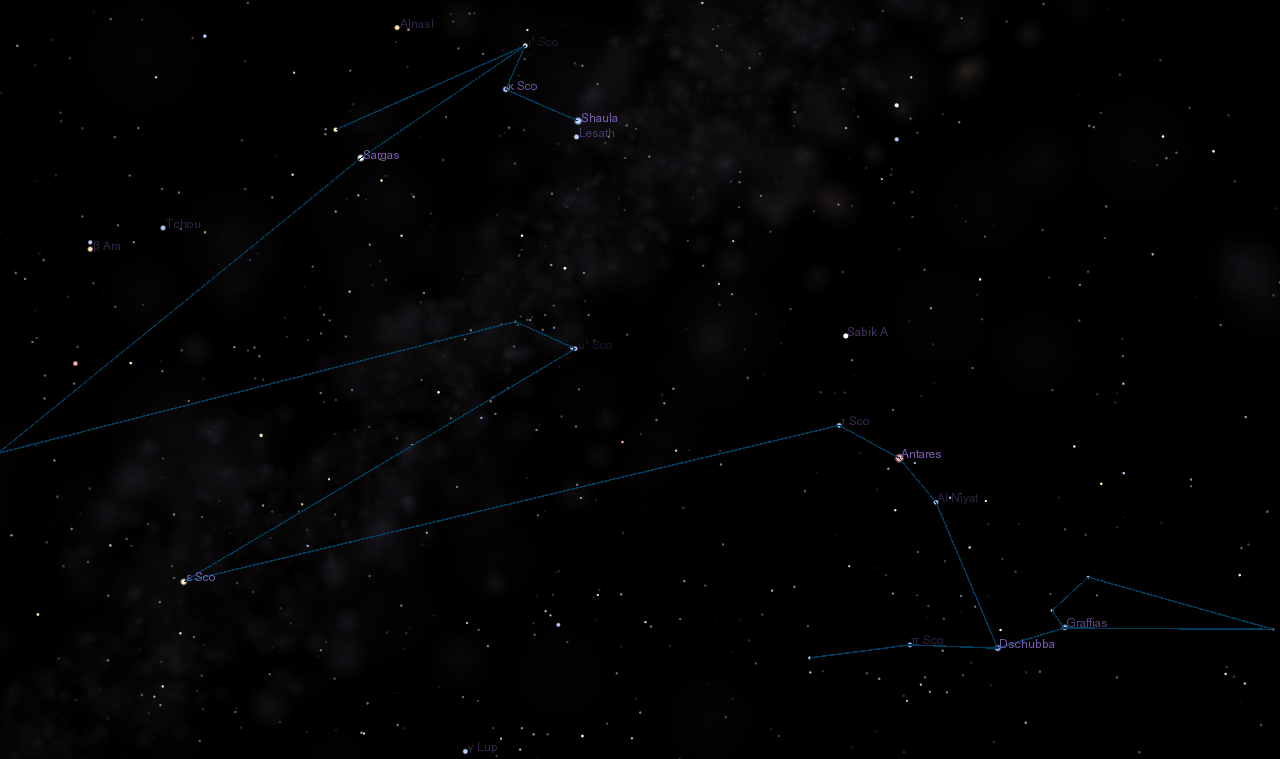

Un’osservazione vale per tutte le foto: l’angolo di visuale è sempre lo stesso, cioè non ho mai né aumentato né diminuito lo zoom, proprio per tenere anche sotto controllo la grandezza delle tre costellazioni al variare del punto di vista.

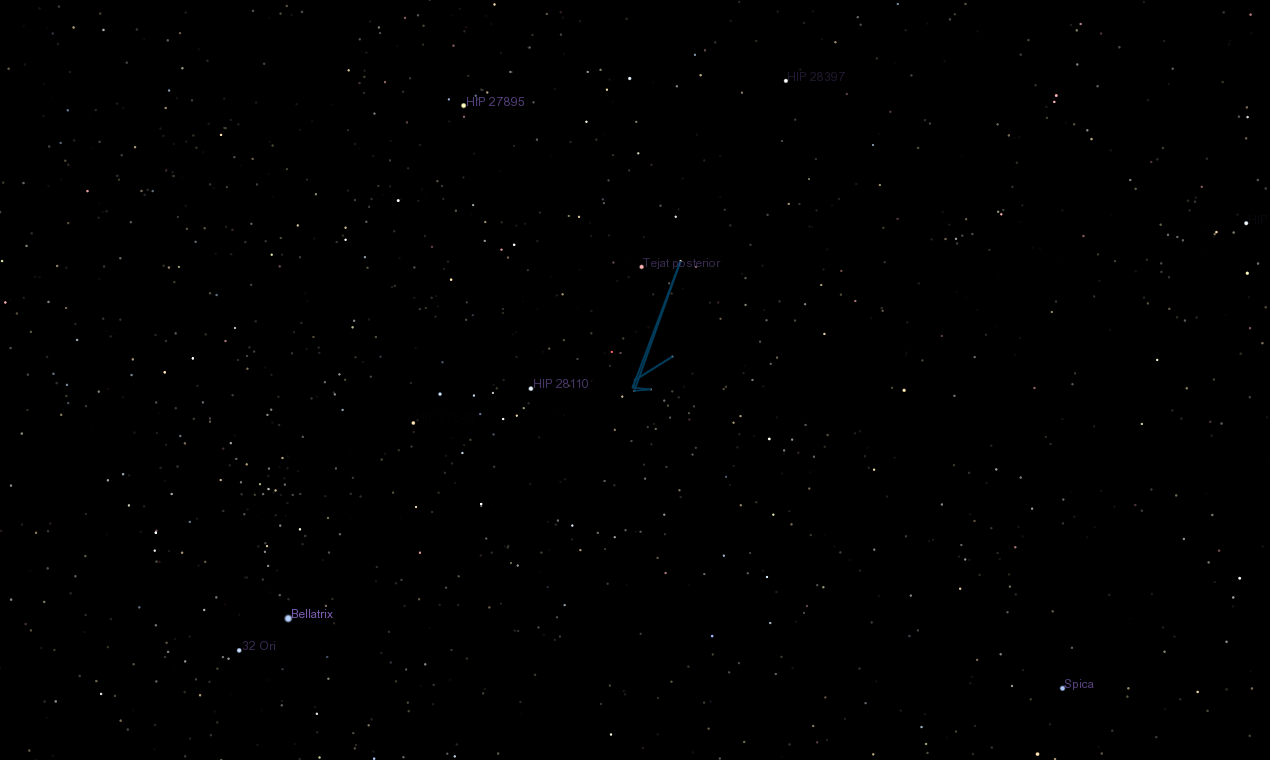

Da Alfa Centauri
Siamo ancora abbastanza vicini al Sole e le tre costellazioni sono solo appena leggermente distorte: Orione però fornisce una bellissima sorpresa, che è anche la risposta al mio quizzetto iniziale! Sirio, vista da Alfa Centauri, si trova proprio vicinissima a Betelgeuse, nella costellazione di Orione! E questa è stata una bella sorpresa anche per me!
Pensate che spettacolo: due stelle molto brillanti (Sirio, che è a 9.5 anni luce, di magnitudine -1.2 e Betelgeuse, posta a quasi 500 anni luce, di grandezza 0.46) a meno di un grado di distanza!

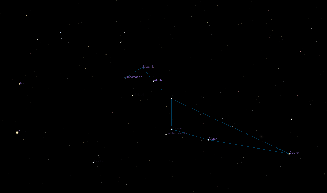

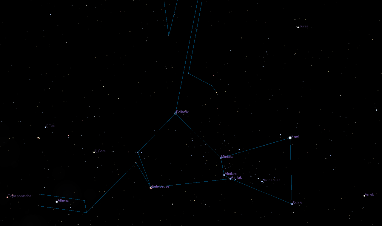

Orione presenta la cintura nettamente più sbilenca: sto pensando che su un ipotetico pianeta di Sirio, tre piramidi come quelle di Giza non sarebbero certo allineate come quelle in Egitto, oppure i faraoni del luogo si sarebbero dovuti ispirare a qualche altra costellazione… Ma lasciamo cadere il discorso…

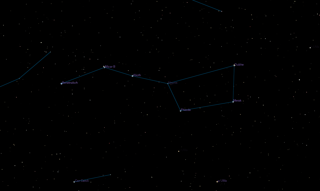

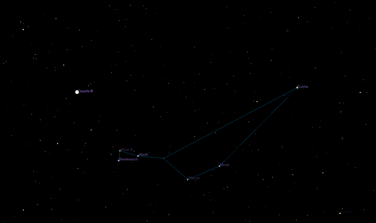

L’Orsa Maggiore da un tegame si è trasformata in un coltello da cucina, dato che Dubhe ha preso la tangente… Lo Scorpione è invece un po’ più sinuoso…
Da Vega
Vicino ad Orione (distorta, ma non più di tanto) ora appare Capella (della costellazione dell’Auriga). L’Orsa Maggiore è una specie di bricco per il latte, mentre lo Scorpione è un serpente ancora più sinuoso…

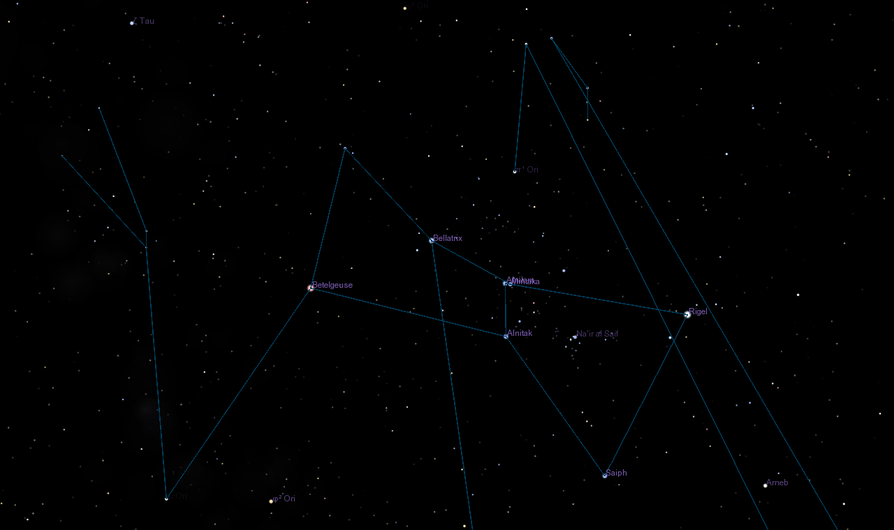

Da Polluce
Ci stiamo decisamente allontanando dal Sole e da questa stella Orione appare ancora una volta distorta, ma non troppo. L’Orsa Maggiore invece è ora diventata enorme e sembra un grosso aratro (Dubhe sta scappando via), mentre sullo Scorpione lascio volentieri a voi il giudizio!

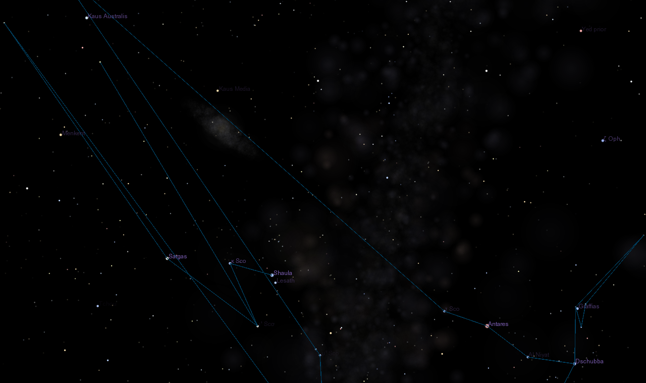

Da Arturo
Qui la cintura di Orione è quasi ad angolo retto, mentre è notevolissima la vicinanza di Castore e Polluce (viceversa lontani tra loro), mentre Alhena (gamma Geminorum) è così vicina a Betelgeuse che si può capire che anche la costellazione dei Gemelli è un bel po’ deformata. L’Orsa Maggiore è enorme anche vista da qui: sembra un timone con una lunga barra. Lo Scorpione è invece uno scorpione arturiano che notoriamente avvolge le sue prede come un’anaconda…

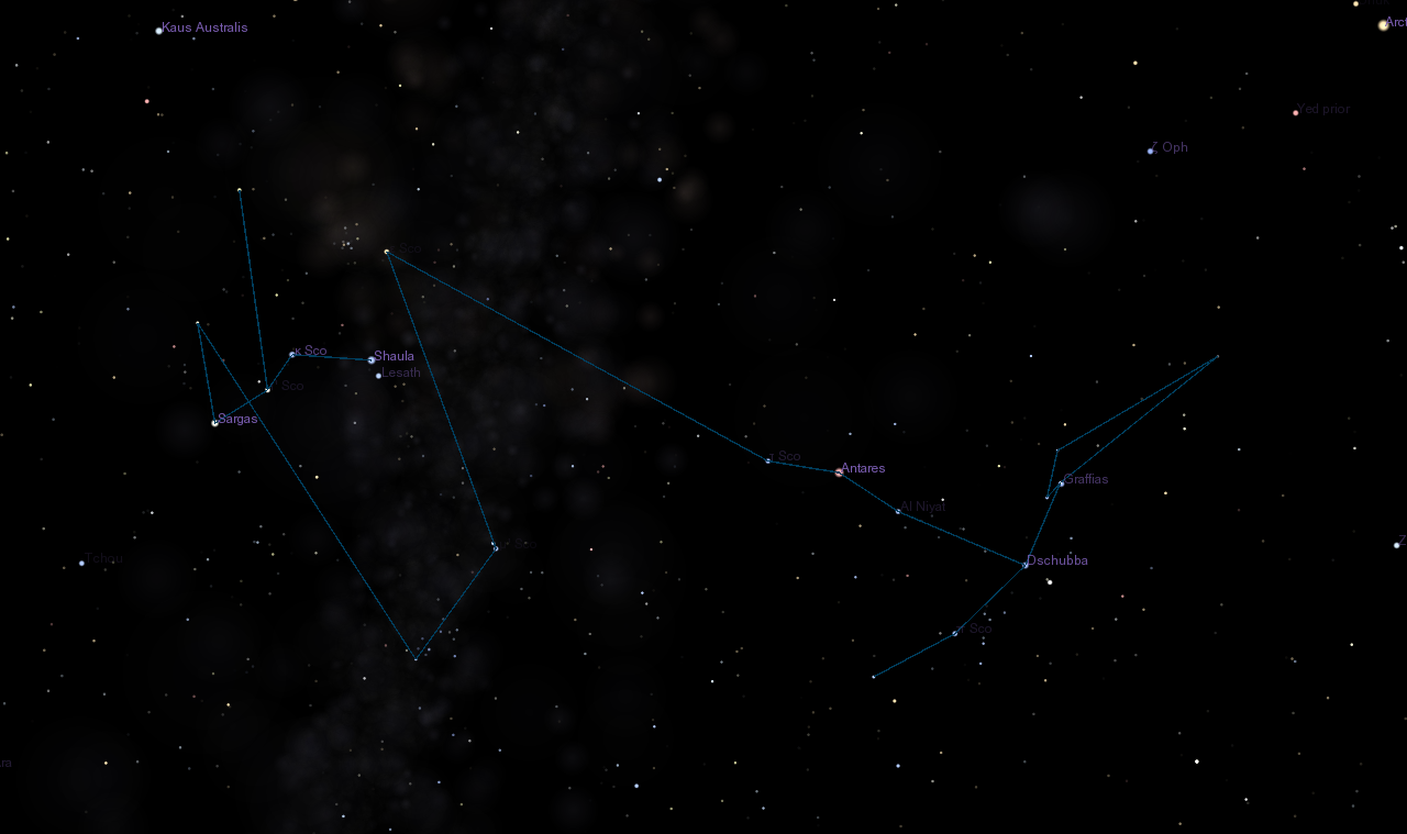

Da Capella
Orione ora ha una spalla (Bellatrix) che fa parte di una cintura a zig-zag (prevedo strane piramidi da quelle parti…). L’Orsa Maggiore è bruttina assai, ma in quella zona del cielo appare nientemeno che Polluce! Lo Scorpione invece sembra ritornato normale, seppur con un po’ di singhiozzo… La cosa strana è che Arturo sta da quelle parti, in piena Bilancia!! Ma questo è niente… spostiamoci verso un’altra stella campione…
Da Castore

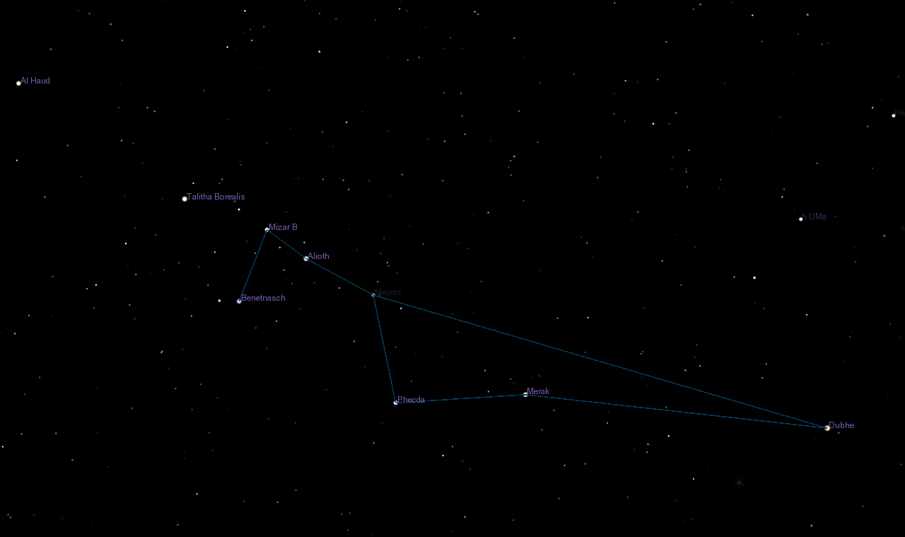

Orione è distorta più o meno come nei casi precedenti. L’Orsa Maggiore è invece diventata lunga e stretta, mentre lo Scorpione ora è proprio uno scorpione castoriano, che come noto ha le spire anche lui ed ha una chela in più: la bellissima Denebola, che dalle parti nostre fa invece parte della costellazione del Cigno!!!

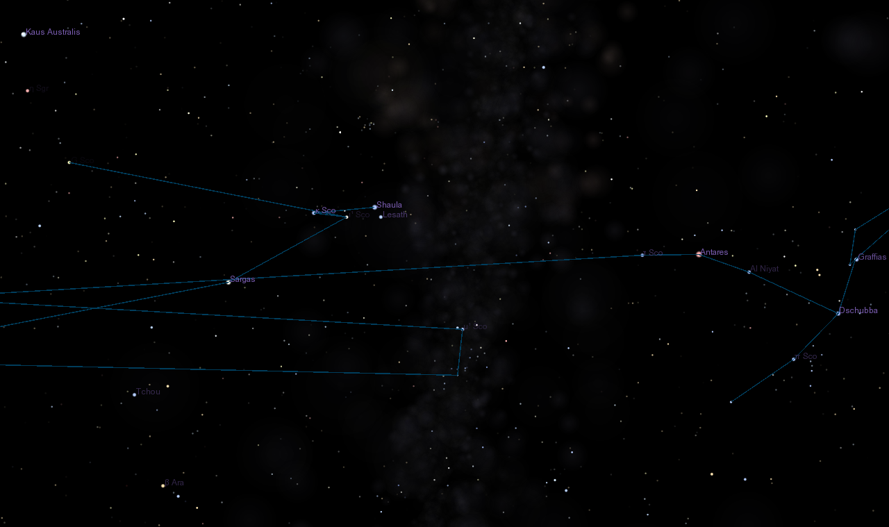

Da Regolo

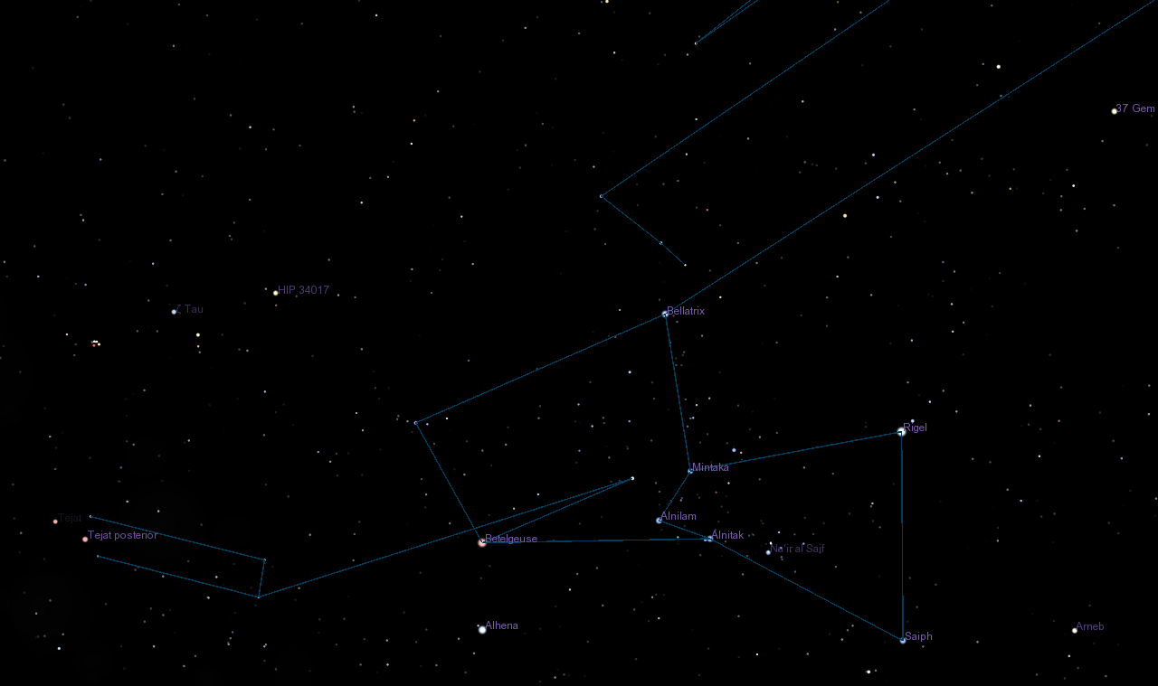

Da qui Orione è un po’ più distorta con Bellatrix che si è allontanata di parecchio, mentre la cintura non è ormai più una cintura. L’Orsa Maggiore appare molto distorta e presenta qualche stella in più a formare un uggetto ignoto: da quelle parti troviamo anche Deneb e la Polare. Davvero strano! Caliamo poi un velo pietoso su quello che non è più nemmeno lontanamente uno Scorpione…

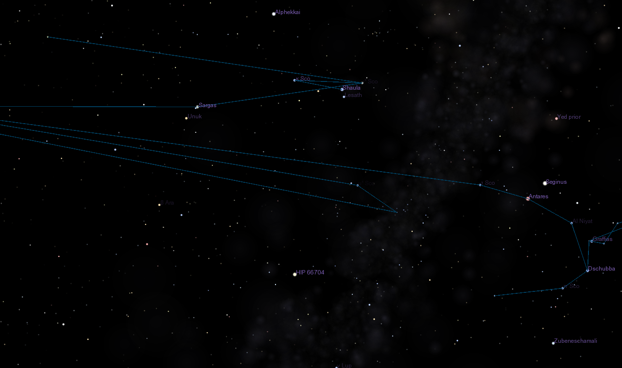

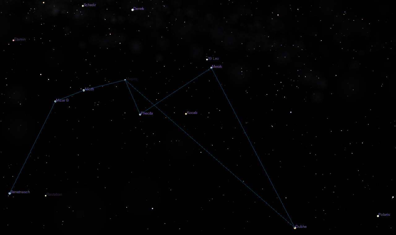

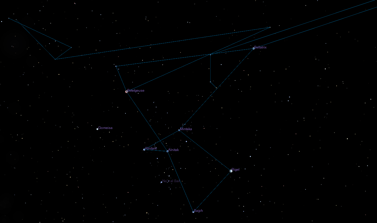

Da Mizar

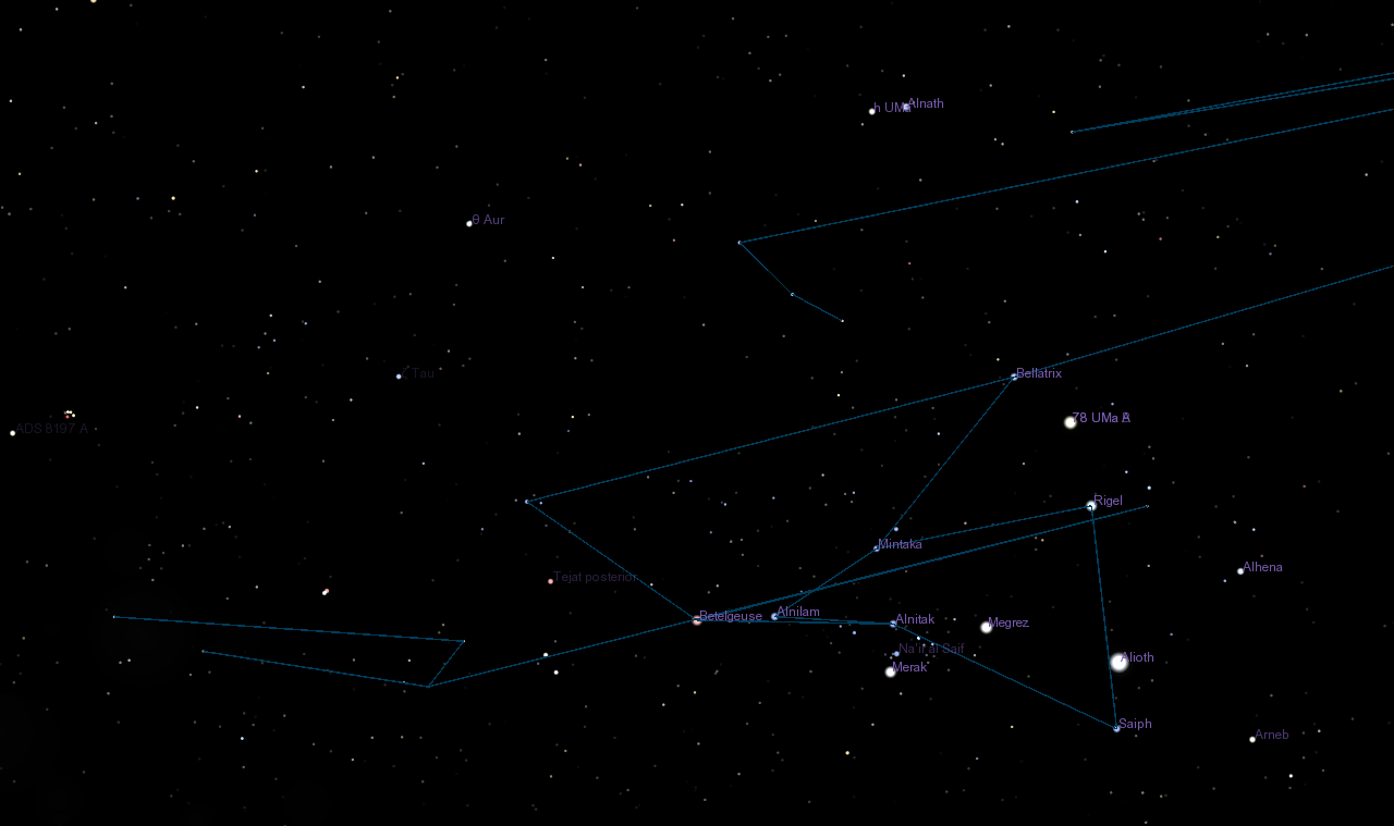

Qui siamo nel caos totale! La costellazione di Orione si è completamente mischiata all’Orsa Maggiore: Merak, Megrez e Alioth, molto brillanti, insieme a 78 UMa anch’essa brillante, vanno a formare un super Orione! Ora lo Scorpione è diventato quasi una strada di montagna…

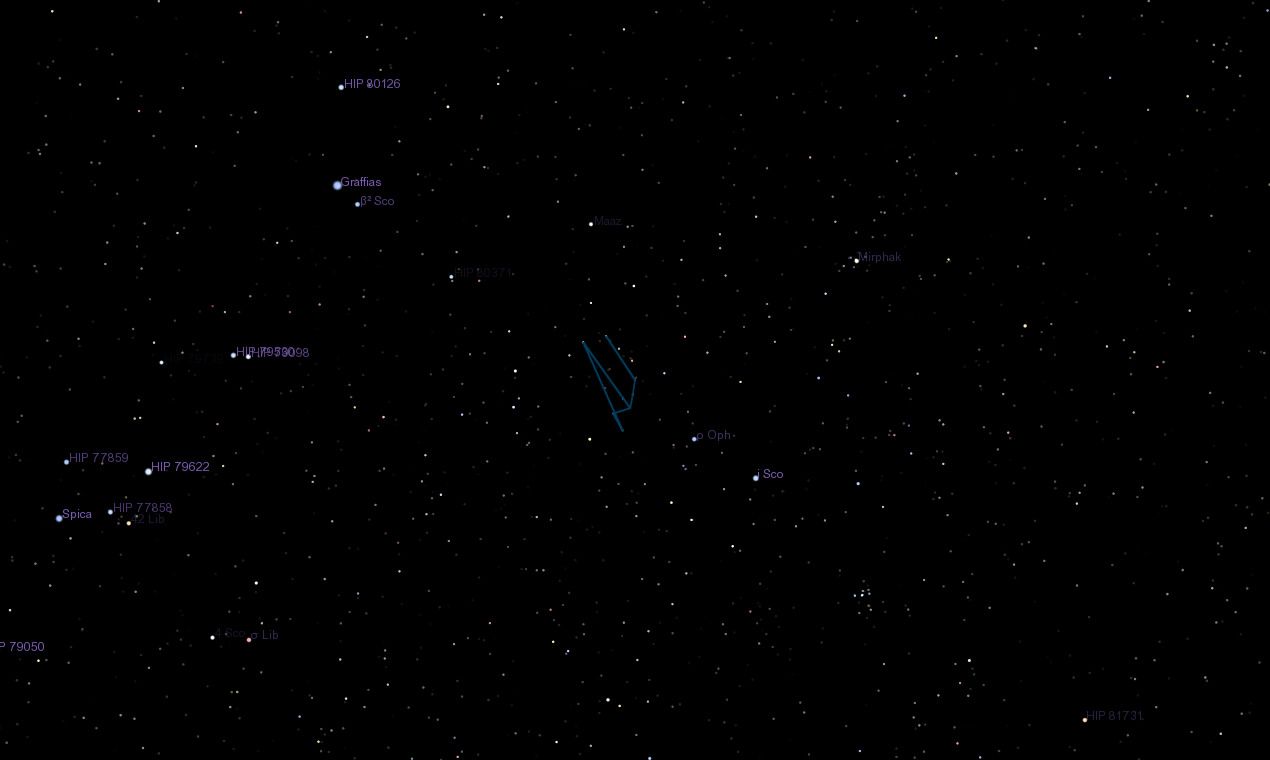

Dalla stella polare
Caspita com’è diventato brutto Orione! Bellatrix è spostatissima sulla destra (addirittura fuori dell’immagine) e la cintura non esiste più! Da qui l’Orsa Maggiore è diventata insignificante, una piccola costellazione stortignaccola e composta di stelle molto deboli, con vicino Acrux, Agena e Canopus, tre stelle dell’emisfero australe! E sotto compare Spiga, nientemeno che della Vergine! Dello Scorpione, che ricorda oramai il famoso zigzagone polare, possiamo dire che si trova dalle parti dell’ex-Orsa Maggiore, visto che anche da queste parti c’è Agena.

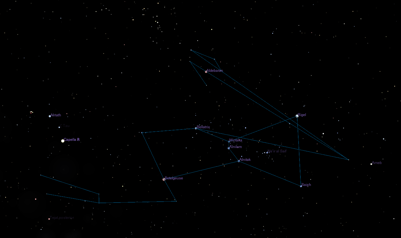

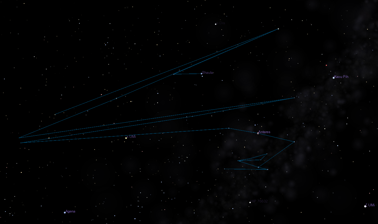

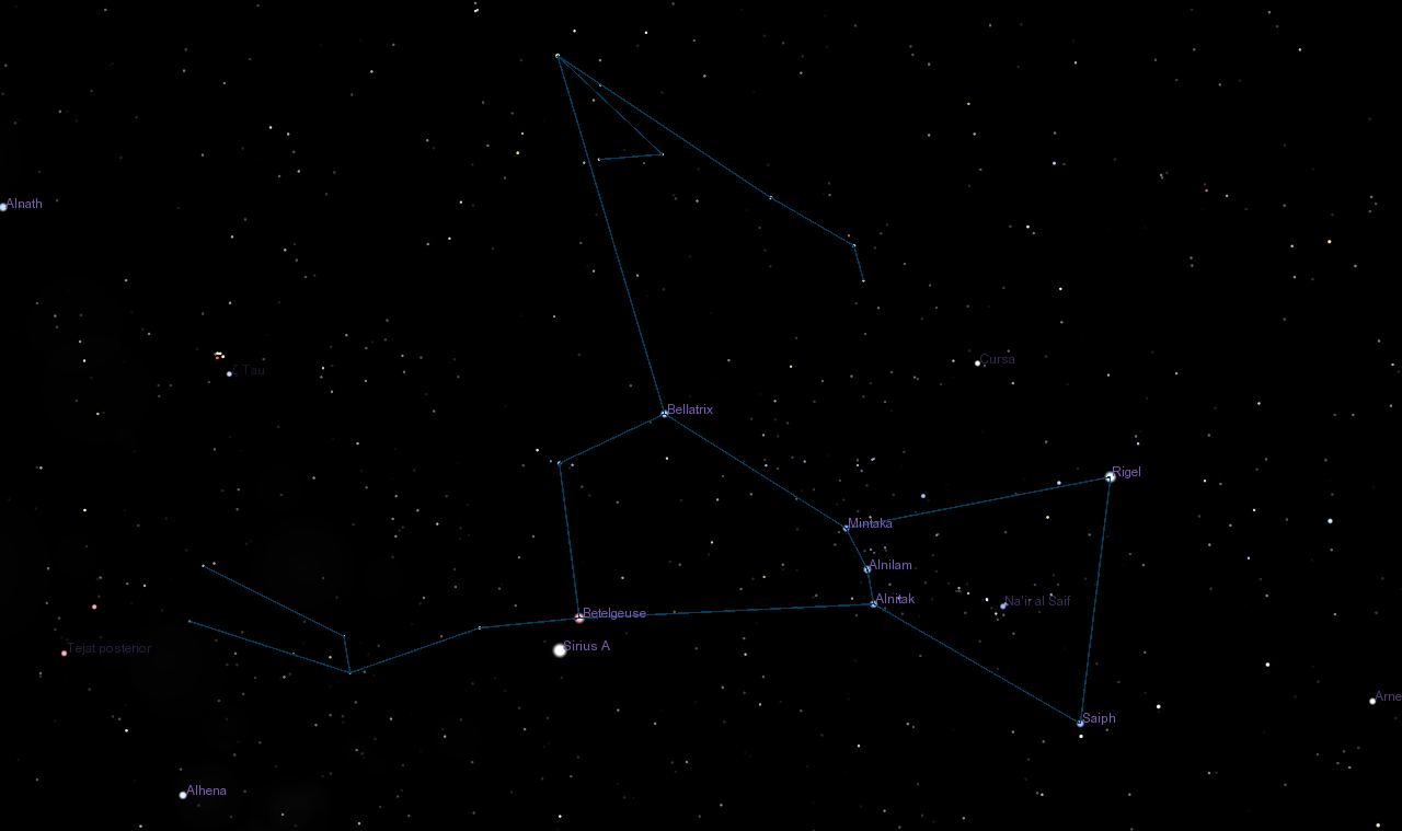

Da Betelgeuse
Stiamo oramai molto lontani dal Sole e la prospettiva, insieme alla geometria, giocano brutti scherzi! Anche da qui l’Orsa Maggiore è insignificante e debolissima, con abbastanza vicine Bellatrix e Spica. Anche lo Scorpione è decisamente brutto, se non fosse che vicino appaiono un’altra volta Bellatrix, Canopo, Mimosa e una “stella doppia” formata da Acrux e Agena, due stelle che non vediamo memmeno dal nostro emisfero…

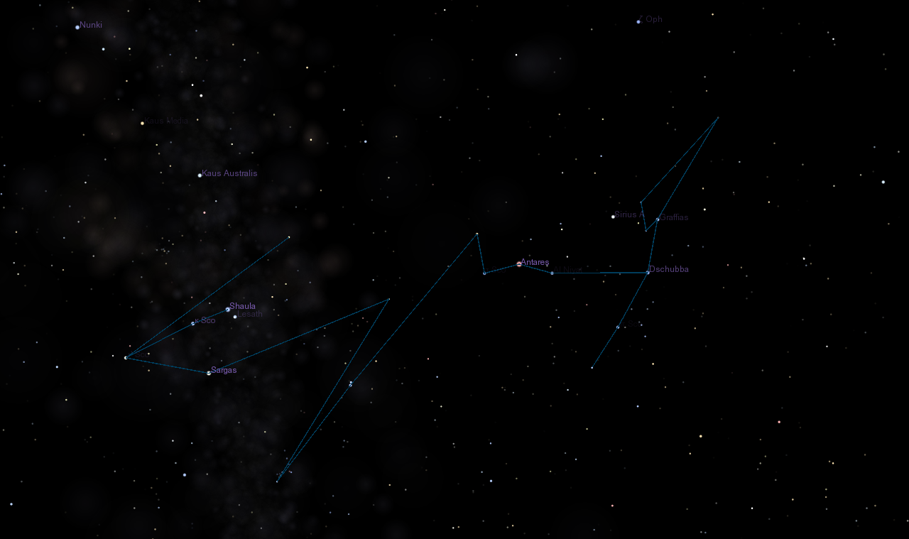

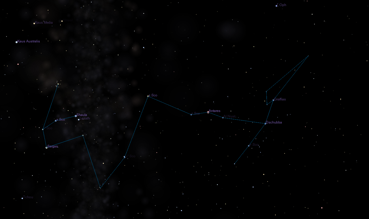

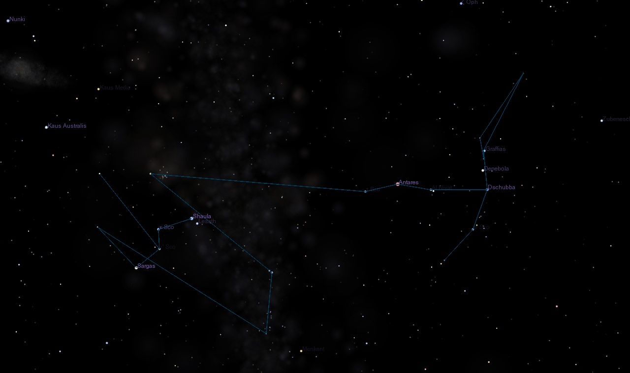

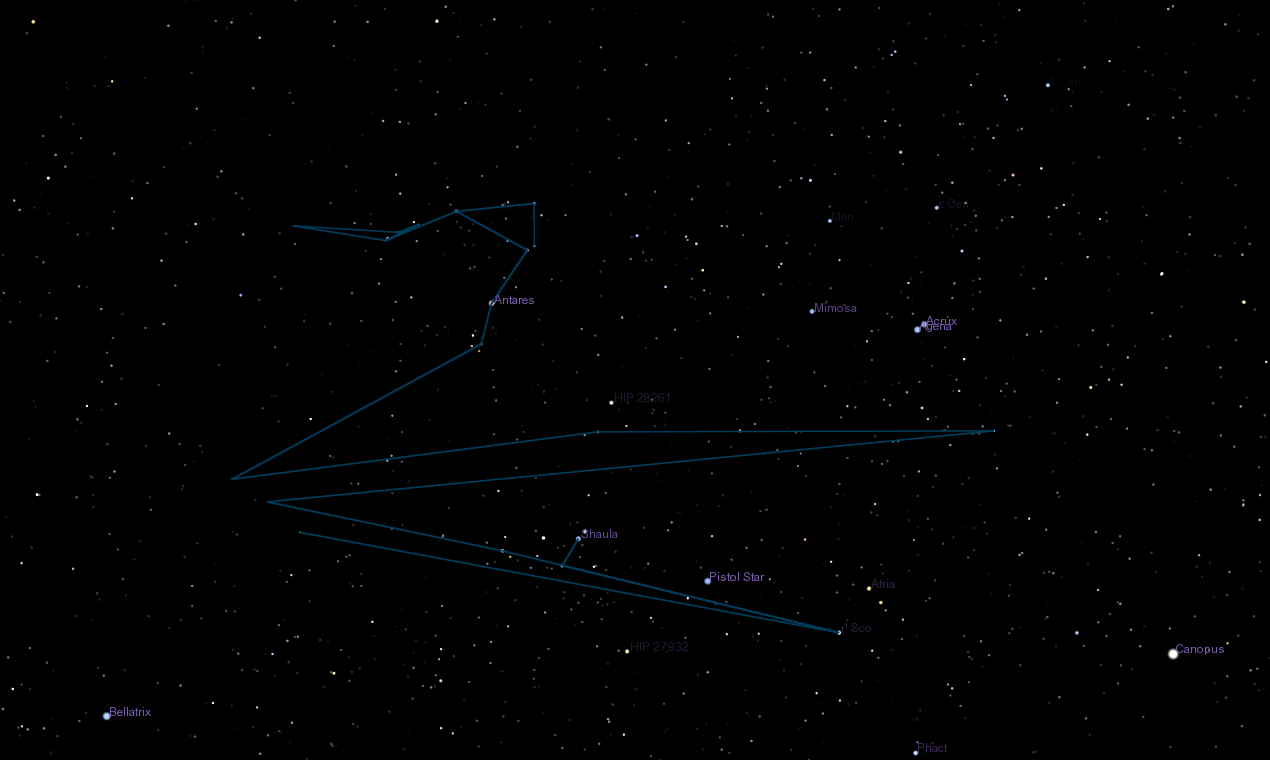

Da Antares
Orione, grazie all’aiuto di Mimosa, Adara, Canopo e Acrux, è ormai diventato uno squinconio antariano, sul quale non mi dilungo… Ancora una volta l’Orsa Maggiore è una costellazione insignificante e debolissima, con vicino Graffias (una stella dello Scorpione “vero”) e Mirphak del Cefeo…
