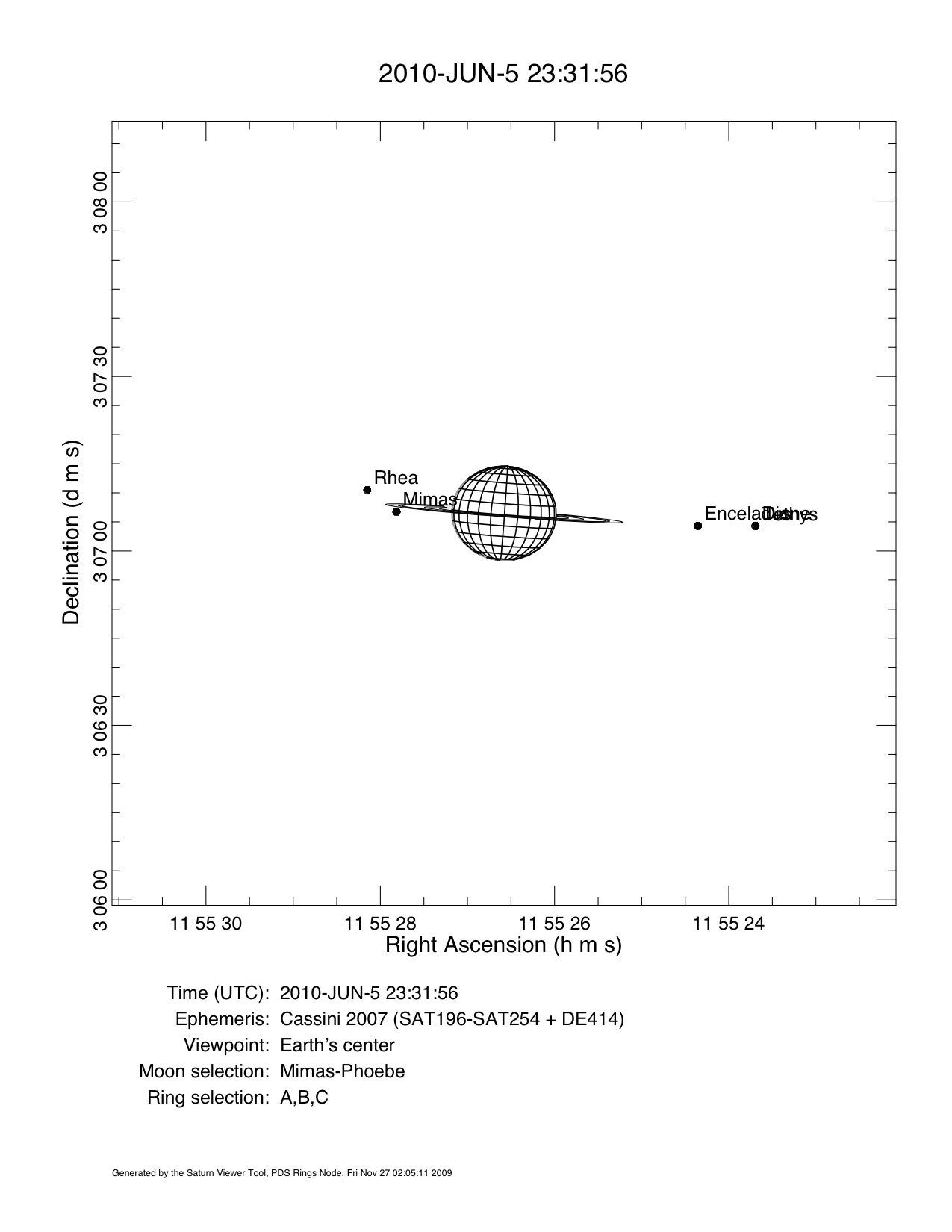

Come nelle altre due occasioni dei mesi scorsi, ecco quello che ci mostra il programma “Planet Viewers”, che potrete trovare in rete a questo indirizzo.
Cliccando su Saturn si apre una pagina da riempire con opportuni dati ed alla fine si ottiene la figura a fianco, dove vediamo sulla destra due satelliti sovrapposti al punto che i loro nomi sono illeggibili!

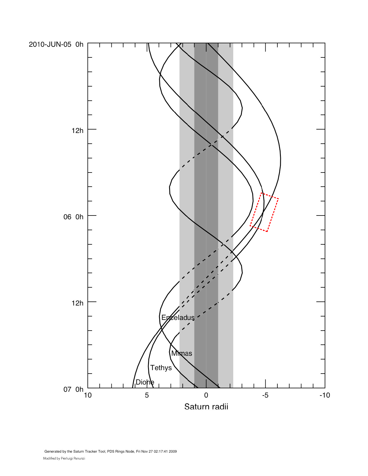

Con il tool “Moon Trackers”, sempre nella stessa pagina web, ho generato questo diagramma, ottenuto da un’altra pagina abbastanza complessa da riempire di dati. Per la spiegazione del significato di questo diagramma con percorsi sinusoidali, vi rimando alla prima puntata: nel caso di questo evento, si vedono due sinusoidi che si incrociano in un punto.
Sia nella parte alta che nella parte bassa del diagramma vediamo che ci sono altre intersezioni tra sinusoidi, ma negli altri casi non si verifica alcun evento, perchè i satelliti sono distanti tra loro pur essendo in congiunzione. L’eccezionalità ell’evento è data proprio dal fatto che viceversa i satelliti si incrociano del tutto nel loro movimento intorno al pianeta Saturno, fatto molto difficile a verificarsi per le complicate condizioni geometriche e matematiche necessarie. Se qualcuno fosse interessato, ovviamente posso entrare nei dettagli.

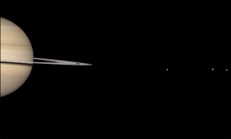

Infine con il programma WinJUPOS possiamo invece ricreare sul PC l’evento, con vari gradi di ingrandimento. Come ho detto nelle altre due puntate, il programma è un po’ difficile da usare, ma una volta fatti vari tentativi, sfruttando l’help, è possibile visualizzare la situazione dei satelliti di Saturno per qualsiasi data, fare ingrandimenti ed animazioni!
Dinamica dei satelliti

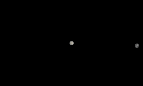

Ecco la prima animazione in cui si vede l’avvicinamento ed il successivo allontanamento tra i due satelliti, tenendo fisso il punto di vista poco a destra di Saturno.
Ingrandimento
Nella seconda animazione vediamo un forte ingrandimento con il punto di vista fissato sul satellite Teti

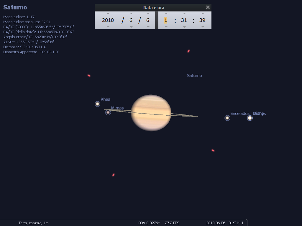

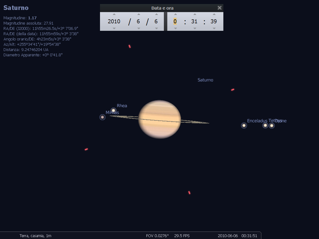

Come sempre, per mezzo di Stellarium ho realizzato invece due foto relative ad un’ora prima dell’evento ed all’istante dell’occultazione (stellarium-007.png): in questo caso Stellarium è adattissimo a vedere il quadro d’insieme della situazione. Interessante sarà pure seguire i due satelliti Rea e Mimas, nelle vicinanze degli anelli.
