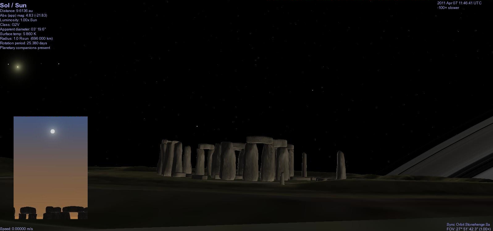

L’idea è questa: collocando una copia di Stonehenge su tutti i pianeti del Sistema Solare, potremo recarci in vicinanza di ognuno di essi , girarci intorno, ovviamente cercando di vedere contemporaneamente il Sole. In questo modo avremo un comune punto di riferimento (Stonehenge) così l’occhio non potrà più rimanere ingannato…
Dopo aver messo mano alla configurazione del software ed aver fatto tutte le aggiunte, vediamo i risultati di questa faticaccia, che ci permettono di analizzare le foto da tutti i pianeti.

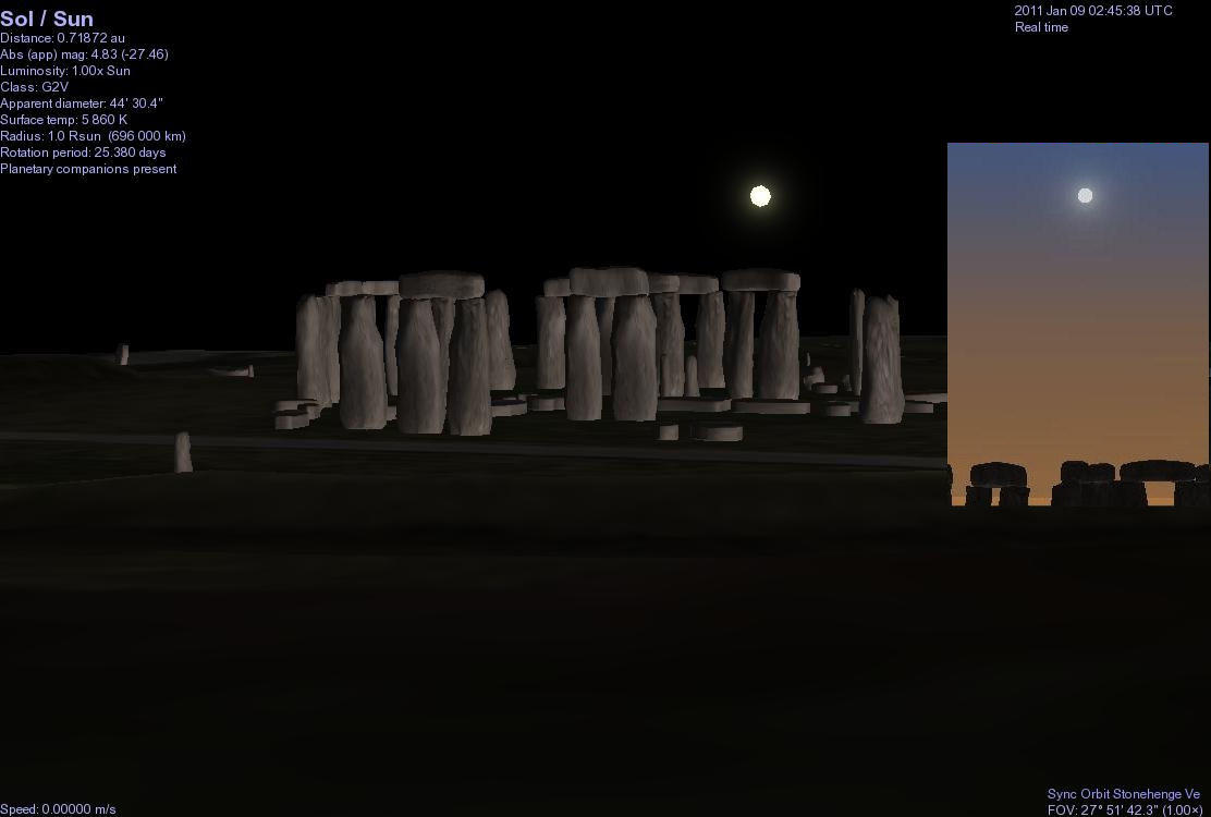

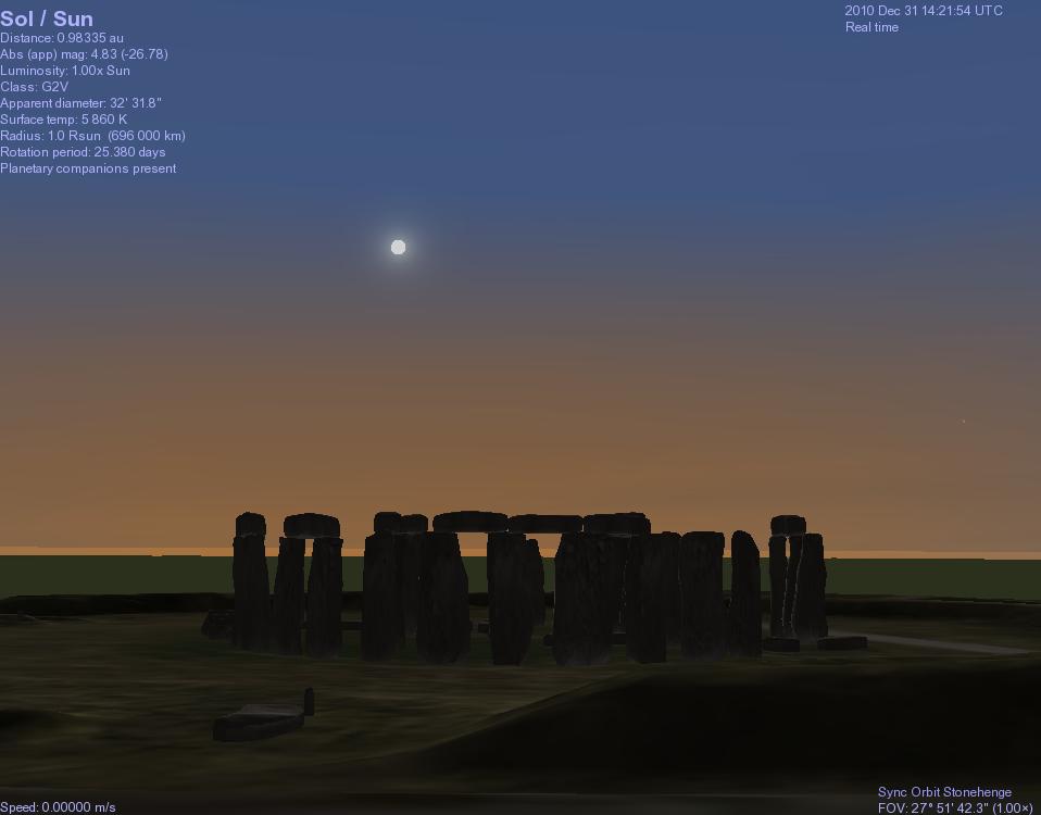

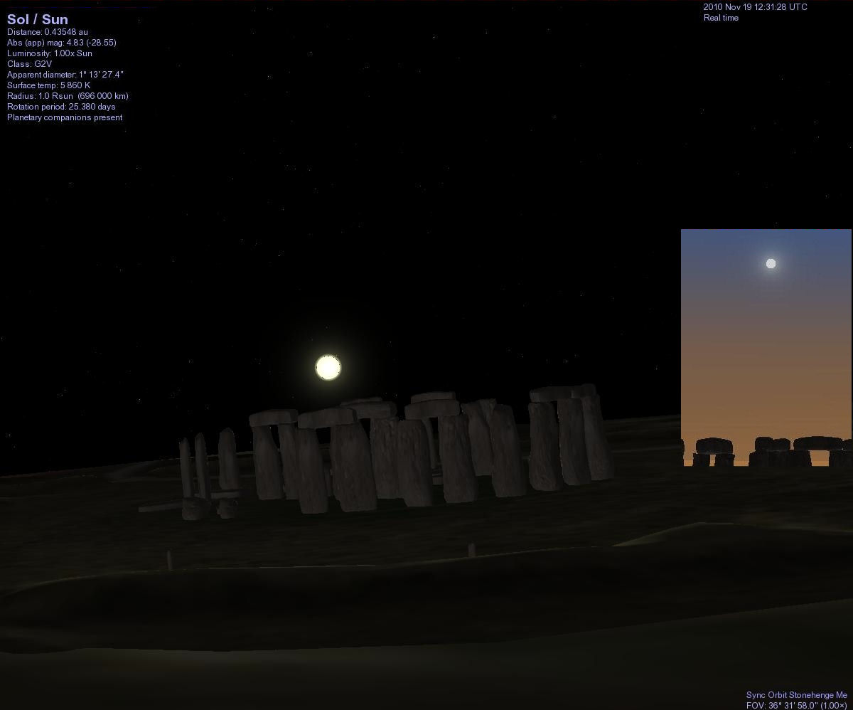

Da Mercurio vediamo che il Sole ha un diametro apparente di ben 1°13’, rispetto alla situazione sul nostro pianeta nel quale il Sole supera di poco i 32’ di diametro. Da Venere invece il Sole raggiunge raggiunge i 44’.
Nel caso di Venere ho effettuato un ulteriore salto di fantasia, eliminando completamente le nuvole, che avrebbero impedito la visione del Sole!

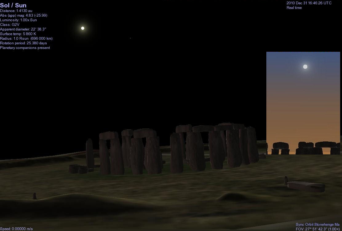

Passando ora a Marte vediamo che il dischetto del Sole ha un diametro nettamente più piccolo che non sulla Terra ed in pratica la metà di quello che si vede da Venere. Da Giove in poi (Giove, Saturno, Urano e Nettuno le distanze della nostra stella dai pianeti gassosi si fa molto grande e conseguentemente il dischetto del Sole diventa sempre più un puntino: partiamo da 6’ visto da Giove, a decrescere velocemente.
Una volta arrivato su Saturno, mi premeva più di tutto immortalare Stonehenge in vista degli anelli: credo che lo spettacolo sia meraviglioso e inquietante al tempo stesso! In questo caso il Sole si è dimezzato rispetto a Giove e nelle foto comincia quasi a scomparire, dato che ho comunque cercato di mantenere la proporzione di Stonehenge.

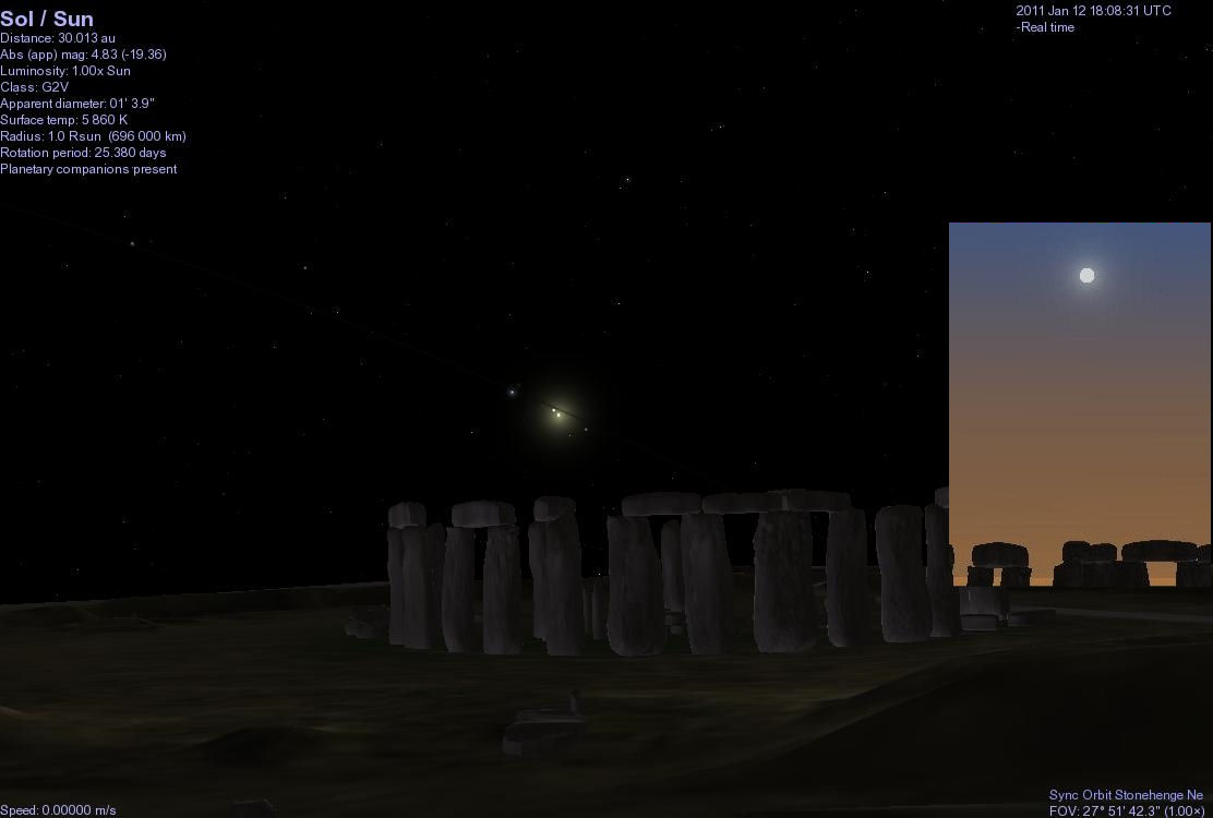

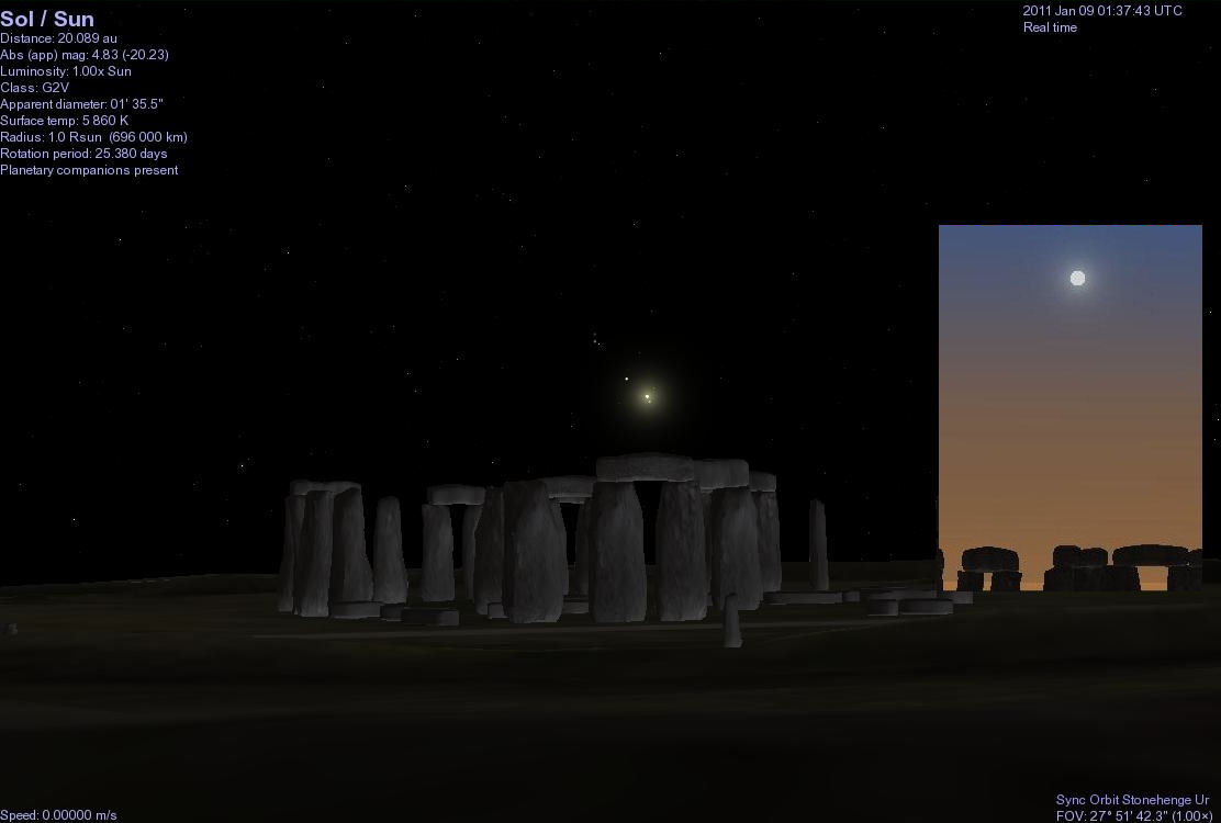

Dagli ultimi due pianeti gassosi, infine, il Sole supera di poco il primo d’arco. Addirittura da Nettuno si vede il Sole al di là degli anelli scuri, che Celestia correttamente prevede di default, ma che forse dovrebbero essere un po’ meno visibili.
Che faticaccia… però penso che ne valesse la pena! La foto ripresa da Saturno ripaga da sola tutto lo sforzo!

  10. Immagini suggestive ma irrealistiche per i pianeti dotati di atmosfera.
    Ad esempio sulla Terra quando c’è il sole non si vedono le stelle ma un meraviglioso colore azzurro dovuto alla diffusione della luce.
    Per immagini come le tue bisognerebbe essere fuori dall’atmosfera, ad esempio in orbita intorno al pianeta o su un suo satelite privo di atmosfera. Potresti mettere in primo piano il pianeta attorno cui orbiti (invece di Stonehenge). Buon divertimento.
  11. @Mariano
    hai perfettamente ragione sul fatto che si tratta di foto assolutamente non reali!
    Ma lo scopo dell’articolo e delle foto era solo dare (su richiesta di un nostro amico lettore) un paragone visivo dell’ampiezza del Sole avendo nello stesso campo di visualizzazione uno stesso oggetto noto, valutabile: ho messo Stonehenge perché c’era già pronto tra gli addon di Celestia…
    Potevo mettere il ponte di Los Angeles o qualche altro oggetto che in ogni caso sarebbe stato comunque completamente assurdo! 😯
    Per Venere ho detto nell’articolo che ho dovuto eliminare l’atmosfera sennò non si sarebbe visto il Sole.
    Per la Terra ho lasciato tutto così com’è (quindi è un difetto di Celestia!). Per Marte idem, non ho toccato nulla!
    Per i pianeti gassosi è stato divertente posizionare i monoliti e la loro piattaforma (un cerchio di terreno) come se galleggiassero sull’atmosfera!
    Insomma lo scopo del tutto era anche creare qualcosa di nuovo, surreale, senza alcuna pretesa di veridicità! 😉
    Lasciare, come dici tu, in primo piano il pianeta avrebbe riportato alla condizione dell’articolo originario e non sarebbe servito allo scopo di dare un termine di paragone tangibile.
    Immagina di mettere Giove in primo piano con il Sole dietro: non avremmo potuto effettuare il confronto con le altre situazioni, proprio perché non sappiamo valutare quanto è grande Giove!! Non trovi? 😉
