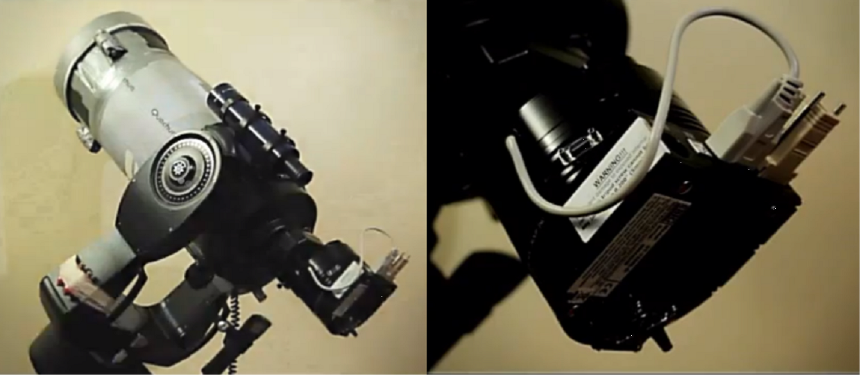

La mia strumentazione è composta da:
| Telescopio | Meade LX200GPS da 8 pollici (20cm) con riduttore di focale 0.5x |
| Camera CCD | SBIG ST7-XME (non antiblooming) con filtri fotometrici (B, V, R) |
| Computer Portatile ed accesso ad internet | |

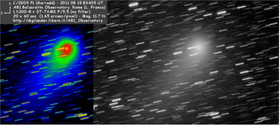

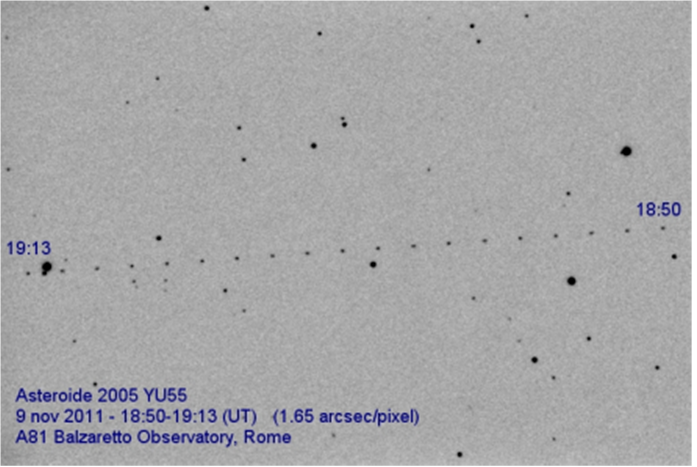

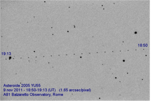

– Astrometria di NEA (Near Earth Asteroid) e Comete

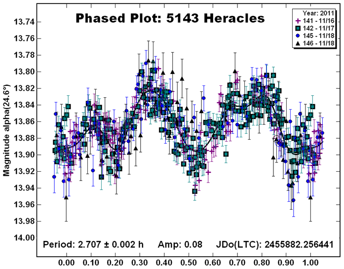

– Fotometria di Asteroidi e NEA

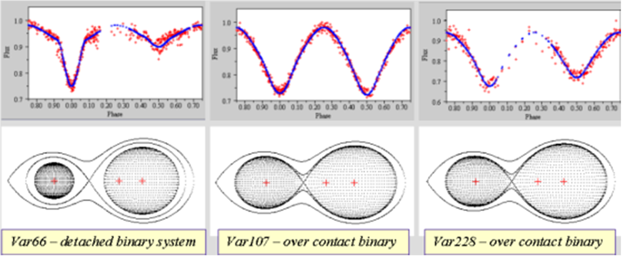

– Modellazione di sistemi binari ad eclisse

Nel 2005 ho ottenuto il codice osservatorio (A81) dal Minor Planet Center, da allora ho effettuato 980 misure astrometriche di asteroidi (principalmente NEA) e 216 misure astrometriche di comete, fornendo un contributo tangibile per una migliore determinazione delle orbite di questi oggetti da parte dei centri specializzati, specialmente per quegli oggetti che intersecano pericolosamente l’orbita terrestre.
Misurata la distanza della stella 61 Cygni con il metodo della parallasse.
Confermati 14 nuovi oggetti tra NEA e Comete con la soddisfazione di vedere il mio nome riportato nella relativa circolare di scoperta.

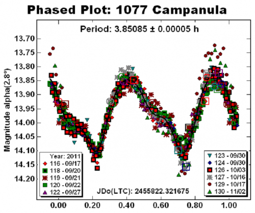

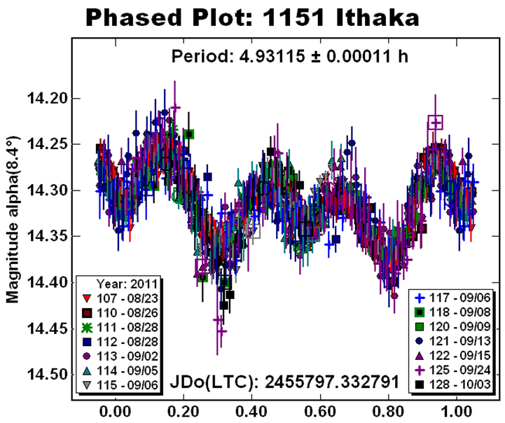

Determinata la curva di luce ed i principali parametri fisici di 10 asteroidi.
Scoperte 10 nuove stelle variabili, censite sul sito Variable Star Index dell’ AAVSO.

A titolo di esempio riporto alcune immagini e grafici per mostrare quali risultati si possono ottenere.
