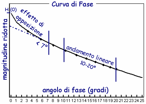

Curva di fase – schema esemplificativo.
Mettendo in relazione la magnitudine ridotta dell’asteroide (rimuovendo gli effetti dovuti alla distanza) al variare dell’angolo di fase si ottiene la curva di fase, il cui andamento ne caratterizza la tipologia (figura 2).
La $magnitudine$ ridotta ad angolo di fase zero (asteroide in opposizione) prende il nome di $magnitudine$ assoluta H dell’asteroide (da non confondersi con la $magnitudine$ assoluta delle stelle). Dalla $magnitudine$ assoluta si può calcolare, attraverso una semplice relazione, la dimensione fisica dell’oggetto.

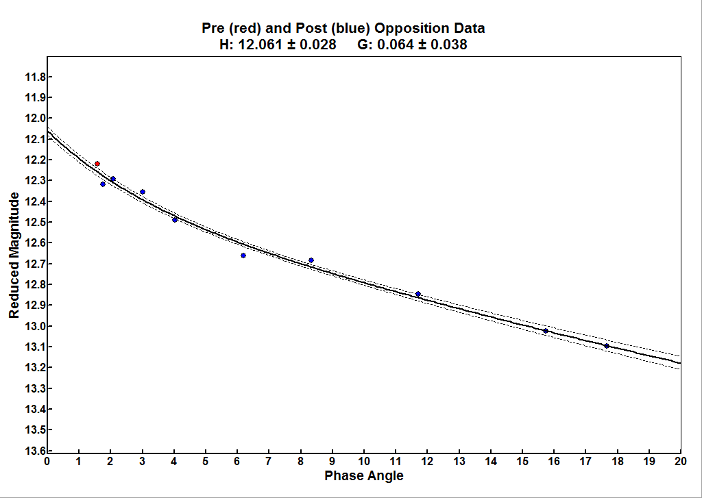

Curva di fase dell’asteroide 2007 McCuskey.
Da notare quindi come partendo da un puntino luminoso si possa ricavare la dimensione fisica dell’oggetto.
Nel nostro caso la curva di fase ottenuta è quella mostrata in figura 3 con una $magnitudine$ assoluta H = 12.06, da cui deriva una stima della dimensione fisica dell’asteroide D = 21 ± 4 km.
