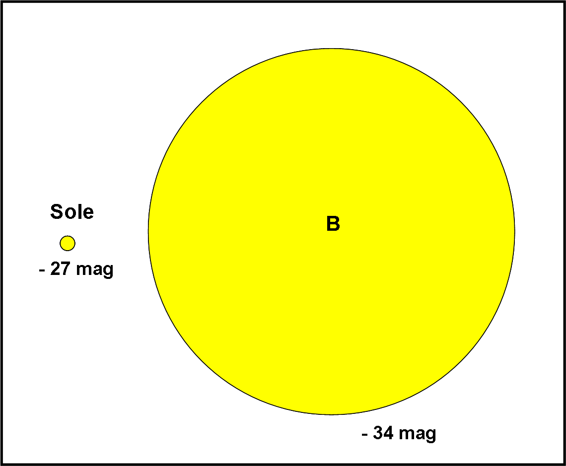

In Fig. 2, facciamo il confronto tra il Sole visto dalla Terra e la stella B vista dal pianeta. Beh… una bella differenza dal punto di vista di “ingombro”. La magnitudine, invece, diminuisce di 7: sarebbe meglio mettere dei potenti occhiali da … sole.

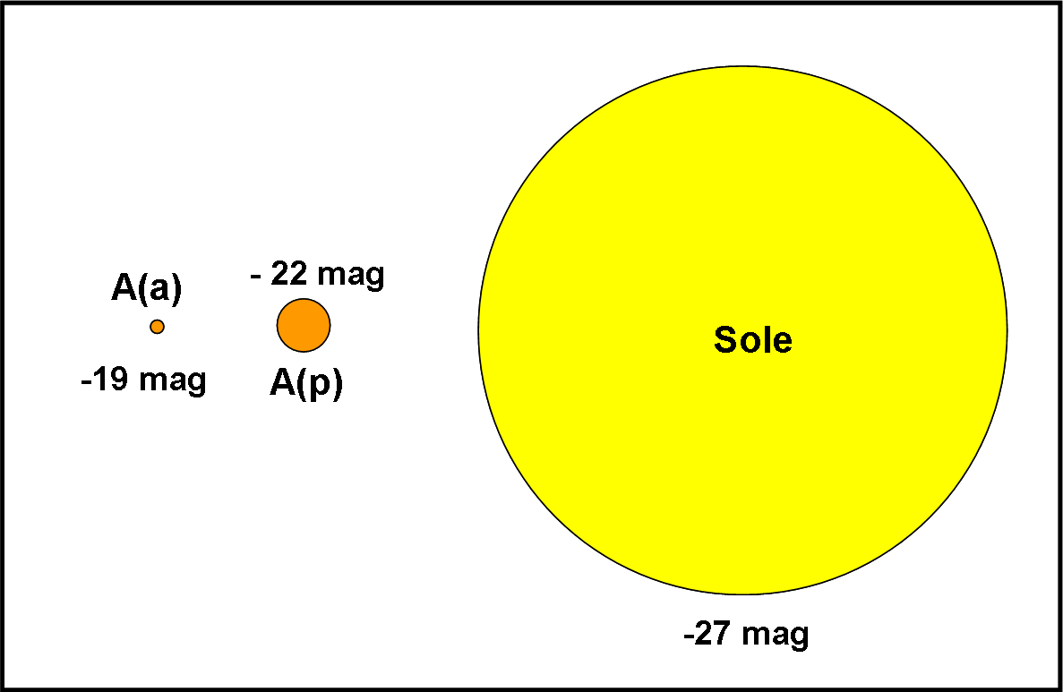

In Fig. 3 vediamo l’apparenza della stella A rispetto sempre al Sole visto dalla Terra, al periastro e all’apoastro. Le dimensioni diventano veramente ridicole, ma la magnitudine resta ancora molto bassa: da -22 a -19. Sempre meglio che la Luna Piena (-12.7), ma la luce diurna sarebbe molto più debole. Comunque basta che uno si abitui…
