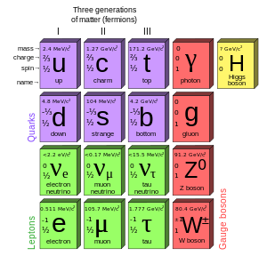

Il Modello Standard è in questo momento la teoria che si avvicina di più alla meta, poiché è una teoria quantistica dei campi che descrive tre delle quattro forze fondamentali: l’interazione forte, l’elettromagnetica e la debole, raggruppando ulteriormente le ultime due forze nell’interazione elettrodebole. Purtroppo, non si è ancora riuscita a includere anche la gravità in modo convincente, anche se sono state formulate molte teorie in tal senso.
La tabella mostra le particelle incluse nel Modello Standard. Distinguiamo nelle prime tre colonne le generazioni della materia (fermioni), nella quarta i mediatori di forza (bosoni). Accanto, il bosone di Higgs.
Il Modello Standard (d’ora in poi lo abbrevio in MS) funziona molto bene, e consente di fare previsioni in ottimo accordo con quanto è osservato. Esso suddivide quanto esiste nell’universo in due tipi di particelle: le particelle che costituiscono la materia ovvero i quark e i leptoni (tra cui l’elettrone e i neutrini, tanto per capirci), chiamate in gruppo fermioni; e quelle mediatrici di forza e cioè fotoni (forza elettromagnetica), gluoni (forza forte) e particelle W+, W e Z0 (forza debole), chiamate in gruppo bosoni.

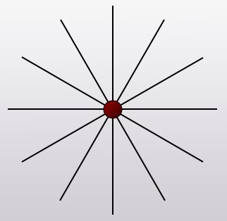

Per capire come si è risolto quest’ultimo problema, ricorriamo a un esempio: supponiamo di osservare una lampada accesa. La sua luce si spande ovunque, e come ben sappiamo, lo fa all’infinito, diminuendo la sua intensità col quadrato della distanza.
Schema di diffusione della radiazione elettromagnetica. Come potete vedere, i raggi partono uniformemente dalla lampada e di si diffondono liberamente nello spazio, diminuendo la loro intensità col quadrato della distanza.
Ora, se volessimo impedire alla luce di allontanarsi dalla lampada, come potremmo fare?

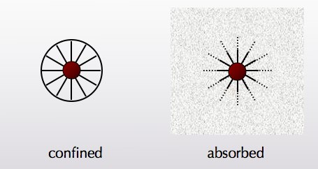

Agli scienziati sono venute in mente due soluzioni: prima di tutto, si può celare la lampada dietro uno scudo, ovverosia confinare la luce. In questo caso, la luce sarebbe molto luminosa presso la lampada, ma oltre lo scudo non si vedrebbe nulla: è questo il meccanismo con cui si propaga la forza forte. I bosoni che la trasportano (gluoni) sono ancora privi di massa, ma interagiscono così fortemente tra loro che non possono fuoriuscire all’esterno. All’interno di un nucleo la forza forte è effettivamente forte, ma al di fuori è appena percettibile.
La seconda soluzione prevede che la lampada sia immersa in un’aria molto caliginosa, o in una densissima nebbia. La luce è quindi assorbitadall’ambiente circostante, e non si può propagare molto lontano. E’ questo il meccanismo con cui si propaga la forza debole.
Schema di diffusione della forza forte (a sinistra, “confinamento”) e della forza debole (a destra, “assorbimento”).

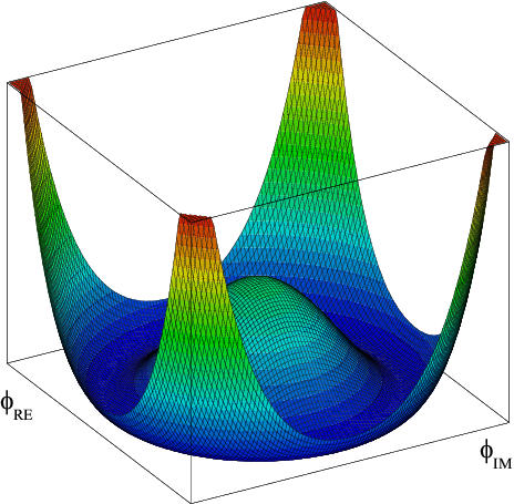

Il $campo$ ha, alle temperature ed energie normalmente presenti nel nostro universo, un potenziale con una forma molto particolare, a “sombrero”.
Rappresentazione del potenziale del $campo$ di Higgs. Come potete vedere, ad un $campo$ di valore nullo corrisponde un valore di energia potenziale diverso da zero.
Conseguentemente, di fatto lo spazio vuoto non è veramente vuoto, ma possiede una sua energia…
Cosa significa quella “gobba” al centro? Che nel suo stato fondamentale ($campo$ di valore nullo) l’energia potenziale non è nulla! Una sorprendente analogia con l’energia del vuoto. Questa strana forma comporta la rottura della simmetria che permetterebbe ai bosoni W+, W e Z0 di non avere massa, come i fotoni e i gluoni. Infatti, in un equilibrio simmetrico una particella ha un’energia potenziale minima quando il valore del $campo$ è nullo. Per quanto esposto prima, però, è evidente che nel caso del $campo$ di Higgs questo non sarà mai possibile, e ciò comporta una rottura spontanea di simmetria.

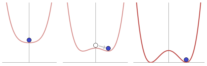

Abbiamo prima detto che alle altissime energie la simmetria si deve ripristinare, e per rispettare ciò il $campo$ di Higgs dovrebbe cambiare al variare delle energie in gioco. E, in effetti, lo fa.
A quei livelli energetici il $campo$ è perfettamente simmetrico, e man mano che l’energia cala, perde la sua simmetria.
Il diagramma mostra il comportamento del $campo$ di Higgs al variare della densità di energia presente nello spazio. Ad una densità molto elevata, il $campo$ è simmetrico, ma col diminuire dell’energia la simmetria si spezza spontaneamente.
Ciò rende possibile il mantenimento della simmetria ad altissime energie, mentre essa si spezza spontaneamente a energie più basse.
