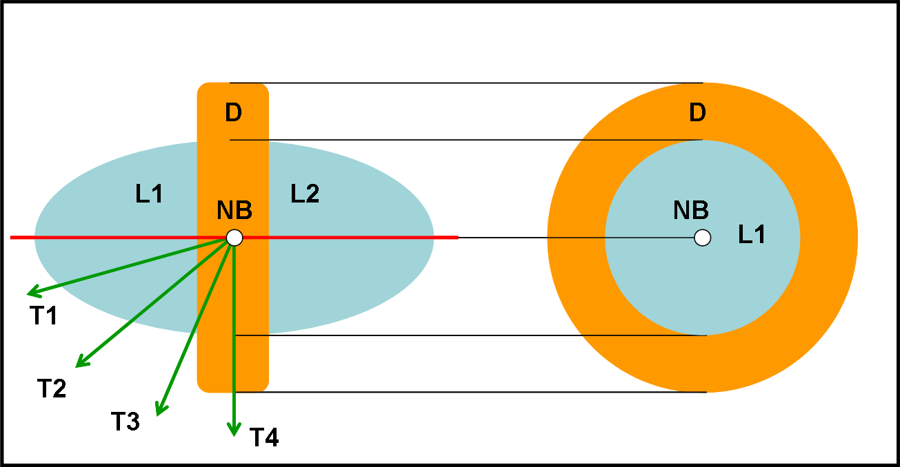

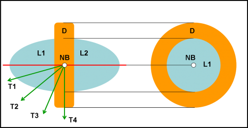

La Fig. 2 ci mostra la geometria della parte centrale.
A sinistra la nebulosa è vista di taglio. Il suo asse di simmetria è la linea rossa, le due parti ellittiche L1 e L2 (meglio dire ellissoidi), che si estendono a sinistra e a destra, sono i lobi azzurri, le ali. Il disco centrale, dalla forma di ciambella col buco, è visto di taglio ed è rappresentato dal rettangolo D arancione. La direzione della Terra è quella di T1. L’angolo che forma con l’asse della nebulosa è abbastanza piccolo per cui la osserviamo quasi di fronte. Il disco arancione assomiglia quindi a un’ellisse poco schiacciata. La nebulosa vista di fronte (quindi più o meno come da terra) è rappresentata nella parte destra. Ovviamente, i due lobi azzurri restano all’interno del disco di materia arancione e colorano soltanto la sua parte interna.
Vediamo, però, come cambierebbe la nebulosa se la potessimo vedere da posizioni più angolate, T2, T3 e T4. L’ultima sarebbe proprio una visione di taglio con i due lobi perfettamente distinti. La Fig. 3 ci fa vedere questa variazione. In T2 si comincia ad avvertire che la parte azzurra supera il disco ed è davanti a lui. In T3 il lobo superiore è ormai nettissimo. In T4 la farfalla si mostra in tutta la sua bellezza.
