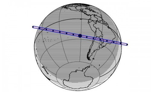

La Fig. 1 mostra la traccia di visibilità dell’occultazione. Sette telescopi in Argentina, Brasile, Cile e Uruguay sono stati allertati e hanno aperto i loro occhi al momento giusto.  Il risultato è stato più che sorprendente: prima e dopo il transito vero e proprio del corpo principale sono state rivelati abbassamenti della luce della stella, facilmente riconducibili alla presenza di due anelli molto stretti (7 e 3 km) attorno al corpo centrale. Qualcosa di molto simile a quanto accaduto ad Urano nel 1977, quando proprio un’occultazione stellare avevo permesso di scoprire il suo sistema di anelli.
Figura 1. La traccia di visibilità dell’occultazione stellare del centauro con gli anelli.
