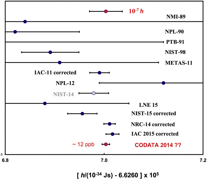

Il grafico mostra i valori della costante di Planck presentati durante il congresso da Barry Wood (NRC). Credit: B. Wood – Citation: J. Phys. Chem. Ref. Data 44, 031101 (2015); http://dx.doi.org/10.1063/1.4926575

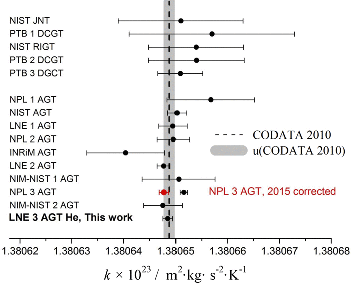

Il grafico mostra i valori della costante di Boltzmann presentati al congresso da Laurent Pitre (LNE). Credit: L. Pitre – Citation: J. Phys. Chem. Ref. Data 44, 031101 (2015); http://dx.doi.org/10.1063/1.4926575
Fortunatamente, alcuni valori delle costanti precedentemente contestate sembrano essere convergenti. Ad esempio, dalle discussioni emerse durante il congresso sono stati evidenziati gli ultimi progressi nella determinazione della costante di Boltzmann, che spiega la relazione tra la temperatura e l’energia della particella. Con il nuovo sistema SI, la costante di Boltzmann fissata sarà utilizzata per definire il Kelvin, che è l’unità SI della temperatura. Anche per la costante di Planck si sono fatti dei progressi. «Nel passato, la costante di Planck ha rappresentato un grosso problema dato che avevamo di fronte valori divergenti ottenuti da diversi esperimenti. Comunque, i dati sembrano convergere ad un valore sufficientemente affidabile per la nuova definizione del sistema SI», dice Mohr. Anche in questo caso, la costante di Planck sarà fissata e utilizzata per definire il chilogrammo. «In futuro, le nuove definizioni renderanno esatte molte costanti fisiche che vengono misurate oggi. Altre, nonostante non siano esatte, saranno invece più accurate”, aggiunge Mohr. “Ciò permetterà di stabilizzare i valori delle costanti e di fornire standard di misure più accurati».
