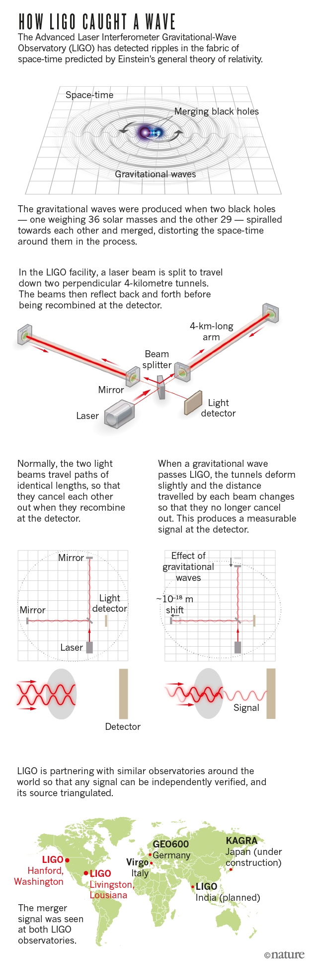

L'immagine riassume come l'interferometro LIGO sia riuscito a catturare le onde gravitazionali.
L’immagine riassume come l’interferometro LIGO sia riuscito a catturare le onde gravitazionali. Il primo schema in alto illustra il fenomeno della fusione di due buchi neri, in orbita spiraleggiante l’uno intorno all’altro. I due buchi neri che hanno prodotto il segnale avevano 29 e 36 masse solari ciascuno. Nel secondo schema e negli altri 4 a seguire subito sotto vediamo raffigurato l’interferometro LIGO con i sui due bracci di 4 km di lunghezza ciascuno. Un fascio laser viene prima diviso in due parti, ciascuna delle quali si propaga avanti e indietro lungo un braccio dell’interferometro, per poi essere dinuovo combinate insieme e rilevate. In linea di principio i due percorsi dovrebbero essere identici, e dunque i due fasci laser ricombinati non darebbero alcuna informazione. Ma quando un’onda gravitazionale passa, lo spazio viene modificato in modo diverso per i due bracci (a seconda della direzionalità dell’onda) e se ciò avviene i percorsi effettuati dai due fasci laser saranno differenti tra di loro, generando così uno sfasamento nella ricombinazione osservata sul rivelatore. L’ultima immagine in basso mostra la mappa degli attuali e futuri interferometri per onde gravitazionali che collaboreranno con LIGO in modo da costituire una ampia rete di strumenti che permetterà triangolazioni per misure più accurate dei segnali.

Gli interferometri gemelli di LIGO fanno rimbalzare fasci laser tra specchi posti alle estremita opposte di tubi a vuoto lunghi 4 chilometri e disposti perpendicolarmente tra di loro. Un’onda gravitazionale che passa attraverso altererà la lunghezza dei due bracci in modo diverso, facendo sì che i fasci laser si sfasino leggermente.

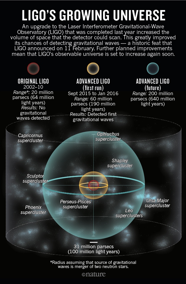

Il passato (rosso), presente (giallo) e futuro (azzurro) universo osservato e osservabile dall'interferometro LIGO grazie all'avanzare delle tecniche strumentali che permettono man mano un miglioramento delle capacità di rilevazione dei segnali. Una maggiore sensibilità implica che siamo in grado di ascoltare segnali provenienti da sorgenti più distanti.
Il passato (rosso), presente (giallo) e futuro (azzurro) universo osservato e osservabile dall’interferometro LIGO grazie all’avanzare delle tecniche strumentali che permettono man mano un miglioramento delle capacità di rilevazione dei segnali. Una maggiore sensibilità implica che siamo in grado di ascoltare segnali provenienti da sorgenti più distanti.
