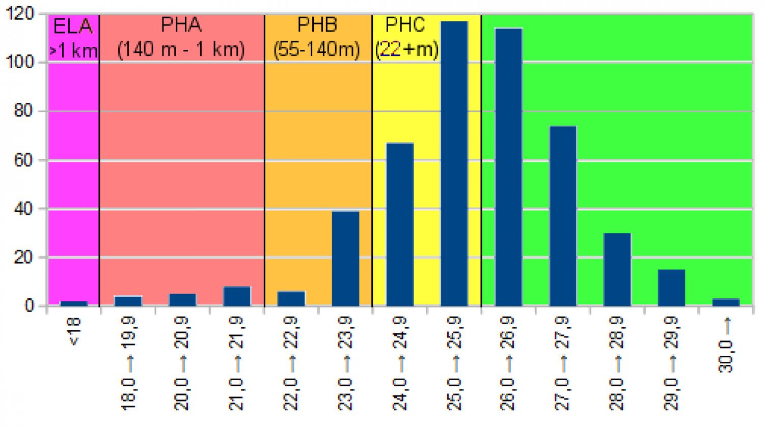

Istogramma del numero di oggetti considerati in funzione della magnitudine assoluta. I colori e le sigle indicano le diverse catergorie NEO (ELA=Extinction Level Asteroid, PHA=Potentially Hazardous Asteroid, PHB e PHC sono altre due categorie introdotte dal sottoscritto per oggetti più piccoli dei PHA ma comunque capaci di fare danni e vittime in zone limitate).

Per cominciare, vediamo quali sono nel campione le distribuzioni in termini di magnitudine assoluta H, distanza minima D, incertezza su D, velocità relativa all’infinito, numero di osservazioni astrometriche e arco temporale su cui tali osservazioni sono effettuate (le osservazioni radar, disponibili su 13 oggetti, qui non verranno prese in considerazione). In apertura, c’è l’istogramma sulla distribuzione della magnitudine assoluta H (indicativo delle presunte dimensioni). In pratica, la mediana cade su H=25,93 e il 90-percentile è situato tra H=22,4 e e H=28,6. La fascia più popolata (in giallo) è quella degli oggetti relativamente poco pericolosi, con potenza di impatto grossomodo compresa tra Chelyabinsk e Tunguska.

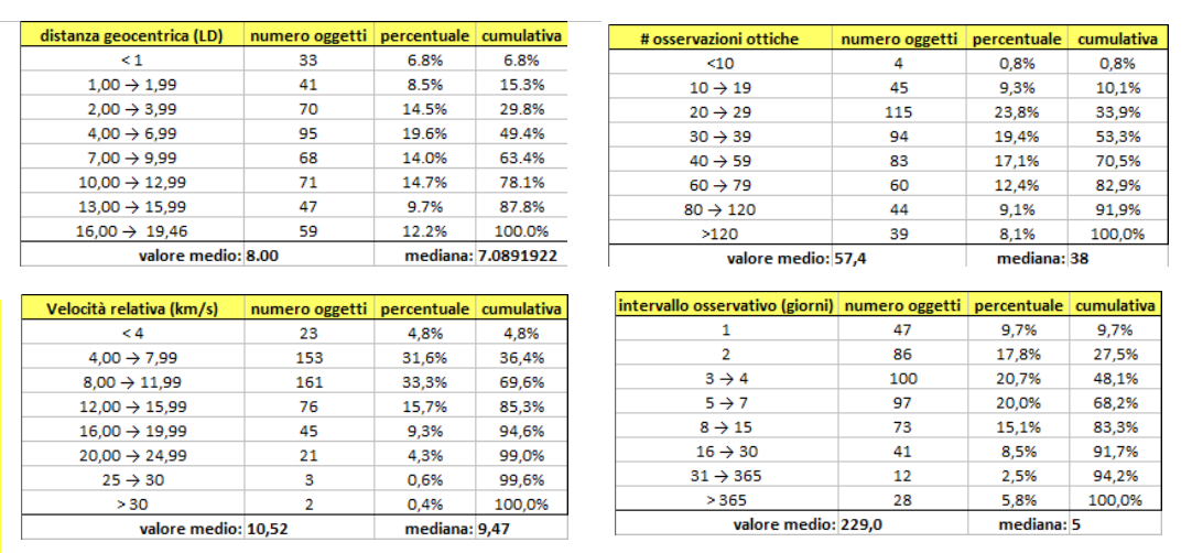

 Di seguito, la “Pivot Table” con il conteggio e le medie dei dati per intervallo di magnitudine e, subito dopo, le tabelle con i dati organizzati per intervalli:
Pivot table
Pivot table
Dalla prima tabella in alto a sinistra è evidente che i conteggi osservati non aumentano in proporzione all’aumento del volume di spazio interessato, ovvia conseguenza dell’effetto selettivo derivante dalla ridotta capacità di scoprire oggetti piccoli a grande distanza, come dimostra il grafico qui sotto di correlazione tra magnitudine assoluta e distanza di massimo avvicinamento:

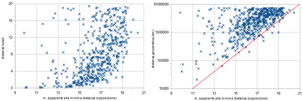

Come si vede, in alto a destra c’è una regione svuotata dove, evidentemente, gli attuali strumenti di indagine non riescono a scoprire oggetti; questo avviene perchè, anche alla minima distanza, essi risultano comunque troppo deboli, avendo una magnitudine apparente superiore a m=19,5 circa, come mostrato nel grafico in basso a sinistra (dove sulle ascisse, invece delle magnitudini assolute, c’è appunto la magnitudine apparente calcolata alla minima distanza con la migliore illuminazione possibile, cioè in opposizione).
Grafici distanza lunare / magnitudine apparente all'opposizione e distanza geocentrica  / magnitudine apparente all'opposizione
Grafici distanza lunare / magnitudine apparente all’opposizione e distanza geocentrica / magnitudine apparente all’opposizione
A destra, lo stesso grafico ma con la distanza stavolta espressa in km e in scala logaritmica; sopra la linea rossa, la popolazione risulta distribuita abbastanza uniformemente, data una certa magnitudine apparente, mentre nella regione in basso a destra c’è un netto svuotamento, probabilmente spiegabile con il minor tempo a disposizione per poter scoprire oggetti mentre sono così vicini, unito alla minore visibilità di un oggetto apparentemente veloce e quindi “mosso” in una immagine a lunga esposizione.

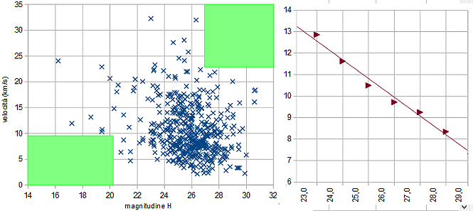

 Una conferma di questo effetto selettivo (che finisce per escludere una grossa fetta di oggetti piccoli e vicini) proviene dal seguente grafico della velocità relativa in funzione della magnitudine assoluta (in basso a sinistra); esso, in teoria, non dovrebbe mostrare alcuna dipendenza e invece si nota una tendenza degli oggetti più deboli a essere più lenti (regione vuota in verde in alto a destra):
Grafico velocità relativa in funzione della magnitudine assoluta e velocità media per intervalli di magnitudine assoluta
Anche lo svuotamento dei dati nella regione verde in basso a sinistra probabilmente non è reale e indica la presenza di un altro effetto selettivo, stavolta legato agli algoritmi di ricerca che si basano sullo spostamento di questi corpi rispetto alle stelle fisse: se un oggetto è lento e lontano, il suo moto apparente risulta trascurabile e non viene riconosciuto come NEO. L’effetto combinato di questi due fattori è evidente nel grafico a destra, dove ho riportata la velocità media per intervalli di magnitudine assoluta (escludendo quelli meno popolati e quindi più “rumorosi”); in media, la velocità si riduce di 0,9 km/s per ogni magnitudine di indebolimento.

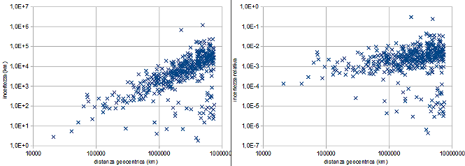

Passando invece all’incertezza sulla distanza, la variabilità è enorme perchè legata alla conoscenza dell’orbita; i grafici sottostanti la mostrano sia in termini assoluti che relativi, in funzione della distanza:
Grafici dell'incertezza sulla distanza in termini sia assoluti che relativi, in funzione della distanza.
Grafici dell’incertezza sulla distanza in termini sia assoluti che relativi, in funzione della distanza.
Come si vede, la maggior parte degli oggetti esibisce un errore relativo sulla distanza compreso tra lo 0,1% e l’1%, con una tendenza a migliorare quando la distanza è piccola, cosa inevitabile dal momento che in questo caso le misure di moto proprio e di parallasse sono molto migliori. Esiste tuttavia un gruppo di oggetti che, pur non essendo particolarmente vicini (almeno 1 milione di km) esibiscono una incertezza estremamente contenuta, da qualche centinaio a pochi km (errore relativo migliore dello 0,01%); nella maggior parte dei casi, si tratta di oggetti già noti in precedenza e per i quali ci sono centinaia di osservazioni astrometriche (e a volte anche radar) distribuite su un intervallo di migliaia di giorni; di conseguenza, le loro orbite sono ben note. Ci sono anche un paio di oggetti nuovi, per i quali è stato possibile effettuare comunque precise misure radar. Tutto questo lo si vede facilmente nell’ultimo grafico sottostante, dove l’errore su D è rappresentato dalle dimensioni dei cerchi, in funzione appunto dell’intervallo temporale osservativo e del numero di osservazioni:
