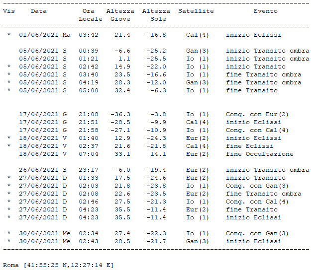

Rimandando per i dettagli ad un eventuale articolo in cui parlerei del programma (se interessa agli amici astrofili), iniziamo col vedere per questo mese di giugno 2021 l’elenco di eventi interessanti dei primi 3 tipi con una tabella ben più ricca di quella dei PHEMU
tabella di eventi interessanti dei satelliti di Giove
le colonne hanno il seguente significato:
  • Vis: un “*” significa che l’evento è visibile (Giove alto sull’orizzonte e Sole sotto l’orizzonte)
  • Data: la data dell’evento con accanto indicato il giorno della settimana
  • Ora locale: l’istante locale in cui inizia il fenomeno
  • Altezza Giove: l’altezza di Giove sull’orizzonte
  • Altezza Sole: l’altezza del Sole sull’orizzonte
  • Satellite: il satellite interessato dall’evento
  • Evento: il fenomeno che si verifica (transito satellite o ombra, Eclissi o occultazione da parte di Giove, congiunzione tra satelliti)

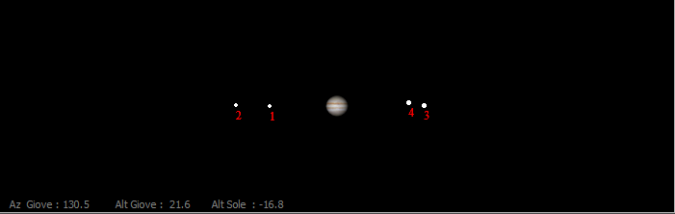

Primo giugno

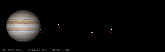

Vediamo quello che succederà la mattina presto un minuto prima dell’inizio dell’eclissi di Callisto
controllate Callisto!

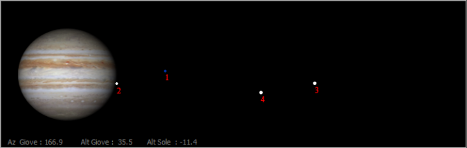

ed un minuto dopo
scomparso!
considerate che nel programma il satellite eclissato l’ho colorato in blu, mentre in realtà sarebbe nero, completamente invisibile, dato che non c’è nessuna luce cinerea proveniente da Giove a rischiararlo!
Dalla tabella vediamo che l’emersione dall’ombra non è visibile, perché alle 8:30 il Sole è già bello alto da parecchie ore: però vediamo insieme dove Callisto riapparirebbe per magia

Eventi della mattina del 5 giugno
Analizziamo in particolare gli eventi della mattina di cui abbiamo visto i filmati: ritroviamo infatti
  • l’inizio e la fine del transito dell’ombra di Ganimede
  • l’inizio e la fine del transito dell’ombra di Io
  • l’inizio e la fine del transito di Io
mancano ovviamente gli eventi di tipo 4) e 5) , cioè l’eclissi di Io da parte di Ganimede e l’eclisse dell’ombra di Io da parte dell’ombra di Ganimede, dato che il programma non prevede il calcolo dei PHEMU.

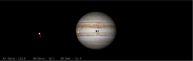

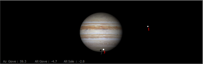

due ombre e un satellite sul disco di Giove
per le 2:50 di quella notte possiamo vedere che ci sono le due ombre vicinissime (che qualche minuto prima si erano fuse), il satellite Io in transito ed il satellite Ganimede sulla destra.

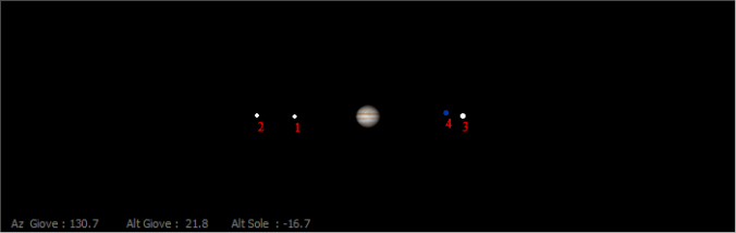

La mattina del 18 giugno

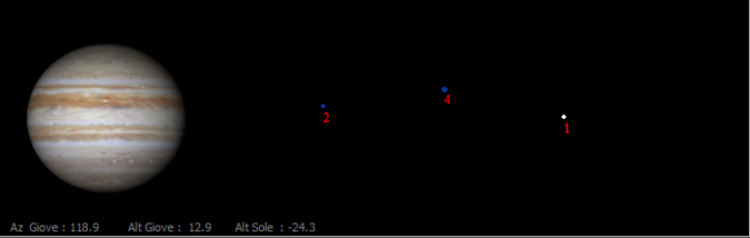

Iniziamo con la situazione dei satelliti di Giove all’1:39
Callisto è già invisibile mentre Europa sta per scomparire

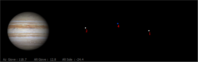

e poi all’1:40
Giove con solo 2 satelliti
già vediamo che Callisto è eclissato da Giove (dalle 21:51 della sera precedente), mentre alle 2:37 Callisto ricompare.

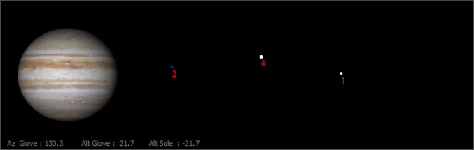

ora Giove ha 3 satelliti visibili

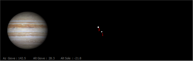

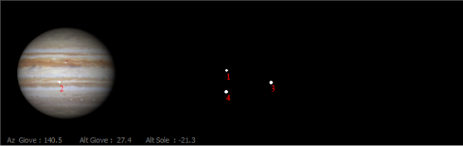

Europa è in transito su Giove e la sua ombra sta per abbandonare il disco, mentre è interessante la congiunzione tra Io e Ganimede: particolare è la differenza di posizione dei due satelliti nonché di Callisto rispetto al piano equatoriale di Giove.
Ovviamente non è un errore del programma, ma è semplicemente dovuto alla configurazione delle orbite di Terra, Giove e satelliti che fa sì che nel periodo dei PHEMU i satelliti possano viaggiare non lungo una stessa linea: vediamo infatti che alle 2:46
tre satelliti in configurazione a freccia
Io è in congiunzione stavolta con Callisto.

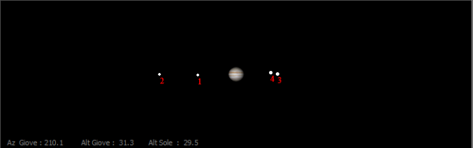

Fine giugno
Concludiamo con un paio di eventi del 30 giugno: alle 2:34 Io e Ganimede sono in congiunzione verticale
