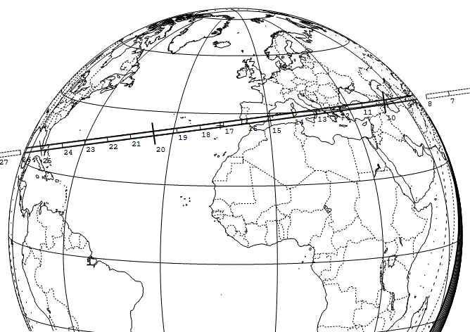

A differenza delle occultazioni da parte della Luna, che interessano zone molto vaste di continenti e nazioni, durante le occultazioni di stelle da parte di asteroidi, la fascia della Terra in cui si può seguire l’evento è in genere molto stretta e fondamentalmente è nota solo con un certo grado di approssimazione: ecco l’esempio dell’occultazione di Betelgeuse, sulla quale ritorneremo in dettaglio.

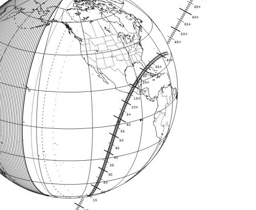

Mappa di visibilità dell’occultazione di Betelgeuse

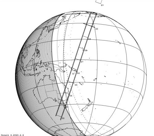

Nel caso degli asteroidi si verificano situazioni di tutti i tipi: qui
la fascia di visibilità di un’occultazione da parte dell’asteroide (2) Pallas
vediamo per esempio un’occultazione da parte dell’asteroide (2) Pallas (il secondo asteroide scoperto, di magnitudine circa pari ad 8) che avverrà a marzo insieme ad altri 12 eventi per lo stesso asteroide, che coinvolgono sempre stelline molto deboli (e mai visibili dall’Italia!): dato che Pallas è più grande di Leona, la fascia di visibilità è in generale più ampia.
E non è neanche detto che la traccia sia rettilinea: la sua forma dipende ovviamente dalle caratteristiche dell’orbita dell’asteroide interessato e dalla complessa dinamica della situazione. Qui
la fascia di visibilità dell’occultazione da parte dell’asteroide (530) Turandot
vediamo invece un altro delle migliaia di esempi, stavolta relativo all’asteroide (530) Turandot, di magnitudine 15.7, che occulterà alla fine di marzo una stellina di magnitudine 12.3 .

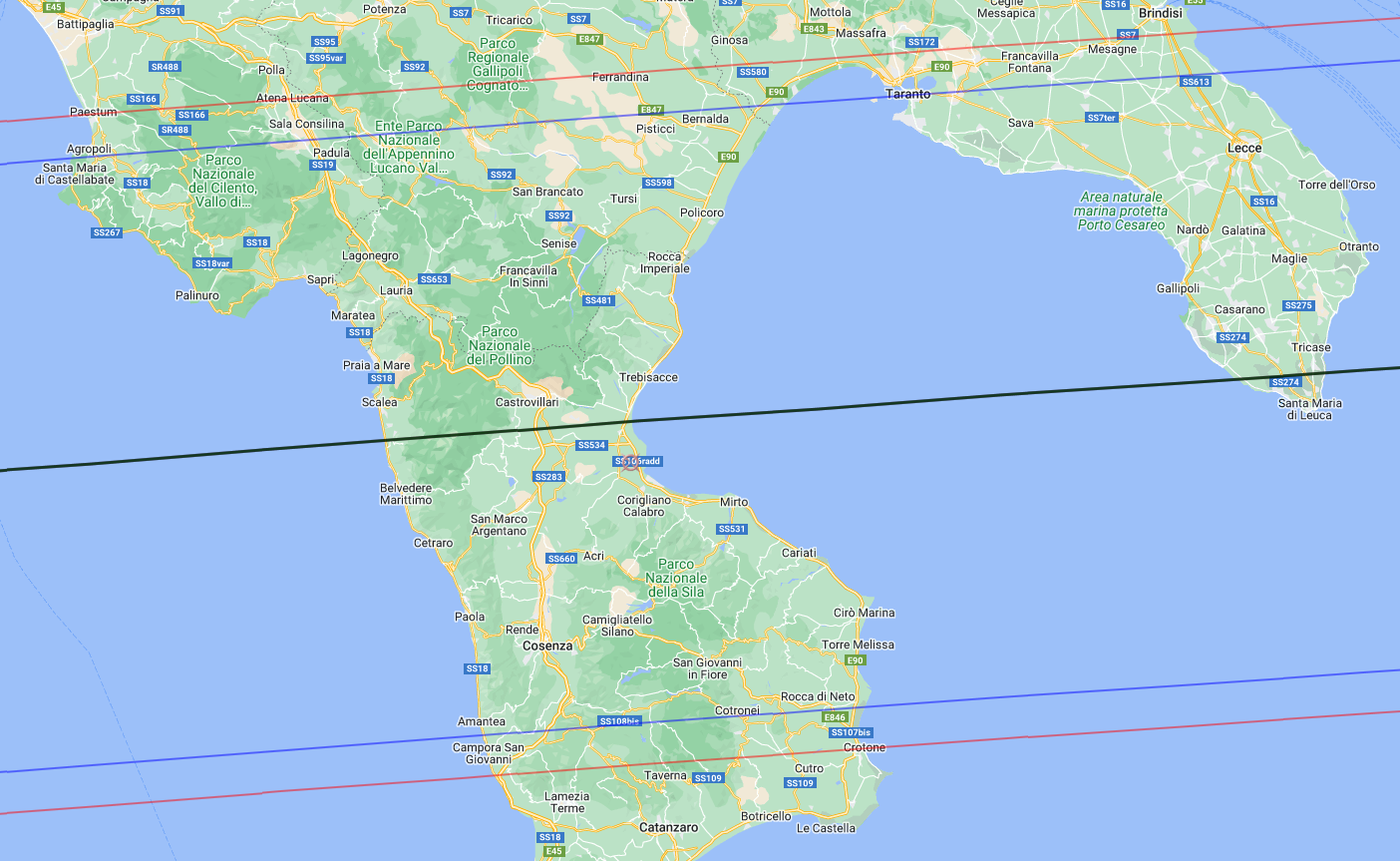

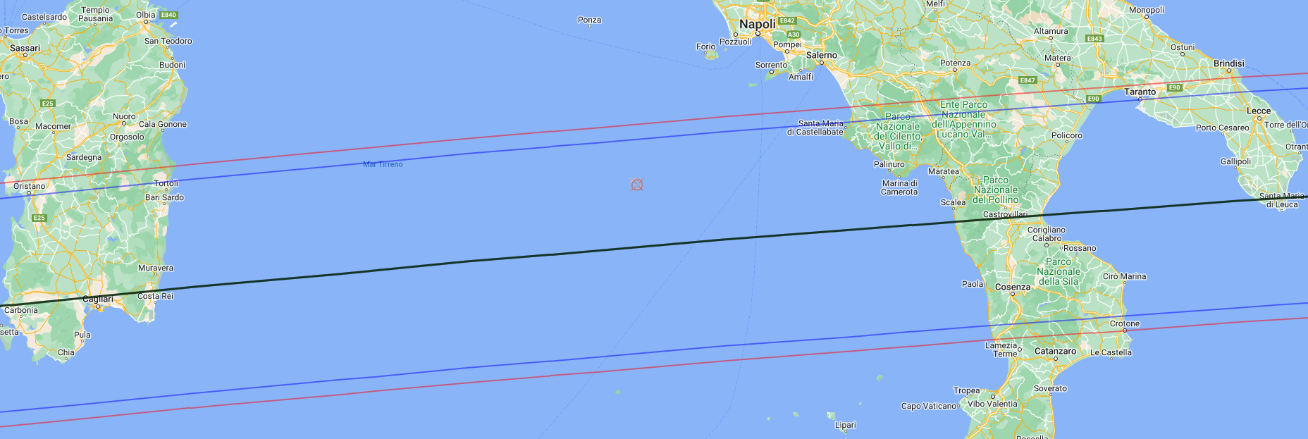

Espandendo la scala del primo diagramma, vediamo che la fascia di visibilità taglierà l’Italia meridionale.
fascia di visibilità dell’occultazione di Betelgeuse
Qui la linea di colore nero rappresenta la zona centrale, mentre per la fascia di visibilità sono presenti due coppie di limiti, settentrionali e meridionali, rispettivamente di colore blu e rosso, che rappresentano le approssimazioni minime e massime dovute all’attuale conoscenza dell’orbita dell’asteroide.

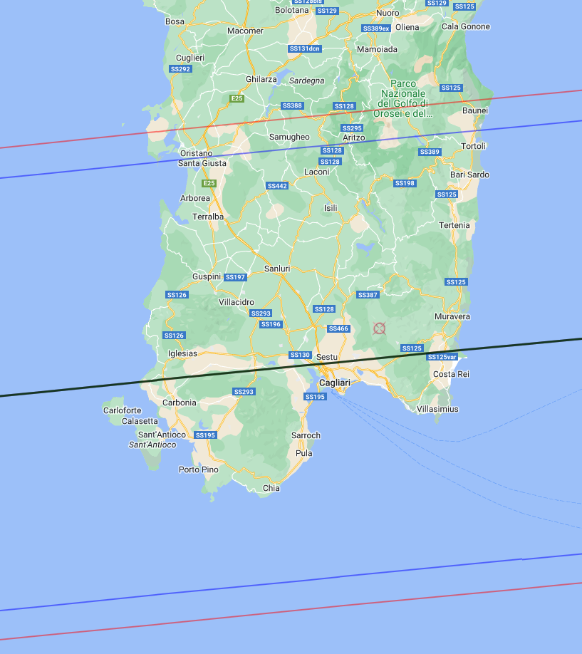

Per gli amici che abitano in Sardegna, ecco la mappa più in dettaglio (cliccando si aprirà un’immagine a maggiore risoluzione)
fascia di visibilità dell’occultazione di Betelgeuse in Sardegna
così come per gli amici dell’Italia meridionale (Campania, Basilicata, Puglia e Calabria)
fascia di visibilità dell’occultazione di Betelgeuse in parte dell’Italia meridionale
