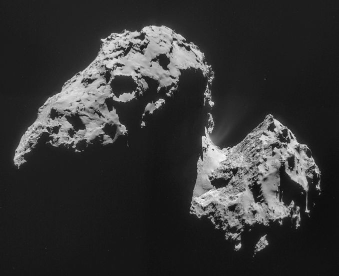

Nel corso della sua missione durata più di 12 anni, ci ha inviato un’infinità di foto e di dati scientifici della cometa 67P Churyumov/Gerasimenko, da subito ribattezzata “67P C/G” vista la difficoltà di pronuncia dei cognomi dei due scopritori oppure meglio ancora “paperella ” a causa della sua strana forma bilobata…
una delle tantissime immagini della cometa 67P C/G – credit: ESA/Rosetta/MPS for OSIRIS Team MPS/UPD/LAM/IAA/SSO/INTA/UPM/DASP/IDA

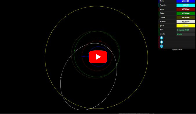

Come in tanti altri casi, il vostro pignolone si è rimboccato le maniche e ha ricreato una versione simile del programma, sfruttando come sempre i dati ottenibili dal sito HORIZONS del JPL/NASA, in modo tale da poter mostrare una mappa interattiva tridimensionale del percorso effettuato dalla sonda nel corso degli anni.
Il mio programma
Come sempre, per lanciare il programma basta cliccare (col mouse o con il dito utilizzando dispositivi mobile ) l’immagine seguente
cliccare l’immagine per attivare il programma 3D in un’altra finestra del browser
con il che si aprirà un’altra pagina del browser in cui si può attivare la simulazione del volo della sonda.
I comandi sono sempre molto semplici ed intuitivi: il tasto play serve per lanciare la simulazione e per eseguirla di nuovo dopo che questa viene fermata in occasione di eventi importanti. Il tasto stop serve per fermare in qualunque momento la simulazione ed il tasto step serve a far eseguire passo passo la simulazione con uno step di 10 giorni.
In un qualunque momento poi si può sfruttare l’interattività cambiando il proprio punto di vista e lo zoom, per mezzo del mouse o con le consuete mosse delle dita sui dispositivi mobili.
Appena lanciata la simulazione, nella pagina sono disegnate le orbite degli oggetti interessati dalla missione della sonda Rosetta:
  • in blu l’orbita della Terra
  • in rosso quella di Marte
  • in giallo quella di Giove
  • in grigio chiaro l’orbita ellittica della cometa 67P C/G
  • in altri colori i due asteroidi incontrati lungo il viaggio
