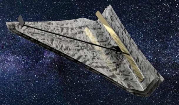

Un nuovo tipo di telescopio, di forma rettangolare
Ecco l’immagine artistica del progetto di un telescopio spaziale rettangolare, che prende lo spunto dal JWST e dal cosiddetto DICER (Diffractive Interfero Coronagraph Exoplanet Resolver, di cui si parla in questo articolo di UniverseToday) un telescopio spaziale immaginario nell’infrarosso.
Credit: Leaf Swordy/Rensselaer Polytechnic Institute
Ma lasciamo la parola agli autori dello studio pubblicato.
Proponiamo un’alternativa decisamente più fattibile, mostrando che è possibile trovare un pianeta simile alla Terra in orbita attorno ad una stella simile al Sole, per mezzo di un telescopio che è grande quasi come il JWST, operante all’incirca alla stessa lunghezza d’onda dell’infrarosso (10 micron), con uno specchio rettangolare di un metro per venti.
(ndr : Nell’immagine, non in scala, si vede dall’alto lo specchio primario da 1 x 20 metri che convoglia la luce verso lo specchio secondario (da 1 x 2.3 metri, distante circa 23 metri dal primario e fuori asse per non intralciare il percorso ottico), che invia a sua volta la luce ad un coronografo e ad altri apparati elettronici. )
Con questo tipo di specchio possiamo separare una stella da un esopianeta lungo la direzione in cui lo specchio è lungo 20 metri e per trovare esopianeti a qualsiasi posizione intorno alla stella, lo specchio può essere ruotato in modo tale che l’asse dello specchio sia allineato con la stella ed il pianeta.
A questo proposito mostriamo che questo tipo di telescopio potrebbe trovare in meno di tre anni la metà di tutti gli esopianeti simili alla Terra ad una distanza di 10 parsec dalla Terra.
Mentre il nostro progetto necessita di ulteriori studi per raggiungere le capacità richieste, non ci sono altri requisiti stringenti ed insormontabili che richiedano sviluppi tecnologici intensivi, come nel caso di altri tipi di progetti appena visti.
Lo specchio primario ed il secondario potrebbero infatti essere ripiegati opportunamente (come era stato fatto per il JWST) insieme alle parti restanti per trovare posto nella stiva di un lanciatore Falcon Heavy, per essere poi diretti verso il punto lagrangiano L2 dove si trova già il JWST.
