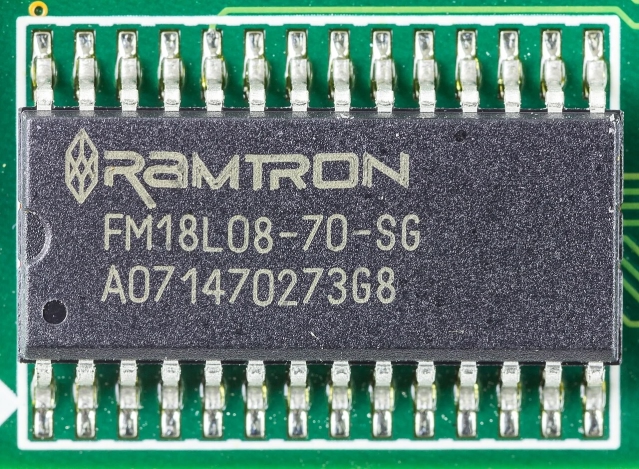

Ricercatori del Georgia Institute of Technology pensano di aver trovato la soluzione, in un fenomeno chiamato “ferroelectricity” (ferroelettricità, i cui dettagli si trovano su Wikipedia), in pratica l’abilità di certi materiali di trattenere in modo permanente una carica elettrica anche in assenza di alimentazione.
La Flash Memory tradizionale memorizza le informazioni con cariche elettriche intrappolate (anche qui in assenza di alimentazione, come succede nei PC, quando vengono spenti), ma le radiazioni possono colpire e spostare queste cariche abbastanza facilmente.
Le memorie ferroelettriche invece memorizzano le informazioni in modo differente, all’interno del materiale stesso, grazie alla polarizzazione, che si è scoperto essere straordinariamente difficile da disturbare.
un esempio di chip di memoria ferroelettrico – credit : Raimond Spekking
