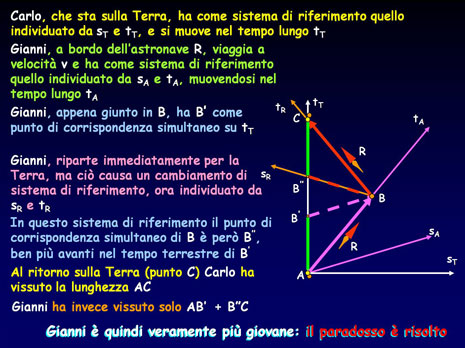

Adesso semplifichiamo ancora la figura ed immaginiamo che lo spazio sia rappresentato da una sola dimensione. La nostra Terra e l’astronave sranno inserite in questo semplice schema. Cominciamo con la Terra che si muove con velocità che si può considerare costante. Per lei lo spazio è la linea sT ed il tempo è la linea tT. Il gemello Carlo si muoverà quindi lungo la retta tT, perché in questo sistema di riferimento nessuno si muove (ricordate qual è il futuro di un punto immobile nel cono di luce?). Ossia Carlo ed i suoi simili viaggiano con la Terra e quindi stanno fermi nel suo sistema di riferimento (a parte i trascurabili movimenti lungo la superficie del pianeta). Ma l’astronave invece ha un diverso sistema di riferimento, in quanto si muove nello spazio. Non chiedete di più, perché le cose sarebbero molto complicate e bisognerebbe tenere conto che per raggiungere una certa velocità si deve applicare un’accelerazione e cose del genere (e questa è la vera differenza tra le due teorie). Ma vi assicuro che il suo sistema di riferimento si deforma in quello rappresentato da sA e tA (l’angolo tra di loro non è casuale, ma segue precise formule matematiche). L’astronave si muoverà lungo il “suo” tempo tA che forma ovviamente un angolo con l’asse del tempo della Terra (infatti si muove rispetto al sistema di riferimento della Terra). Ad un certo punto arriva alla sua meta , la stella B. In che momento? Beh, nel sistema di riferimento terrestre questo istante è rappresentato dal punto B’ (per trovarlo bisogna infatti muoversi parallelamente al “suo” spazio sA).
L’astronave però adesso inverte immediatamente la rotta e torna verso la Terra (decelerazione e poi accelerazione in senso inverso …). Facendo questa manovra però cambia nuovamente il sistema di riferimento che adesso è rappresentato da sR e tR. Accidenti! Allora dobbiamo subito segnare il tempo relativo al punto di “inizio ritorno” nel sistema terrestre. Questa volta, per farlo, dobbiamo muoverci parallelamente alla linea sR (anzi proprio lungo la linea) e non più lungo la “vecchia” linea sA. Troveremo il punto B” ben più avanti rispetto a B’. Sulla Terra c’è stato un salto temporale, ma, per l’astronave, B è un punto unico: è solo cambiato il sistema di riferimento e quindi la posizione relativa nel sistema terrestre. Finalmente la nave torna a casa (nel punto C, che essendo sulla Terra, dovrà essere ovviamente contenuto nella retta tT). A questo punto è facile calcolare il tempo passato sulla Terra e quindi anche per Carlo: il tratto completo AC. Per Gianni, il tempo passato sull’astronave sarà stato AB + BC. Ma quando torna a Terra, il tempo passato con il metro terrestre sarà stato solamente AB’ + B’’C.
Il paradosso è risolto
Sopra: utilizzando il diagramma di Minkowski, le cose si semplificano molto e il tempo passato per i due gemelli si può calcolare facilmente sommando segmenti di tempo.
Niente da fare, nella relatività generale Gianni ha vissuto veramente meno di Carlo: il paradosso non esiste più!!” Carlo non capisce subito, ma riflettendoci sopra e vedendo gli stretti collegamenti con il cono di luce che varia, cambiando sistema di riferimento, alla fine si convince della validità della spiegazione. Il buon vecchietto ha proprio ragione: non è sicuramente uno stupidotto … Anzi! E gli stringe vigorosamente la mano ed è contento di aver capito, malgrado il fratello se la stia godendo con otto anni di meno. Lo scienziato lo saluta con una promessa eccitante: “la prossima volta ti farò vedere come si potrebbe viaggiare nel passato, utilizzando il cono di luce e le caratteristiche dei buchi neri … A presto!!”. E Carlo resta in trepida attesa della nuova avventura … teorica.

  44. @Francesca,
    se non ci fosse cambiamento di sistema di riferimento ognuno andrebbe con il suo tempo e niente succederebbe. Il problema è che vogliamo che torni a casa… e quindi deve per forza cambiare sistema di riferimento e di conseguenza capita quanto descritto nella figura.
    Il problema della relatività generale e ristretta in realtà è un falso problema un po’ più difficile. Per esattezza devo dire che la figura può essere applicata anche con la relatività ristretta in quanto spiega il paradosso utilizzando il cambiamento di riferimento e il diagramma di Minkowsky. Più difficile, anche se più esatto, sarebbe passare alla relatività generale dove si tengono in conto accelerazioni e decelerazioni. Ma nel secondo caso bisognerebbe utilizzare formule complicate… Io ho fatto un po’ un mix…. Diciamo in parole povere che il paradosso non esiste e si può dimostrare in entrambe le teorie. Forse dovevo essere un po’ più chiaro…
  45. @Francesca,
    cerco di aggiunegere ancora qualcosa per chiarire….la figura che spiega SEMBRA svolgersi nella relatività ristretta e quindi basterebbe a spiegare…ma per applicare quei cambiamenti di riferimento fatti in un certo modo è necessario tenere in conto la relatività generale… Spero che basti…

  58. egregio Manuel, e a tutti gli interessati,
    che bella immagine hai dato del paradosso dei gemelli!
    Il vero paradosso consiste proprio in quello che hai “distillato” nel tuo esempio: e cioè non è per niente vero che ciò che chiamiamo “accelerazione” serve a capire chi dei due ha subìto l’effetto relativistico, poiché anche l'”accelerazione” è simmetrica come hai ben descritto tu. Però è altrettanto certo che solo uno dei due deve aver subìto il rallentamento del proprio scorrere del tempo. E allora chi?
    Devo aggiungere, visto la piega di incertezza che sta prendendo il blog, che non è nemmeno vero che le misure siano approssimate, o che le equazioni non siano applicabili alle forme di vita complesse.
    Al riguardo vi cito esempi concreti invitandovi a riflettere sull’allungamento della vita dei muoni che precipitano sulla terra (che dimostra, malgrado un’apparente simmetria, che solo uno dei due gemelli ringiovanisce) ed al rallentamento gravitazionale che fu misurato su un orologio atomico posto in un aereo a grande altezza della terra (che dimostra che tutto l’aereo rallentava, compreso il pilota che lo guidava e gli scienziati che prendevano le misure).
    L’assurda ed inaccettabile simmetria, che almeno una volta ha fatto vacillare le nostre convinzioni sulla relatività e che in effetti esiste nella teoria, è rotta dalla gravitazione poiché l’accelerazione gravitazionale si sviluppa in un’unica direzione, ovvero verso il centro di gravità. In quel caso converrai con me che non c’è più simmetria poiché l’accelerazione è subìta da chi cade per terra e non dalla terra che viene addosso a noi che stiamo in piedi, e quindi è dimostrabile che è la “massa” a dare un significato corretto alle definizioni teoriche di spaziotempo, velocità ed accelerazione.
    Il passo successivo è dimostrare, come credo ci abbiano fatto meglio capire Mach e Berkeley, che anche la stessa “inerzia” (concetto che ci permette di creare l’impalcatura teorico/matematica della cinematica moderna e decidere chi dei due gemelli ringiovanisce) è frutto dell’influenza esercitata dalla massa delle stelle lontanissime da noi. Vedi miei precedenti commenti specie l’ultimo.
    Siccome le misure sono state fatte in maniera più che precisa (per i curiosi suggerisco di approfondire, ad es., l'”effetto Mossbauer”) non scherziamo su queste cose: la relatività è inoppugnabile.
    Ed allo stesso tempo spirituale, quindi scusami se declino l’invito, caro Lorenzo, a restare coi piedi per terra, temo che chi si appassiona di relatività non potrà mai farlo, è nel nostro dna.
    Saluti e ben tornati dalle ferie

  70. Caro Enrico,
    il paradosso dei gemelli trova fondamento nel fatto che il tempo non scorre uniformemente in tutto l’universo, ma è una sorta di “elastico” che si allunga o si accorcia a seconda delle velocità relative dei sistemi considerati o della geometria dello spazio – tempo.
    Quindi, è sufficiente dimostrare che il tempo non scorre in maniera uniforme, ma che varia in relazione al campo gravitazionale e alle velocità relative.
    Per quanto riguarda la variazione al variare della velocità relativa, è stata dimostrata da tempo. La riscontri tutti i giorni, quando ti è necessario correggere le impostazioni del GPS (che, per funzionare, ha necessità di coordinare gli orologi atomici a bordo del satellite e quelli a terra).
    La variazione sul campo gravitazionale è stata recentemente dimostrata in maniera eclatante, confrontando due orologi atomici sufficientemente precisi e posti ad altezze di poco diverse dal terreno.
    E’ comunque questione di pochissimi attimi di differenza, ma oggi siamo abbastanza precisi da rilevare la differenza e da confermare sperimentalmente i principi della relatività.

  104. Credo di essermi chiarito le idee.
    Per risolvere il paradosso è necessario mostrare che esiste un asimmetria tra chi resta a terra e chi fa il viaggio. Supponendo che entrambi i gemelli restino chiusi in stanze isolate con a disposizione solo un orologio, essi sperimenteranno sensazioni diverse. Infatti quello a terra non sperimenterà nulla, quello in viaggio necessariamente una decelarazione e riaccelerazione. Potrebbe interpretare ciò come una inversione a U per tornare indietro o come l’azione di un campo gravitazionale dovuto a una stella; in entrambi i casi, la RG mostra come la variazione della metrica spazio-temporale in sistemi accelerati (quindi non inerziali) renda conto del cambio di coordinate ST e delle linee di simultameità degli eventi.
    Questo passaggio è fondamentale, perchè non è scontato dire “un gemello si allontana e l’altro si avvicina”: infatti, dall’astronave vedo la terra allontanarsi e poi riavvicinarsi, esattamente come vede allontanarmi e riavvicinarmi il mio gemello terrestre. E’ questa decelerazione e riacellerazione che elegge il gemello spaziale a “quello che sia allontana e si riavvicina” escludendo l’altro, e permette così di disegnare i diagrammi di minkowski della relatività speciale – che eludono le fasi di accelerazione – che mostrano che il suo tempo è più breve.
    Mi resta un dubbio, come detto prima: suppongo che i soggetti siano tre, e che il gemello che si allontana viaggi sempre a velocità e direzione costanti, senza mai tornare sulla Terra. Il suo è un sitema di riferimento sempre inerziale. A un certo punto, incrocia un altro soggetto (chiamiamolo terzo gemello) che si muove nella sua stessa direzione con velocità uguale in modulo ma diversa in verso (cioè torna sulla Terra). Al momento dell’incrocio, l’orologio del terzo gemello che torna sulla Terra “prende” la data da quello in allontanamento. In pratica, il terzo gemello prende il posto del secondo nel viaggio di ritorno, se vogliamo “è” il secondo gemello nel viaggio di ritorno ma senza avere decelerato e accelerato.
    E’ vero che in questo caso tutti e tre i soggetti sono sempre rimasti in sistemi di riferimento inerziali, ma se vogliamo è “l’informazione” sul tempo trascorso che ha subito una discontinuità, essendo stata trasferita da un sistema a un altro. Questo secondo me dovrebbe rendere conto dell’asimmetria e giustificare il tempo minore segnato dall’orologio del secondo + terzo gemello rispetto a quello terrestre. Forse, non ne sono sicuro al 100% 😐
    Se qualcuno può ragionare su questo mio “esperimento mentale” e confermare che anche in questo caso l’orologio del terzo gemello arriverà a Terra segnando un tempo minore… gli sarei grato di togliermi il dubbio 😀
    Link a una bella pagina che mi ha aiutato
    http://www.phys.unsw.edu.au/einsteinlight/jw/module4_twin_paradox.htm
