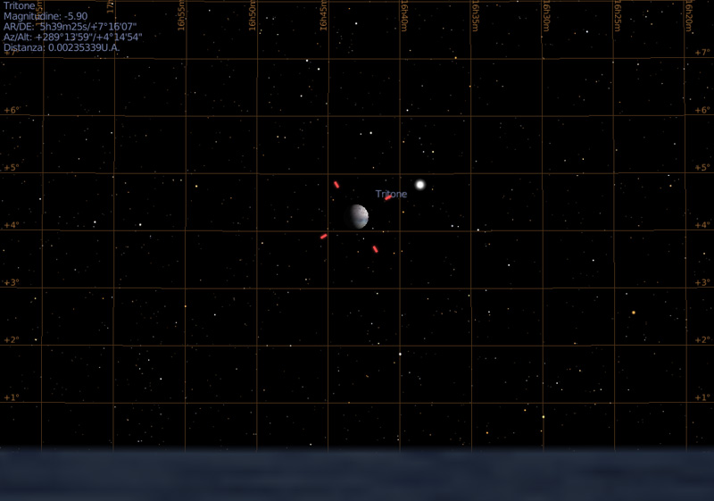

Tritone
Cerchiamo Tritone e lo troviamo abbastanza facilmente perchè è molto luminoso data la sua vicinanza al pianeta e per questa sua vicinanza il suo diametro apparente risulta abbastanza grande, praticamente quello della Luna vista dalla Terra (foto). Nereide invece è molto più piccolo e distante da Nettuno, perciò è inutile cercarlo: viceversa ci interessa vedere Nettuno da questi due satelliti principali!

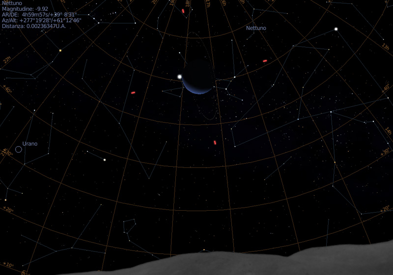

Nettuno visto da Tritone
Lasciamo quindi Nettuno ed evitiamo di “galateare”, “larissare” e “proteare”: in men che non si dica “tritoniamo” sulla solida roccia di Tritone e non possiamo non notare (foto) un bel pianeta azzurrino (tutto sommato molto più bello a vedersi che non Urano!), circondato da una serie di anelli molto deboli: forse nella realtà da lì magari si vedono molto bene.
Il disco apparente di Nettuno è grande più di , quindi appare maestoso, grande 10 volte la Luna vista dalla Terra. La sua falce ci lascia intuire che di lì a poco sorgerà un lontanissimo Sole. Tra l’altro ho immortalato il gigante gassoso in una stretta congiunzione con la stella più luminosa della Sfera Celeste, Sirio!

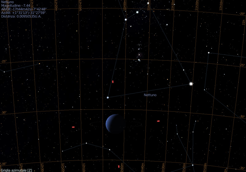

Nettuno visto da Nereide
Completiamo la visita al dio del mare, effettuando un bel nereidaggio sulla superficie di Nereide: da qui Nettuno è molto più lontano ed infatti (foto) ci appare con un semidiametro di un paio di gradi, subito a sud della costellazione di Orione.

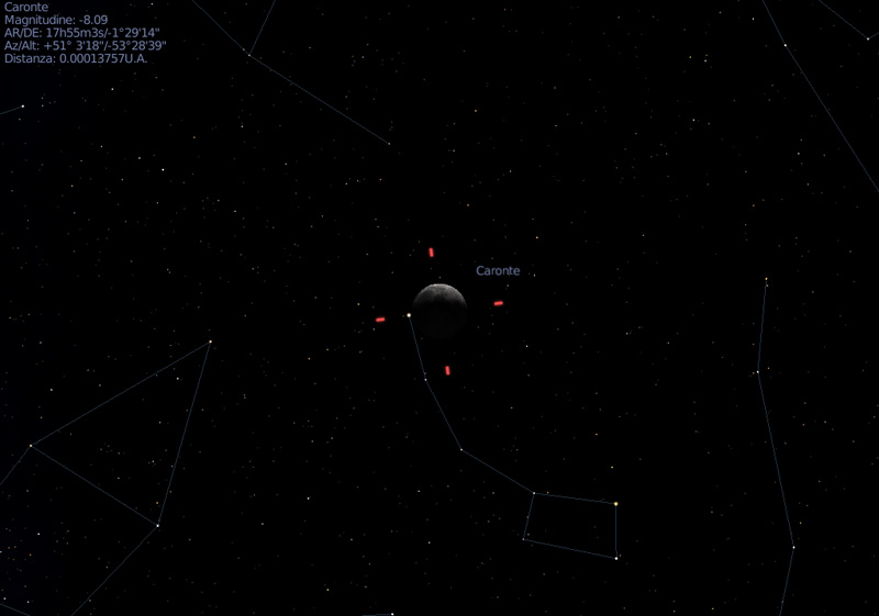

Caronte visto da Plutone
Ho deciso di mostrarvi l’aspetto di Plutone e di Caronte, l’uno visto dall’altro, indipendentemente dal fatto che Plutone oramai non è più un $pianeta$ nano ma un plutoide. Stellarium prevede i dati orbitali di tutti e due gli oggetti, ma non degli altri due satelliti Hydra e Nix scoperti recentemente: non potremo effettuare quindi un “nixaggio” ma neppure potremo “hidrare”. Accontentiamoci allora di “plutonare” e di cercare Caronte. Eccolo lì, mentre sta per occultare nientemeno che la galassia di Andromeda!

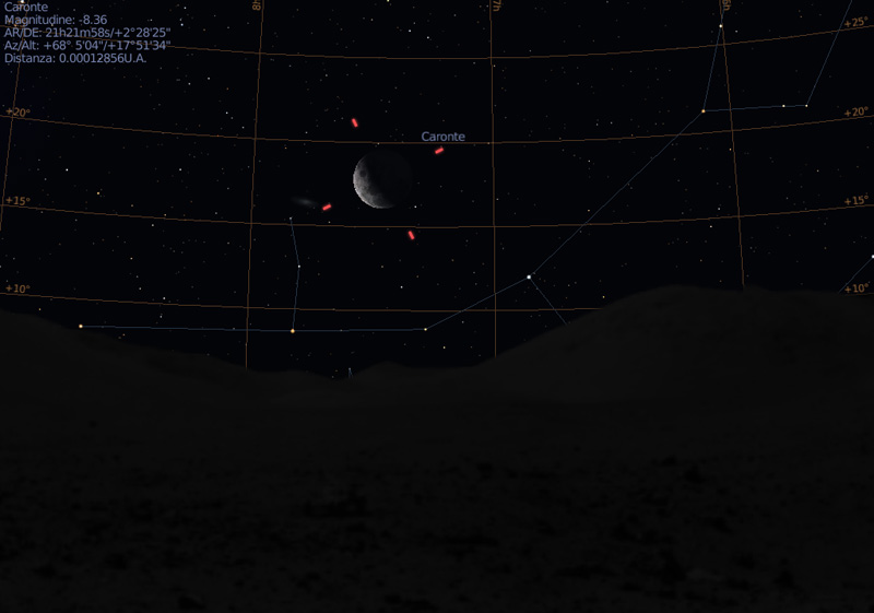

Caronte occulta la stella polare
E’ pure grande: il suo diametro apparente raggiunge quasi (sei volte la Luna!) ed è veramente luminoso (magnitudine -8!). Ma Caronte ci riserva un’altra sorpresa, prontamente immortalata: nella foto osserviamo il satellite mentre sta per occultare, udite udite!, la stella polare: stranissimo!

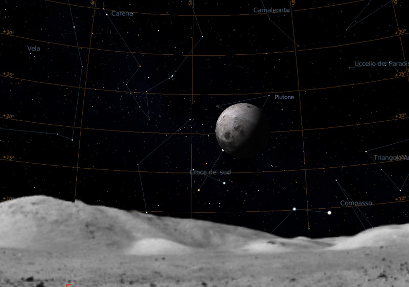

Plutone visto da Caronte
Ma vediamo cosa ci riserva un bel “carontaggio”: cerchiamo Plutone (foto) ed eccolo lì, mentre sta per occultare le quattro stelle che compongono la costellazione della Croce del Sud. Dalle nostre latitudini noi non la vediamo nemmeno, figurarsi vedere un’occultazione che le riguarda! Ma per la proprietà transitiva (che in astronomia non è di solito vera!) anche da Caronte vediamo Plutone nell’atto di occultare la $Stella Polare$.
A proposito: dov’è il Polo Nord di Caronte? Nella foto vediamo che si trova vicinissimo alla Cintura di Orione.
