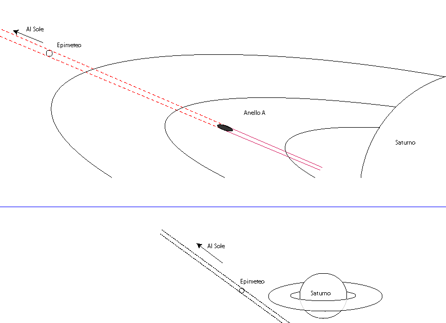

Nella figura a fianco ho cercato di descrivere la geometria della situazione, con un disegno assolutamente non in scala. Nella parte superiore si vede come viene generata un’ombra molto allungata del satellite sull’anello (come se fosse considerato solido, quasi come un disco), mentre nella parte inferiore vediamo che di solito, data l’alta inclinazione dei raggi solari l’ombra del satellite non tocca mai nè Saturno nè tantomeno gli anelli. In realtà la situazione è molto più complicata, con un gioco di inclinazione dei raggi solari e delle ombre particolarmente difficile da rappresentare.

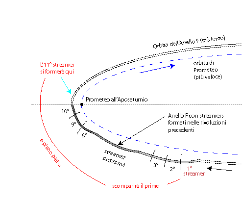

Dopo circa 15 ore Prometeo (dopo aver effettuato un giro completo intorno a Saturno) ritorna al suo aposaturnio e si ritrova nuovamente nei pressi dell’Anello F: lo streamer di prima (più lento) è rimasto indietro di circa 3 gradi ed allora Prometeo ne crea un altro un po’ più avanti, lungo l’orbita dell’anello stesso. Questo processo si ripete parecchie volte, ad ogni passaggio successivo di Prometeo nei pressi dell’aposaturnio, tanto che in alcune osservazioni sono stati contati fino a 10-15 streamer consecutivi. Dopodiché succede che i primi streamer creati, i più vecchi, lentamente si disgregano non più direttamente perturbati da Prometeo e le particelle ritornano al loro posto lungo l’anello, sotto l’influenza gravitazionale naturale, quella di Saturno, combinata con quella dell’altro satellite pastore Pandora che già abbiamo avuto modo di conoscere nel primo appuntamento.

Nel disegno qui a lato ho cercato di rappresentare (con un disegno fuori scala!) quello che succede dopo una decina di passaggi di Prometeo al suo aposaturnio. Lo streamer più vecchio (il 1°) sarà il primo a scomparire quando si formerà l’11°. Al successivo passaggio si ripeterà la creazione di un nuovo streamer con la scomparsa di quello più vecchio!

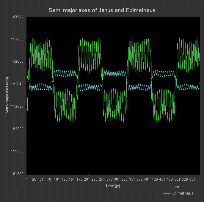

Chiudo questa terza parte con una coppia di satelliti che abbiamo già imparato a conoscere ed apprezzare, Giano e Epimeteo (quest’ultimo protagonista del primo filmato). Si tratta di quei due satelliti già incontrati che sono legati da una stranissima conformazione gravitazionale, che fa sì che ogni 4 anni si scambino di posizione, con un andamento per i due semiassi maggiori delle orbite assolutamente strano e che è stato oggetto di un gran numero di interventi (miei e di Enzo) successivamente all’articolo citato!! Mi piace veramente tanto quel complicatissimo e ondivago diagramma, ora che ne ho sviscerato tutti i più profondi segreti! Ve lo propongo in diretta, in tutto il suo contorto fascino.
