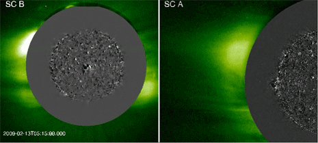

Le sonde STEREO hanno registrato l’onda da due postazioni separate da 90°, fornendo ai ricercatori una vista senza precedenti dell’evento.
tsunami solare visto dalle sonde STEREO
Ecco uno tsunami solare visto dalle sonde STEREO da punti di vista ortogonali. La parte grigia dell’animazione ha un contrasto maggiore ottenuto sottraendo coppie successive di immagini, creando dunque un “filmato differenziale”.

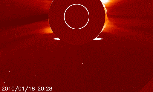

    Qui invece la sonda SOHO ha ripreso questo CME veramente spettacolare
    http://www.spaceweather.com/swpod2010/19jan10/cme_c2_big.gif
    Lo stato di attività del sole non si giudica solamente in base al numero (in quest’ultimo periodo) molto esiguo di macchie…
  7. scusate…
    la prima immagine è solo una foto…
    ecco il filmato
    PS Nel filmato della SOHO, sapete che cosa è quella riga bianca larga, quella specie di baffi che fuoriescono dal disco che nasconde il Sole?
    E’ il pianeta Venere, in questo periodo in congiunzione con il Sole!
