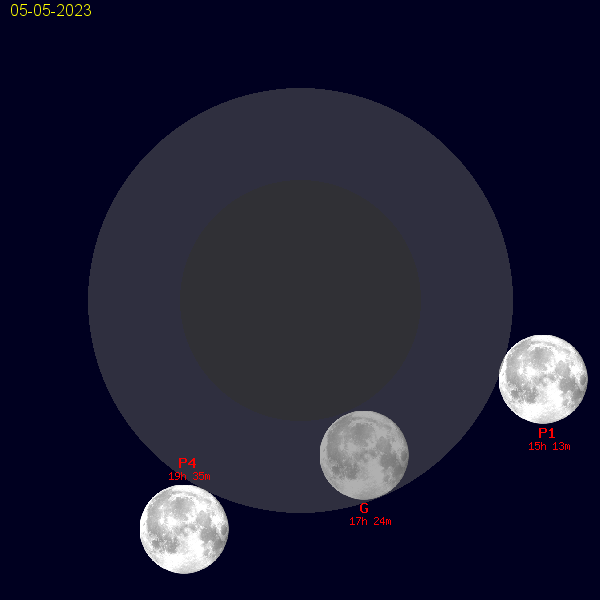

Grazie al mio programma che utilizzo in tutte le occasioni in cui si verifica un’eclissi di Luna, in questo diagramma vediamo il percorso della Luna attraverso il cono di penombra proiettato dalla Terra
percorso della Luna Piena attraverso il cono di penombra della Terra
in questo diagramma l’orario è inteso in tempo universale (quello di Greenwich) a cui vanno aggiunte 2 ore (una per la differenza di fuso orario ed una per il fatto che c’è l’ora legale) ed il tutto come sempre è valido per la Terra in generale e non si tiene conto dell’ora in cui la Luna sorge effettivamente in una determinata location.

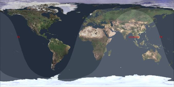

Il diagramma di Mercatore che indica l’area di visibilità dell’eclissi a livello mondiale
le zone in cui l’eclissi saà visibile sono quelle più chiare
indica che l’eclissi sarà completamente invisibile per le Americhe, mentre qualcosa (poco) si inizierà a vedere in Europa ed in Tutta l’Africa, dopo il sorgere della Luna, mentre in oriente darà il meglio di sè. Ma comunque si tratterà di un’eclissi di Luna in penombra…

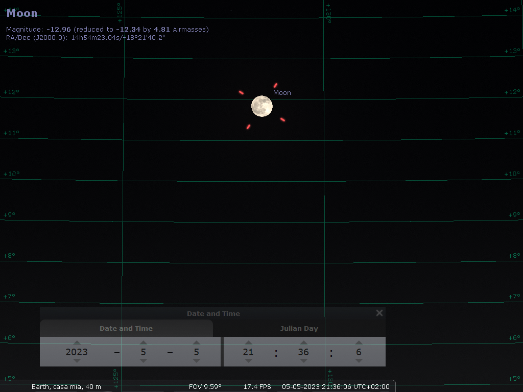

Chiudo questa segnalazione con un diagramma tratto dall’ottimo Stellarium
al momento della fine dell’eclissi l’altezza della Luna sull’orizzonte avrà superato di poco i 10°: cliccando l’immagine se ne vedrà una a maggiore risoluzione
nell’istante in cui l’eclissi termina, la Luna si troverà a poco più di 10° sull’orizzonte e quindi dietro a palazzi, se non si è fortunati…
Il sottoscritto ad esempio vedrà la Luna sorgere dal palazzo di fronte solo a tarda serata…
