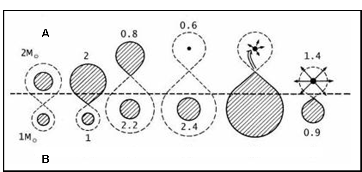

Facciamo un esempio dei passi che possono portare a queste supernove, facendoci aiutare da una figura.
immaginiamo un sistema binario piuttosto comune, dove le due compagne hanno in sequenza principale due masse diverse: la stella A con una massa pari a due volte quella del sole e la stella B con massa uguale a quella della nostra stella. A si evolve più rapidamente ed entra prima nella fase di gigante rossa, gonfiandosi e disperdendo gli strati più esterni nello spazio. La compagna B, ancora in sequenza principale, attrae con la sua gravità parte di questa materia, incrementando la sua massa. Intanto A termina la sua evoluzione e diventa una nana bianca, la cui stabilità è garantita dalla pressione degenere degli elettroni. Ma ora tocca alla compagna B entrare nella fase di gigante rossa. La materia dispersa da B inizia a cadere sulla nana bianca A, aumentandone la massa. A cerca di mettere in guardia B sugli effetti devastanti del suo regalo; la ammonisce a gran voce, con frequenti “piccole” esplosioni, dette nove.  Ma la gigante rossa non può opporsi alla legge dettata dalla gravità, e continua a scaricarle addosso materia. A diventa quindi sempre più massiccia, finché supera il fatidico limite di Chandrasekhar! A questo punto, ormai sappiamo cosa succede. A esplode come supernova!

La lunga storia di coppia di una supernova di Tipo Ia
Questo è l’esempio di come anche i piccoli possano fare grandi cose, specialmente quando si uniscono le forze.

  1. Cari Enzo e Francy, bellissimo e affascinate articolo!! Aspetto con ansia il seguito...
    Aggiungo solo che, quando la stella compagna della nana bianca perde materia a favore della nana, essa giunge a riempire e a superare un limite di spazio oltre il quale, ovviamente, perde la sua materia.
    Questo spazio è chiamato lobo di Roche, e il punto da cui passa tutta la massa che si perde è il punto L1 (Lagrange 1).
    Mi piace citarli, perché hanno sempre stuzzicato la mia fantasia... Enzo, tu il consci bene, vero?

  3. Innanzitutto complimenti per il bellissimo articolo, molto chiaro e che mi fa capire molto delle supernovae.
    Avrei una domanda: nel caso del sistema binario l'esplosione di A come supernova che tipo di effetti ha sulla stella B?

  6. Citazione Originariamente Scritto da Maurizio La Rosa Visualizza Messaggio
    non vi è una regola fissa, ma normalmente viene cacciata dal sistema...
